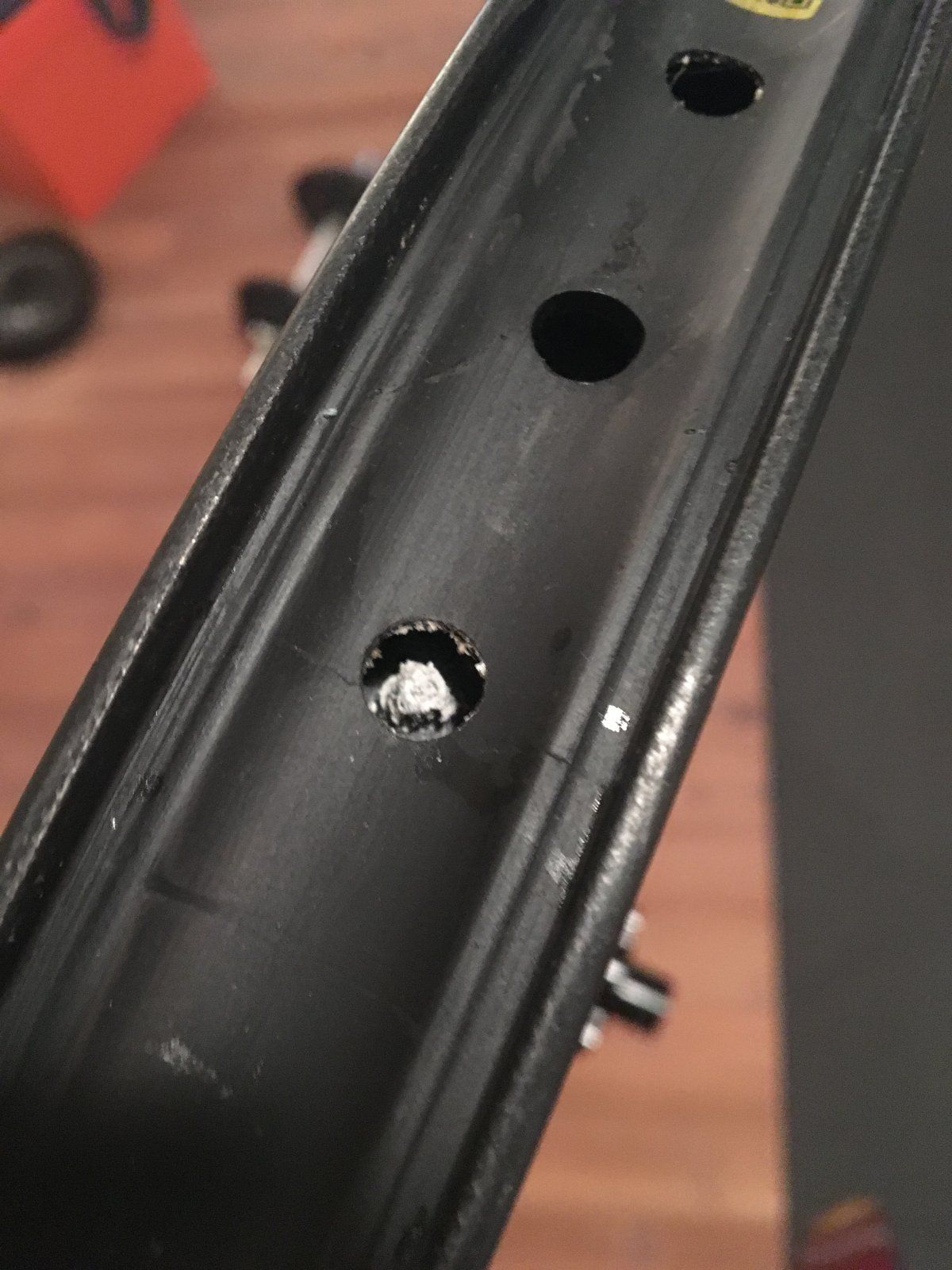

Weiß jemand was das ist? Evtl Kalk?
Hatte öfter ein plätschern im LRS gehört, also bei demontiertem reifen. Tubelessband abgezogen, Nässe raus geschüttelt Und trocknen lassen.
Dann sah ich das auf dem Foto..

Aluminiumoxid eines korrodierten Aluminiumnippels.

Kein unnormales Phänomen, das, wenn es lange Zeit ignoriert wird, wirklich zum Problem werden kann. Die Nippel werden instabil und brechen irgendwann.
Zu den Gründen für solche Korrosion wirst du vermutlich viel im Netz finden können (Spannungsreihen, Dichtmilch, Gülle etc. pp.) oder vielleicht gesagt bekommen. Leider ist es nicht so einfach, den Finger auf einen einzigen Faktor zu legen. Ich kann für mich persönlich nur sagen, dass ich mit Hohlraumversiegelung nach dem Aufbau an meinen gebauten LRS bisher sehr gute Erfahrungen gemacht habe - und deshalb auch weiterhin Alunippel in allen Varianten und Anwendungen verwende. Messing ist auch nicht der Messias unter den Nippeln, auch wenn es gern so dargestellt wird. Auch Messingnippel werden mit den Jahren weich und verhageln einem die Stimmung, wenn man nach Jahren der Missachtung und -handlung Hand anlegen soll...
Das sollte sich normalerweise elektrolytische Korrosion nennen. :D
Nur, irgendwie ist da Foto nichtssagend, bzw. man kann ja nicht wirklich etwas erkennen außer dem Blumenkohl.
Ist das so ein, von manchen Usern hier hochgelobter, DT-Supernippel? Ach Menno, wie heißen die doch gleich?
Mal davon ausgehend scheint dann wohl die erwähnte Korrosion am Nippel zu geschehen. In dem Fall wohl das unedelste der beteiligten Metalle.
Üblicherweise erfolgt diese Korrosion am Alimum der Felge.
Selbst da mutmaßen manche User hier dann die Dichtflüssigkeit könnte schuld sein.
Nein, i.d.R. ist es ein nicht ph-neutrales Millieu das sich durch eindringende Feuchtigkeit in der Hohlkammer bildet.
