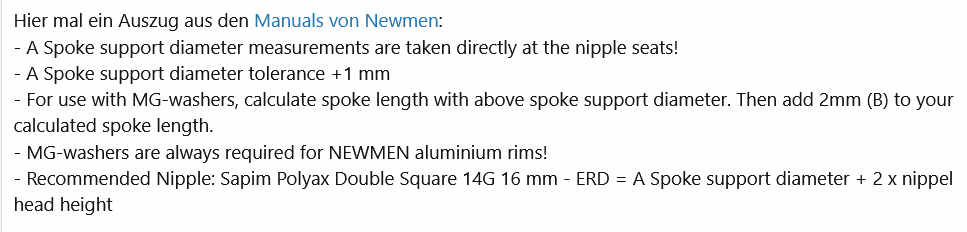

Jnd was mir da zudem nicht ganz klar ist - Newmen verlangt ja bei allen Felgen nach dem Verbau der Washer - sind die also dann in dem angegebenen Wert schon eingerechnet, oder nicht? Glaube nicht, aber wäre nicht schlecht, man würde das noch bei der Tabelle vermerken....

Einer der Laufradbauer sagte irgendwo mal wieviel mm man zum Newmen Spoke Support Diameter dazurechnen muss.
Ich find Kopfhöhe Nippel messen und dann Washer dazurechnen ehrlich gesagt zu komplitziert, da würd ich nur selber messen.
