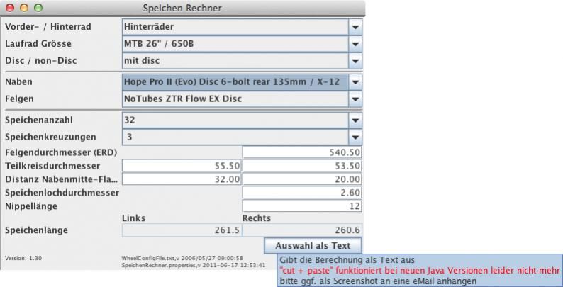

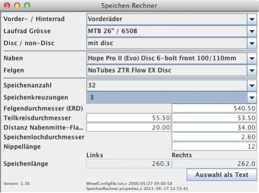

Hallo,
bevor ich die Speichen bestelle, wollte ich hier noch mal nach Erfahrungswerten fragen. whizz-wheels spuckt 260/262mm aus, passt das so?
Hope Pro EVO (110/135mm)
Flow EX
CX-Ray
12mm Nippel
Schon mal Danke für eurer Feedback!

hi
vorn passts, hinten verbaue ich disc-seitig lieber die 261mm weils mit 262 schon arg am Limit ist.

Hi Felix,
super, lieben Dank! Dann brauch ich nur noch ne Bezugsquelle für 261mm, das alte leid. Kennst DU eine oder kannst Du helfen?
Und 12mm Polyax Nippel oder doch 14mm?
Danke Dir!

Ja, ich kenne eine und helfe dir da gern.
Die CX_Ray kommen immer mit 14er Nippel (hat aber die gleiche Gewindelänge wie 12mm)
