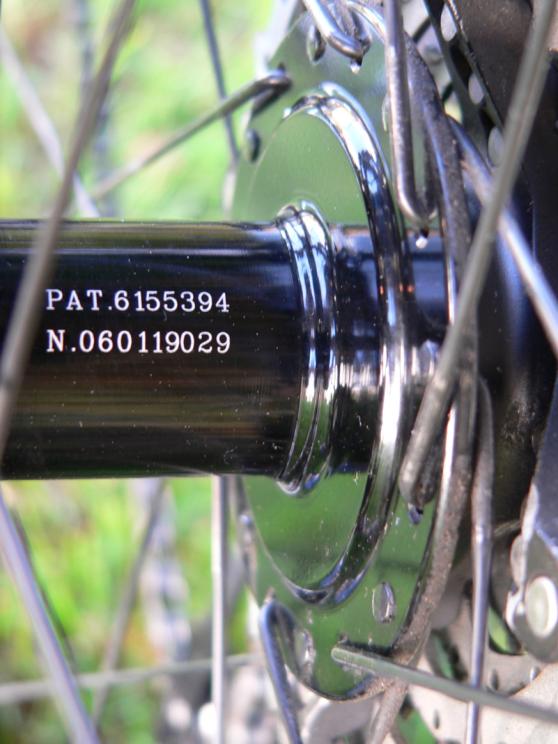

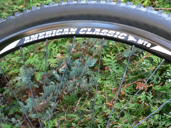

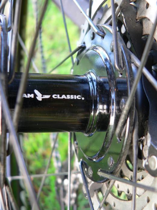

Hallo an die Profis im Laufradbau,
ich habe die Möglichkeit meine Laufräder auf farbige Alunippel umzubauen. :D
Hier meine Frage:
Wie hoch muss die Speichenspannung sein? Was wäre ein guter Wert, bzw. wie hoch können die Toleranzen sein? Ich habe das Hinterrad vor dem Lösen der alten Nippel mal gemessen: von max. 15 bis min 3 war alles dabei (die Werte sind vom ParkToolTensiometer, also keine Newtonmeter)
Hier das "Material": American Classic mit Sapim Race Speichen, Alunippel (Sapim), Fahrergewicht voll gepackt ca. 65 kg
http://www.mtb-news.de/forum/attachment.php?attachmentid=160877&d=1240066912
http://www.mtb-news.de/forum/attachment.php?attachmentid=160878&d=1240066912
http://www.mtb-news.de/forum/attachment.php?attachmentid=160879&d=1240066912
Werden Antriebseite und Bremsseite unterschiedlich gespannt? Gelten die gleichen Werte für Vorder- bzw. Hinterrad?

Na da kann man schon mal von glück reden, das du jetzt ein Tensio hast.
Laut umrechnungstabelle vom TM-1 bedeutet "15" bei den 1,8mm Rundspeichen eine Spannung von 540N.
Damit ist das Ende der Umrechnungsskala erreicht. Der Wert drei bedeutet also quasi keine Spannung mehr auf der Speiche.
Ich gehe im folgendne davon aus, dass die Umrechnungstabelle und die Federspannung deines TM-1 mit einem übereinstimmt, welcher schon 5 Jahre alt ist.
Damit war dein LRS direkt vor dem zerfallen.
Allerdings waren die AMC-Räder auch gern mit Sapim Laser, als auf 1,5mm konifizierten, Speichen aufgebaut.
Dann wäre 3-15 imemr noch zu wenig.
Eine gute Faustregel sind ca. 1000N auf der steiler stehenden Antriebsseite, die Spannung auf der Gegenseite ergibt sich aus der Nabengeometrie bei Mittigkeit.
Je genauer die Spannung homogen ist, desto besser.
Ich Speiche auf +/-2,5% genau.
Das schafft das TM-1 glaub ich nur im EInzelfall und es reichen auch 10% zulässige Abweichungen.
Der übliche Standard ist imemrnoch, die Räder nur auf Rundlauf auszuzentrieren, damit wird jeses Laufrad besser, was nur einen tensio sieht und die Spannung etwas angeglichen wird.
