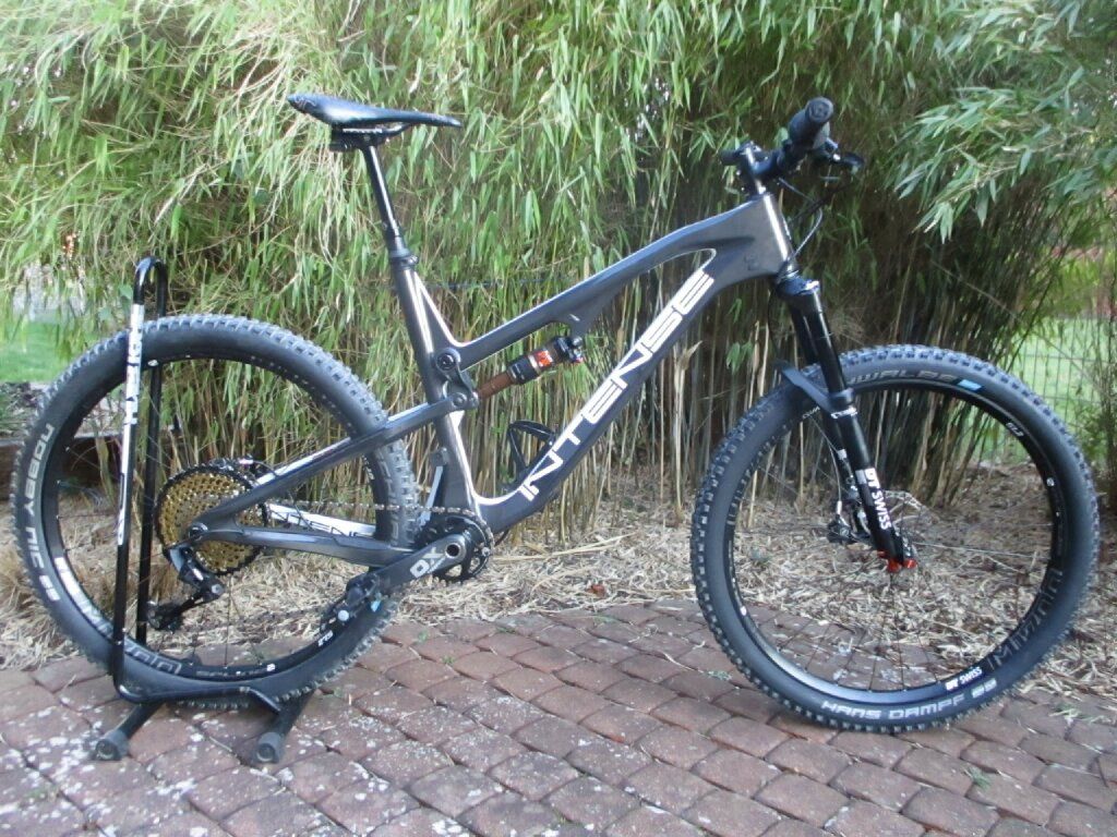

Also ...Intense Europa (Spanien) und Intense USA sind am prüfen.
Mit einer 35er statt 36 er Sattelklemme kann ich sogar fahren.
Habe es mit Monarch+ Dämpfer (incl. Fast Tuning) und Manitou Mattoc 140mm und 1Grad Winkelsteuersatz aufgebaut und bin erstmal begeistert! Schön effizient zum Strecke und Höhenmeter machen bergab schön wendig und trotzdem je nach Setup ein Bügeleisen!
