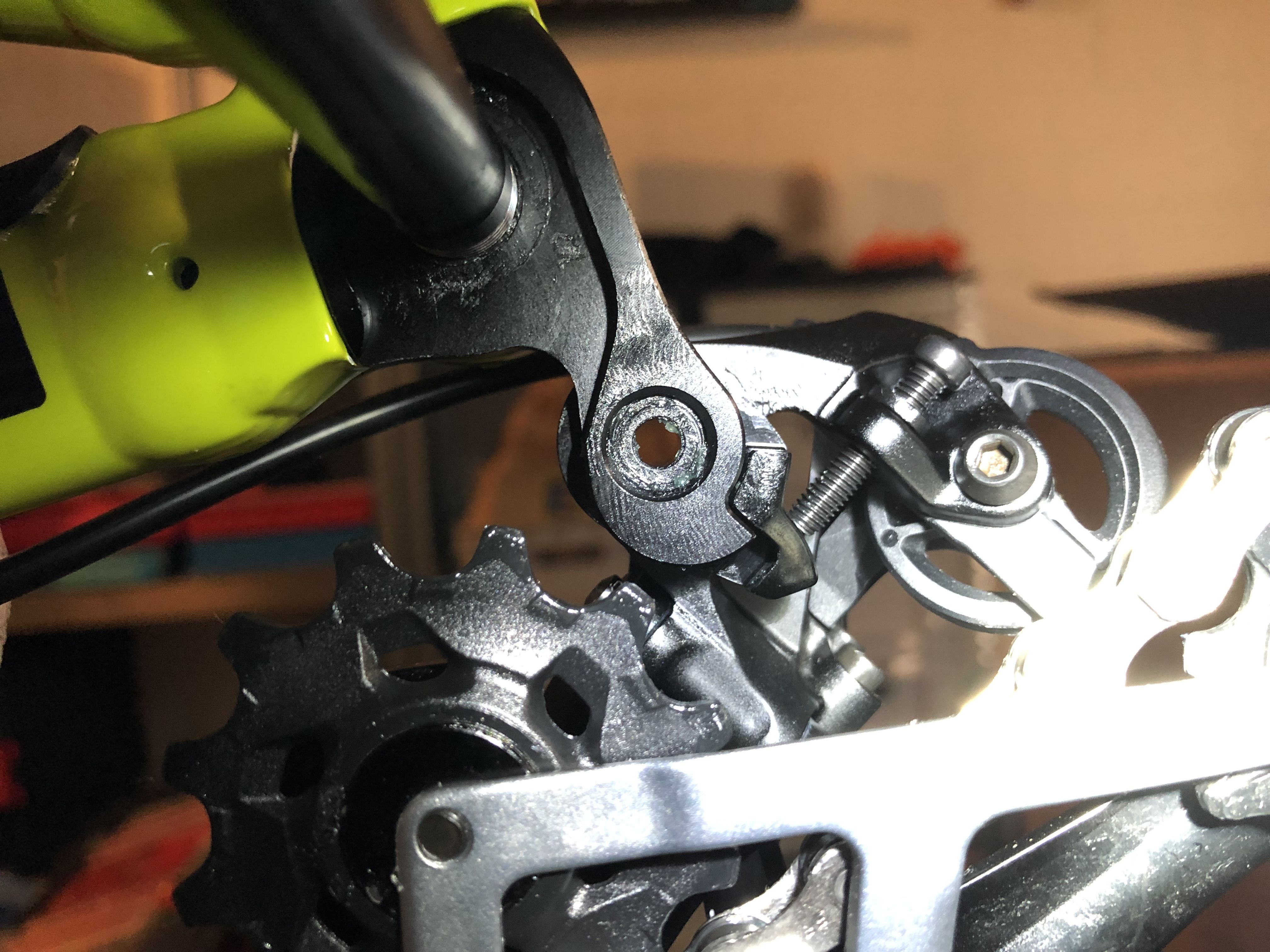

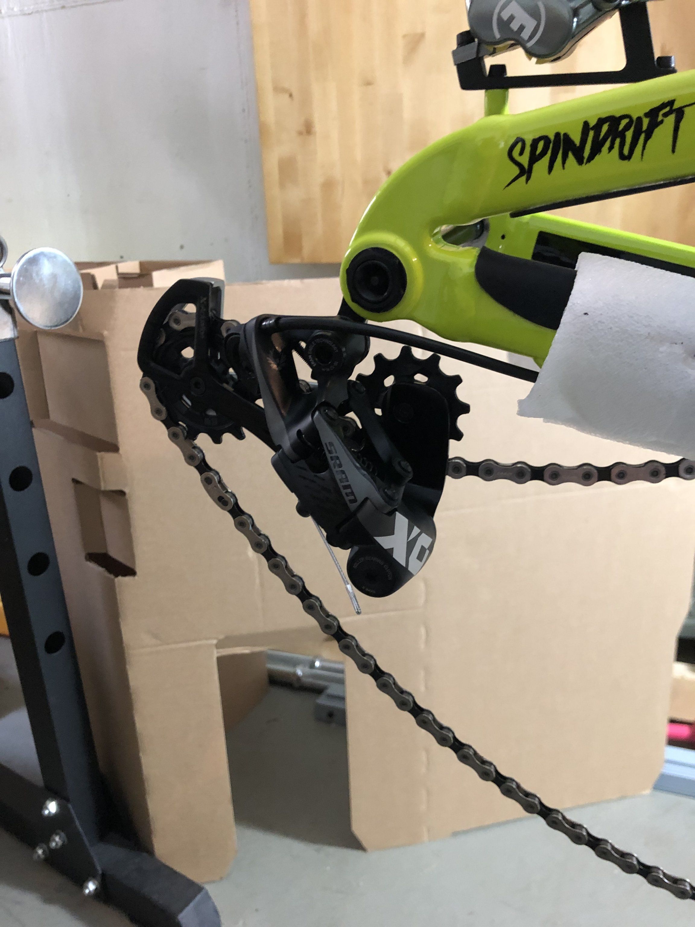

Kurze Frage; Schaltwerk richtig montiert?
Danke @Mu3rt0
Primär ging’s mir um die Position von dem B-Washer, so wird er glaube ich genannt. An sich kann man das nicht anders als so montieren. Aber beim ersten mal,.... lieber mal fragen.

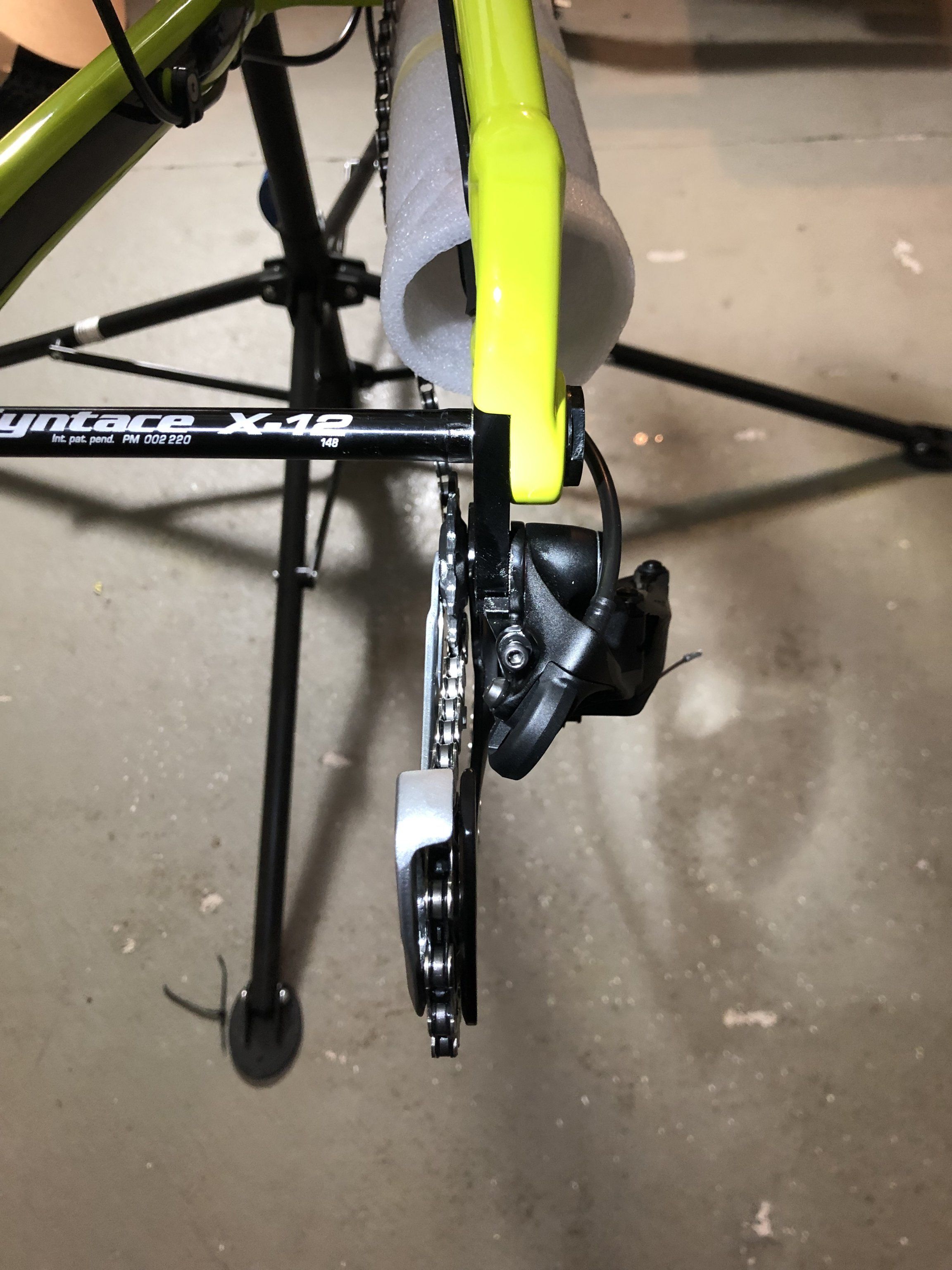

Hallo ihr Spindrifter,
mein Spindrift-Framekit wurde termingerecht geliefert, wie geplant. Alles prima. :hüpf:
Beim Aufbau ist mir aufgefallen: Ich hab das Hinterrad (Hope 35W mit Kenda Hellkat 2,6) (!) montiert und es steht nicht mittig im Hinterbau.
Also auf der linken Seite ist seitlich mehr Platz zur Strebe als rechts.
Ich frage mich nun, ob das Laufrad nicht mittig zentriert ist oder ob das am Hinterbau liegt und normal ist.
Könntet ihr mal bei euch nachschauen...?
Besten Dank und viele Grüße
