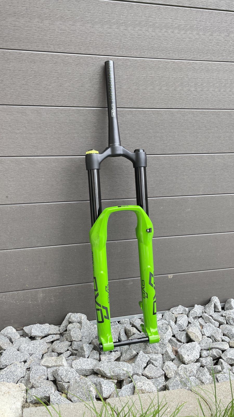

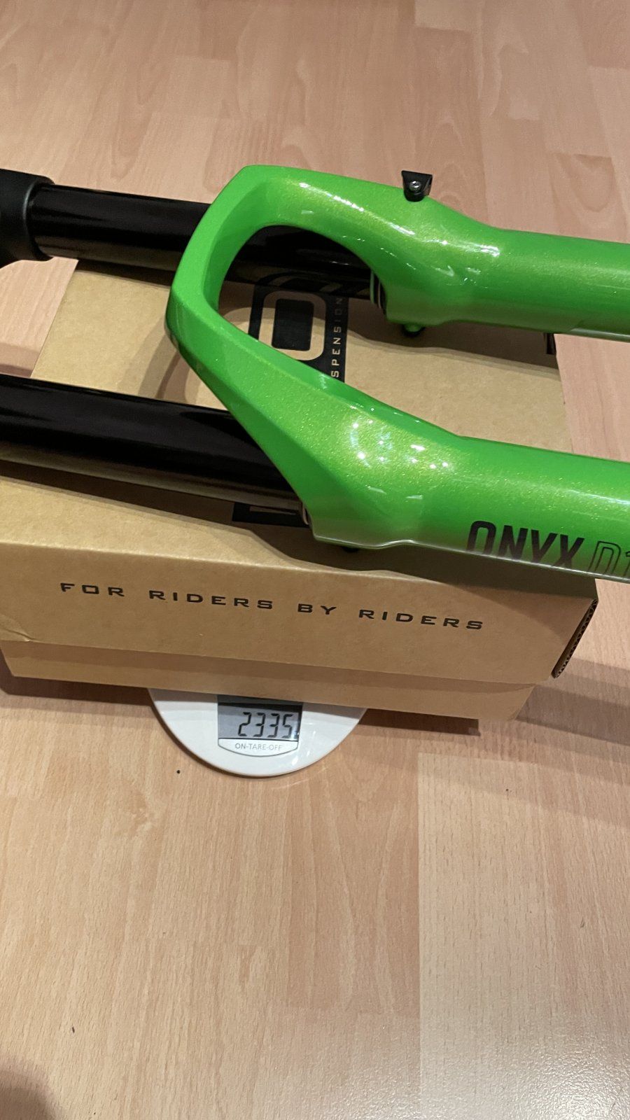

Welche Gabel willst du?
Liegt schon hier, Onyx SC 29 180
