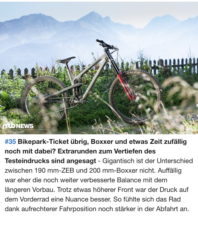

Thema Doppelbrückengabel am neuen Spindrift:
Hat jemand Erfahrung damit, bzw einen Downhiller zu Hause und kann was zum Vergleich von Zeb/Fox38 zu Boxxer/Fox40 sagen? Würde sich das Lohnen für ein "reines" Downhillbike? Ich verstehe den Sinn nicht so ganz, außer man bringt die ZEB/38 fahrtechnisch ans Limit. Aber "Otto Normal Hobby Pilot" dürfte das vermutlich so schnell nicht schaffen.
Also wo liegen da grundsätzlich die Vorteile der Doppelbrücke? Habe leider keinen Vergleich und kann Zeb nur zur Fox36 vergleichen. LG

Die Geometrie verschiebt sich etwas durch 20 bzw. 10mm mehr Federweg. Flacherer Lenkwinkel, mehr Radstand... somit bessere Abfahrtsperformance.
Ich würde es auf jeden Fall mal testen wollen. Wenn mal günstig eine passende Gabel hergeht.
Irgendwo wurde das schon mal getestet, bei Pinkbike glaub ich.
Edit: War sogar hier:

Darf der Rahmen mit 200 mm Federweg gefahren werden, oder gibt es die Boxxer auch kürzer?
Ein anderes Laufrad mit 20 mm Steckachse bräuchte man für den Umbau, oder habe ich einen Denkfehler?
Habs gefunden. Also klar, das Rad hat mehr Federweg und steht dadurch vorne höher. Ergibt in der Abfahrt ja durchaus vorteile. Ob jetzt die Performance besser ist aufgrund des längeren Vorbaus (den ich persönlich sowieso in 50mm fahre) oder aus der Gabel an sich, geht aus dem test leider nicht hervor!
