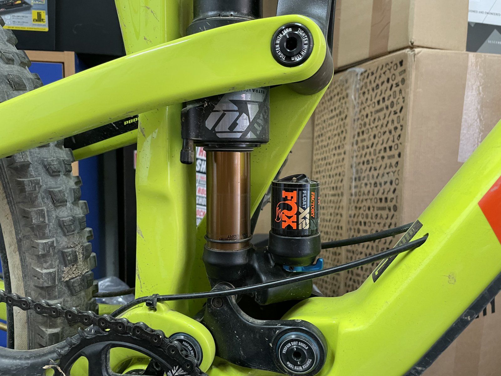

Hey Leute. Wollte auf einen Fox Float x2 wechseln. Habe ihn eingebaut aber das Ventil reibt am hinterbaurahmen…. Ich kann den Float ja immer nur um 180 grad drehen… weiß jemand was hierfür die Lösung ist?
Bei mir sitz er so im Rahmen, und da reibt nix.
