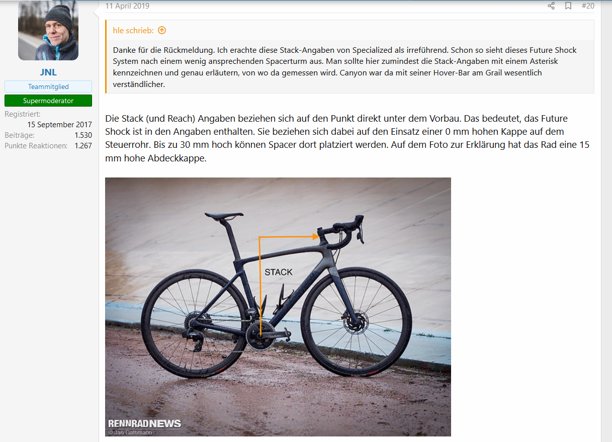

Das Diverge ist auch von der Sitzposition eher auf der entspannten als auf der sportlichen Seite. Das Futureshock baut ziemlich hoch, damit liegt der Stack deutlich über dem Durchschnitt auf Topstone und Silex Niveau. Hat er es schon Probe gefahren und für gut befunden?
Laut Spezi ist der Stack inklusive FutureShock. D.h. die Kiste ist deutlich niedriger als ein Silex.
Laut Spezi ist der Stack inklusive FutureStack. D.h. die Kiste ist deutlich niedriger als ein Silex.
Ist die Frage. Hat man denn die Möglichkeit den Vorbau tiefer zu montieren als mit dem Stackwert angegeben? Wenn nicht, wieso sollte der reale Stack dann niedriger sein. Da ist es dann schon sinnvoll den Stack bis Oberkante Future Shock anzugeben und nicht wie üblich Oberkante Steuerrohr, wo der Wert tatsächlich niedriger ist.
