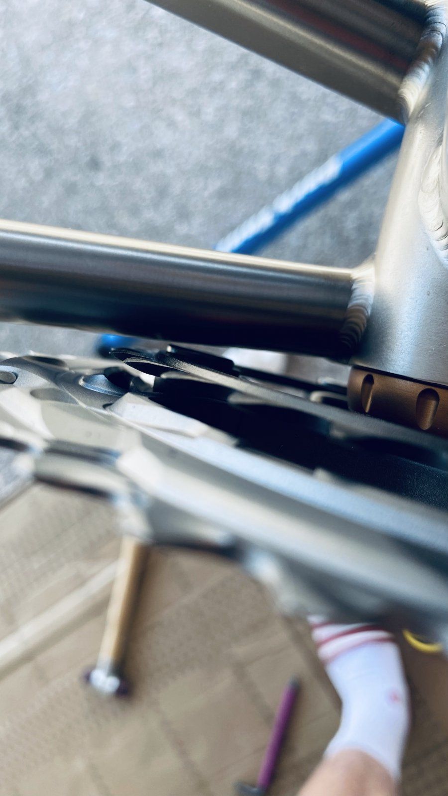

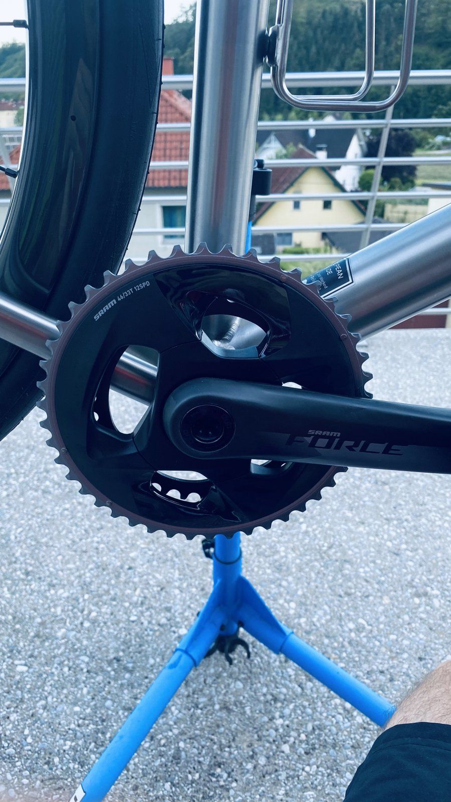

Hab mir nen Wittson Suppresio Titan Rahmen brutzeln lassen den ich gerade zusammenbaue. Hab aber ein Problem mit
der AXS Dub Kurbel und nem Chris King T47 30x Tretlager mit DUB Adapter Kit (1).
Laut https://cdn.shopify.com/s/files/1/2920/2114/files/Fit_Kit_Instructions.pdf?1726
Soll ich rechts 3mm spacer verbauen und
links keinen. Die Dub Adapter sind je 2.5 mm und schon drin. Soweit so gut. Wenn ich 3mm Spacer rein packe dann schleifen die Kettenblatt Schrauben am Rahmen, siehe Foto (hier sind jetzt 5mm spacer drin)
Wenn ich 5mm Spacer rein packe, dann die Kurbel festziehe dann dreht sie sich recht schwer. Rahmenbauer hab ich schon geschrieben. Kann ja eigentlich nicht sein. Baut ja nicht den ersten Rahmen. Glaub jetzt auch nicht das er einen Roadframe nur für 1 Fach ready macht.
Überseh ich irgendwas anderes? Würde ne Unterlegscheibe helfen die ich links beim lager dahinter mache also vorm reinschrauven schon? Das ich da 2-3mm das Gehäuse verbreitere?
Als erstes würde ich mal die Kettenlinie prüfen, dann weißt du wo du dich aktuell befindest.
aber das bringt mir ja auch nicht viel wenn die kurbel schwer geht. Glaub zwar net das das was hin macht aber sollt ja net so sein. und kettenlinie kann ja net passen. aber schaltung hab ich noch net dran. werd ich mich jwtzt mal ran machen
Ich gehe immer so vor, dass ich die Kettenlinie einstelle und dann auf beiden Seiten die benötigten Spacer abstimme. Die Spacer bekommst in 0,5er Stärke.
ich verstehe deine meinung zur spacerkombination nicht.
laut manual müssten doch rechts 4,5 mm auf die achse und jeweils 2,5 mm unter die lagerschalen.
die angabe mit nur 3 mm auf der achse gilt für die road kurbel.
die axs mtb kurbel gibt es ja nur als 1fach.
was für einen spider hast du montiert?
Es ist ein Roadbike mit ner AXS Road kurbel 2-Fach und da müssten nur 3mm rein rechts und nichts unter die schalen. aber dann schleift es halt
32c und er wusste das ich ne axs 2x da liegen habe. Wollte den Rahmen aber von den Leitungen her 1x11 ready das ich auch Mechanisch fahren kann. Das könnte ein mögliches Missverständnis sein. Aber bin mir nicht sicher ob 1x und 2x dann so unterschiedlich gebaut werden.

auf welche kettenlinie kommst du denn mit der jetzigen montage?
habe mir gerade die bilder auf der homepage angeuckt und bin der meinung, dass die kettenstreben viel zu weit außen am tretlagergehäuse angebracht sind.
Sollte es nur die Muttern betreffen, habe ich diese auch schon abgedreht... OK... Ich hab auch schon Mal eine Kurbel deswegen auf der Fräsmaschine gehabt ?
Nicht gemessen aber normal sollte ja 45 sein. Bei mir zwischen den beiden Blättern vorne 47 aufs grosse 50 und aufs kleine 45.
Ja denke auch das es an den Streben liegt. Also hab ihnen eh schon geschrieben.

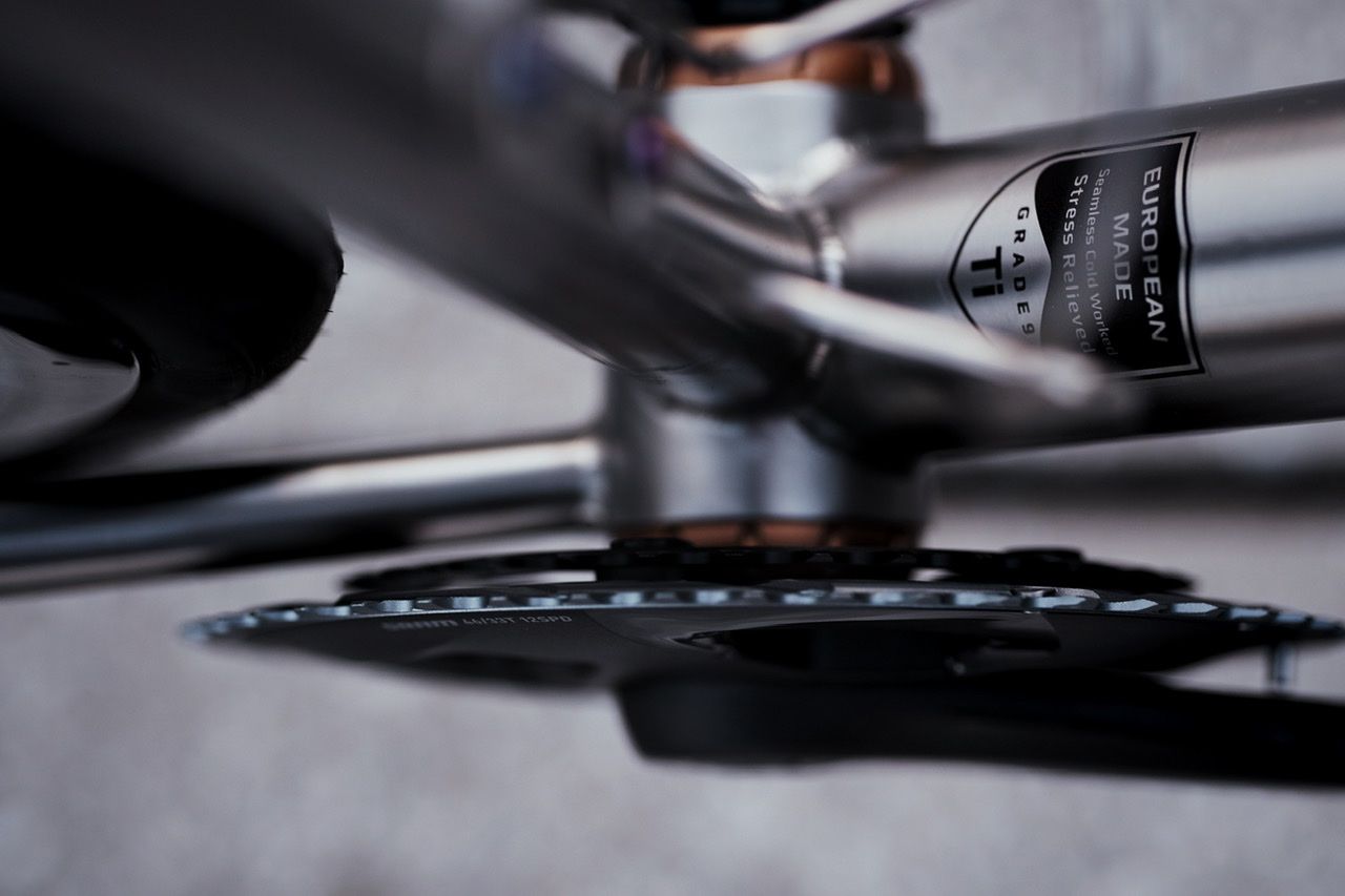

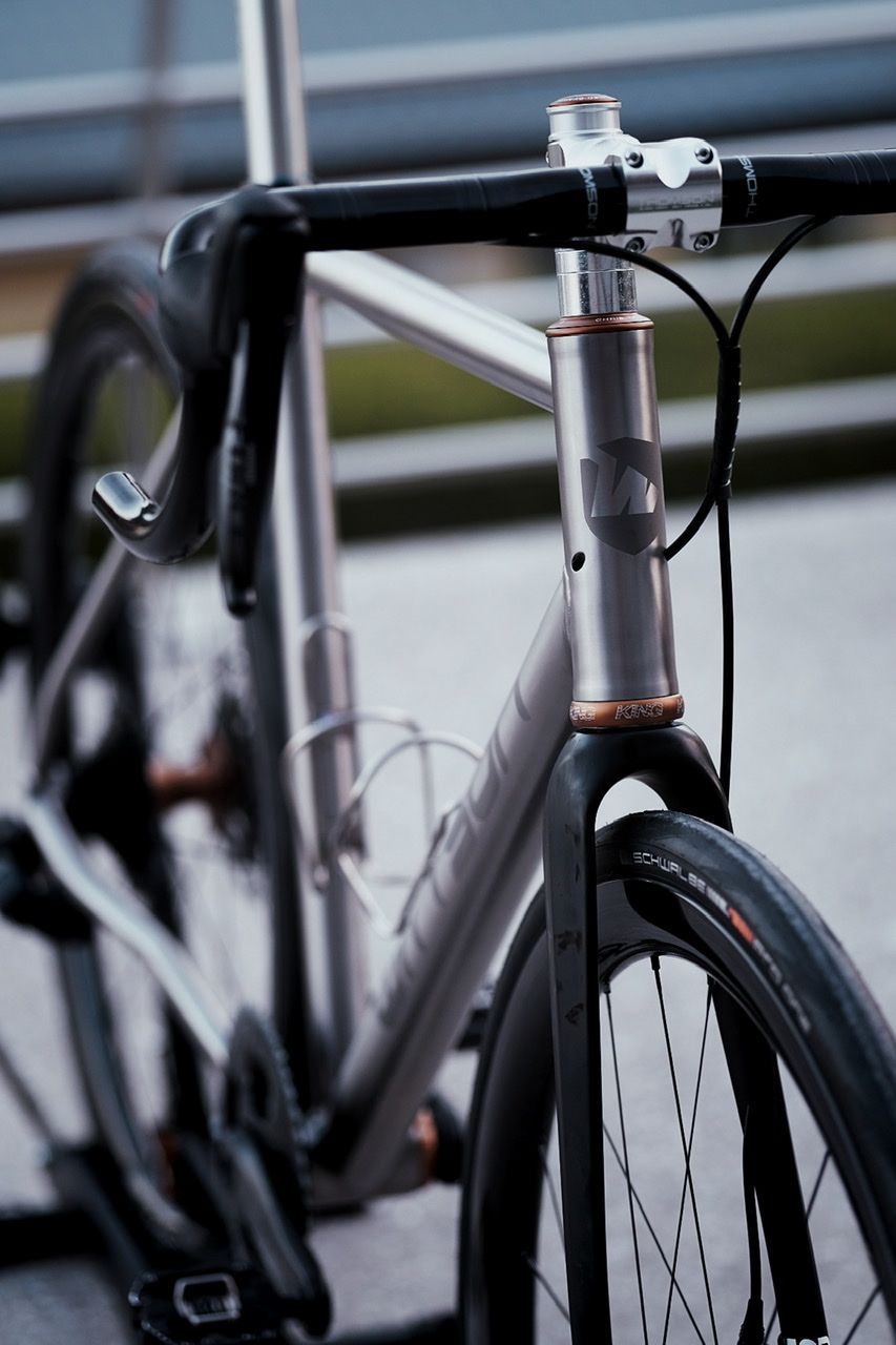

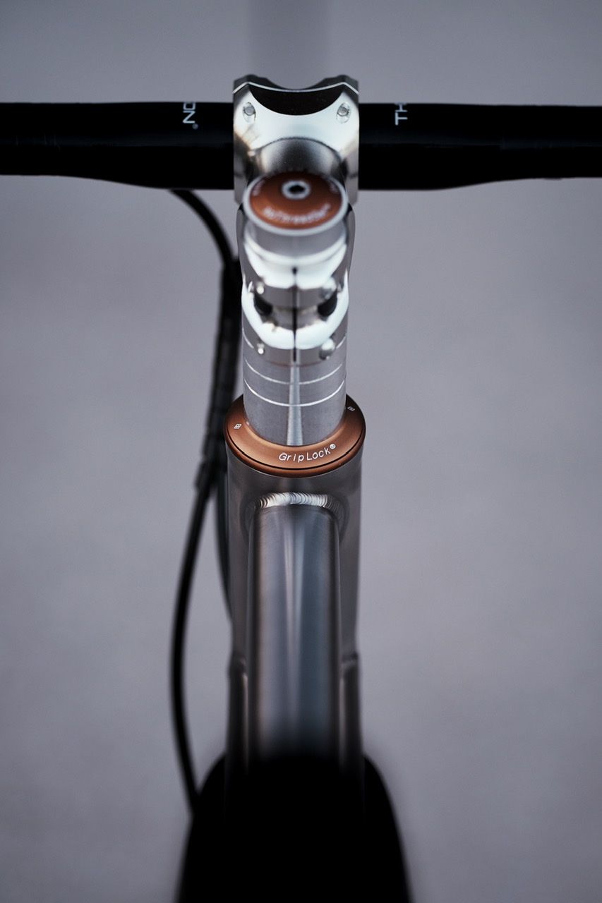

Was auch noch nervt ist diese Schweißnaht und da ist daneben ein kleines Loch / Riss. Ka. Vielleicht kann wer was dazu sagen.
Würde mir denn die neue Force Wide helfen? Da ist der Spider ja etwas nach außen gewandert. Brauch ich halt auch nen neuen Umwerfer.
die schweißnaht ist ja mal unterste schublade.
haben die da ein loch reingebrutzelt und es wieder aufgefüllt?
musst du mal von innen nachgucken.
auch das finish um die schweißnaht finde ich nicht wirklich berauschend.
günstig ist so ein rahmen ja nicht.
Genau, bin da grad nicht happy. Frage ist in wie weit man sowas reklamieren kann. Aber die naht geht eigentlich gar nicht. Pingelig hin oder her aber für 2500,- darf ich schon was erwarten.
Hab mich mal mit einem hier wohl recht bekannten Rahmenbauer kurz unterhalten und er meint auch das ist eher pfusch.
Mal schauen. Reparatur ist für mich eigentlich hier keine Option weil will keinen geflickten Rahmen. Ist halt die Frage ob neuer Rahmen oder Geld zurück. Tendenz gerade ist eher geld zurück weil ich eigentlich nicht nochmal Monate warten möchte. Bin gespannt was sie sagen. Am End gehts ja auch etwas um
das Gefühl und Sicherheit.
Wollte grad schon schreiben "Ja wie?! Hab mir nen Wittson Suppresio Titan Rahmen brutzeln..." erzähl mal, aber wenn man das sieht ist da schon auch nicht mehr so "geil".
(Evtl. haben die das auch mit der internen Zugführung nicht so toll im Griff und deshalb da diese Wust).

Regarding the crankset, if I understand correct you are using the short
spindle crankset. You simply should use the long spindle SRAM item
number 00.6118.596.004 and it should provide sufficient clearance
without any issues. Picture for comparison of long and short SRAM crank
axle spindle

Headtube
Gut, der "riss" kommt vom Röhrchen das da drin ist. Mag sein. Ist auch nicht schlimm. Mir ging es ja vordergründlich um die Schweißnaht.
