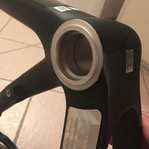

ich blicke es gerade nicht. Habe die XX1 Eagle BB30 Kurbel gekauft und versucht einzubauen bzw habe sie eingebaut. Rahmen hat 73mm BSA Innenlager Aufnahme, wo ein Hope BB30 Innenlager drin ist mit 1x 2,5mm Spacer auf der Antriebsseite, wie es auch in der Anleitung steht.
Die Kurbel bekomme ich aber nur ohne Preload-Adjuster und ohne dem breiten Spacer auf der Antriebsseite montiert. Geht sich sonst von der Wellenlänge nicht aus. Hatte schon gedacht ich habe die kurze Spindle, aber ist die lange mit 10,5cm.
Kettenblatt ist Boost und fluchtet ziemlich perfekt mit dem oberen Führungsteil der ISCG05 Kettenführung.
Also irgendwie passt das alles ganz ordentlich zusammen, mich macht es nur stutzig, dass weder Preload noch der breite Spacer auf der Antriebsseite montiert werden können. In jeder Anleitung und Video welches ich im Netz gefunden habe, wurden Preload und Spacer montiert. Abstand der Kurbelarme zu den Kettenstreben sieht jetzt auch ganz passabel aus.
Passt das so?
bb30-kurbeln sind halt einfach nicht gedacht in bsa eingebaut zu werden. deswegen gibt es von hope auch kein bb30-lager für bsa, sondern halt nur ein bsa-lager für 30mm-wellen - das ist gedacht für kurbeln mit breiter 30mm-welle wie z.b. hope. es ist nicht mehr zählbar wie oft das hier schon diskutiert wurde.
wenn bei dir jetzt ganz zufällig die kettenlinie halbwegs passt, schön. symmetrisch sitzen wird die kurbel vermutlich nicht. wie stellst du die vorspannung ein?
danke, ist bisher an mir vorbei gegangen. Habe im anderen Rad ein Hope Innenlager mit RaceFace 30mm Welle. Da dachte ich mir dass die SRAM Kurbel wohl genauso passen wird. BZW ich dachte BB30 wäre für 30mm Welle und dann halt BSA oder PF oder DUB oder whatever.
ja, die rechte Kurbel ist etwas näher an der Kettenstrebe als links. Naja, einstellen kann ich die Vorspannung ohne Preload-Adjuster natürlich nicht. Habe die Schraube, mit der die Antriebsseite auf der Welle befestigt wird, festgezogen und bisher keine Auswirkung auf das Innenlager festgestellt... dann fing halt an mir seltsam vorzukommen.
