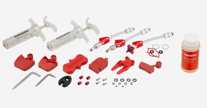

Ich habe kürzlich meine SRAM Code RSC mit dem SRAM Bleeding Kit pro neu befüllt. In dem Entlüftungskit hat es diverse Ersatzdichtungen, bei einer verstehe ich echt nicht wohin die kommt: die rot eingekreiste, der Querschnitt ist rechteckig, nicht rund wie bei den anderen.

Ja, die kleinen drei O-Ringe in dem Set kann ich zuordnen, den grossen weissen auch. Die gehören alle zur Spritze und den Schläuchen und nicht zur Bremse selbst. Einzig der zweit kleinste könnte wohl auch für die Entlüftungsschraube gebraucht werden im Notfall.
Den eingekreisten rechteckigem (im Querschnitt) kann ich aber nicht zuordnen. Es ist kein Quadring für die Bremskolben, dafür ist er zu klein und zu unsauber verarbeitet (überstehendes Gummi). Und ich finde nirgends etwas dazu im Netz. Jetzt könnte ich ja sagen gut ist, brauch ich ja auch nicht, aber ich mag es halt, wenn ich den Durchblick habe. Lässt mir gerade keine Ruhe ;)

Sind die beiden O-Ringe am ersten Bild nicht für die Verbindung zwischen den Schläuchen und Spritzen?
Dabei seit
20. März 2022
Punkte Reaktionen
3
Nein, die O-Ringe zwischen Schlauch und Spritze sind im Querschnitt rund. Die liegen dem Set auch bei, unten rechts im Bild, die grösseren 4 Stück.
Ich schau mir die Spritzen und Schläuche an, schraube auf, wo ich kann, finde aber nirgendwo diese Ringe mit dem rechteckigen Querschnitt verbaut. Aber irgendwo müssen die doch hin :confused:

Ich habe das Standard-Bleed-Kit, da sind die nicht dabei. Ich wüsste jetzt auch nicht wo die hin gehören. Sind die vielleicht für eine andere Bremse? Das Pro-Bleed-Kit ist z.B. auch mit der Level kompatible, das Standard nicht (zumindest ist kein Bleed Block für die Level dabei). Andererseits sind bis auf die Nippel auch keine Ersatzteile für Bremsen dabei.

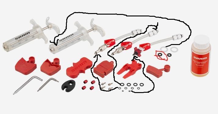

An der Spritze hats nur am Kolben eine Dichtung, den weissen O-Ring.
Hab auch mal alle im Bild noch zugeordent, ich hoffe man siehts:

Bei den zwei Schläuchen ohne Bleed Edge sind die Enden, welche an den Hebel, bzw. die Bremse geschraubt werden, frei drehbar, dort drin muss es eine Dichtung haben, aber ich kann das nicht öffnen. Von der Grösse des Rings könnte es hinkommen...
Ja, so hatte ich mir das vorgestellt. Auf dem Bild konnte ich nicht genauer erkennen, ob vorne auch eine Dichtung drin ist. Da ist halt so ein schwarzer Schimmer. Muss aber eigentlich nicht, weil der Schlauch ja eine Dichtung hat.
Dann hätte ich erwartet, dass die auch beim Standard-Bleed-Kit dabei sind, weil dort die Schläuche von der Spitze her gleich sind. Aber klingt erst einmal plausibel.

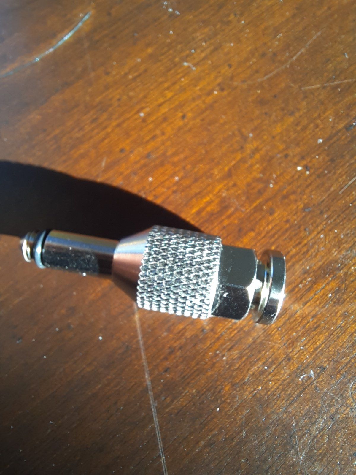

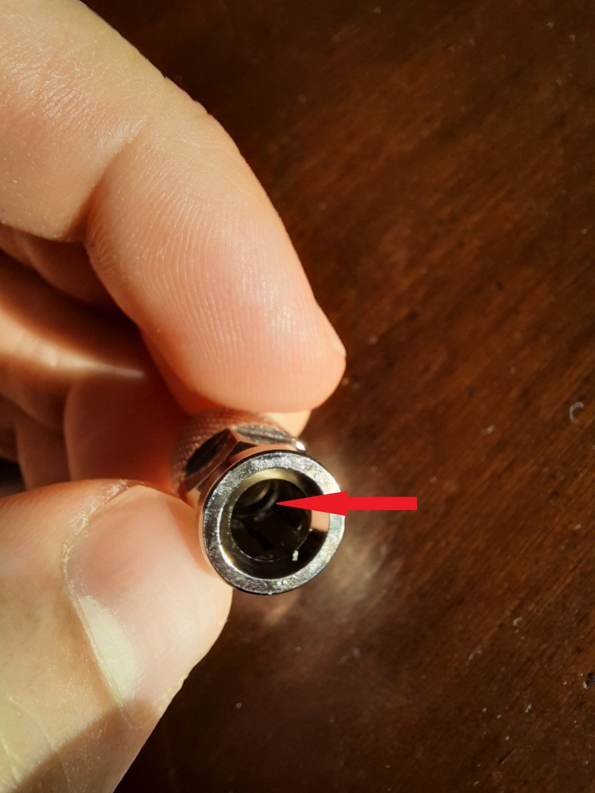

hab mal richtig kräftig am Schlauch gezogen, da gings auseinander, ist gesteckt. Siehe Fotos:
Aber wie ich die Dichtung da raus krieg, keine Ahnung. Sie liegt hinter diesem Einsatz, welcher aufgesteckt ist. Den krieg ich von Hand nicht ab und mit einer Zange mag ich den nicht ruinieren, funktioniert ja jetzt.
Die 6-Kant Aufnahme ist Teil des vorderen Stücks und nicht aufgeschraubt.

Gehören tatsächlich da hin!
Ah, interessant! Ich würde aber ohnehin denken, dass die Dichtung dort lang genug hält. Wenn die sich irgendwann auflöst, braucht man eh langsam ein neues Set weil der Schlauch dann auch durch ist.
