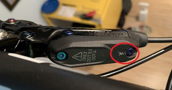

Ich klinke mich eben hier nochmal ein. Habe ein ähnliches (?) Problem. Gebrauchte Bremse aus dem Markt gekauft. Bremse funktionierte eigentlich einwandfrei.
Hatte jetzt aber die Leitung gekürzt und neu entlüftet, weil einfach zu lang. Als ich das DOT aus der Geberspritze nach unten gedrückt habe, kam ein bisschen davon aus dem kleinen Lüftungsloch am Deckel wieder raus. Dabei ist mir aufgefallen, dass dort auch schon bisschen die Farbe ab ist. Scheint also nicht neu zu sein das Problem.
Und nu? DOT raus und Hebel zerlegen wegen oben genannter Dichtung? Danke Euch.
