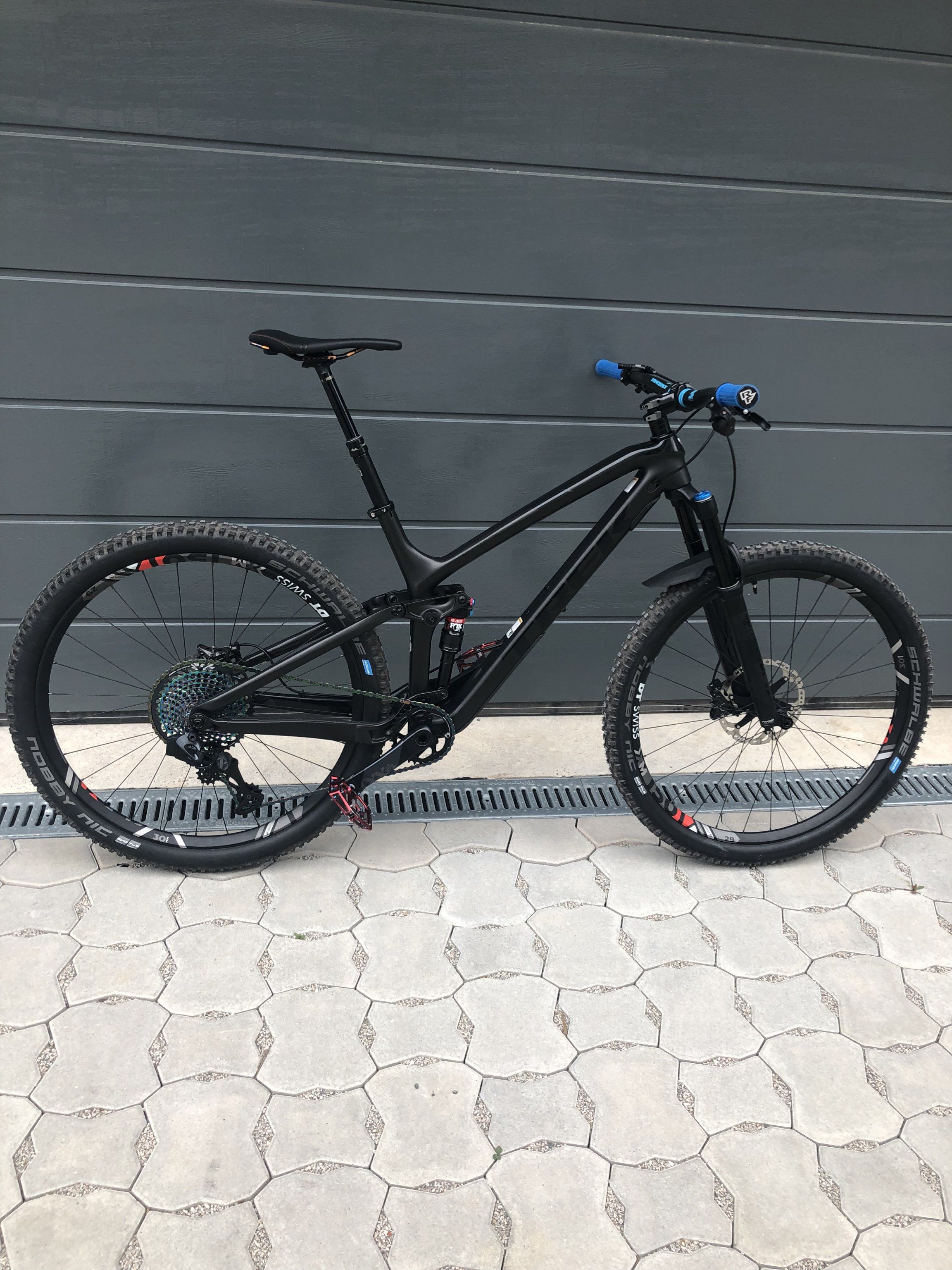

Seit gestern bin ich nun auch stolzer Besitzer einer Eagle XX1 AXS. Vorher bin ich GX Eagle gefahren.
Nach Montage, Setup und den ersten 30 Kilometern muss ich sagen, dass ich ziemlich begeistert bin.
Super Schaltperformance, die ich vorher so nicht erwartet hätte.
Und dazu noch ein (im Vergleich zur mechanischen Eagle) recht einfaches Einstellen bzw. Feintuning der einzelnen Gänge. Voraussetzung ist hier natürlich auch die exakte Ausrichtung des Schaltauges.
Die Optik ist meiner Meinung nach eine Augenweide.
Über den Preis brauchen wir sicher nicht reden, da muss Jeder für sich selbst entscheiden, ob er bereit ist, so viel Geld auszugeben oder nicht.
Ich blicke jedenfalls mit großer Vorfreude auf die nächsten Ausfahrten und werde berichten, ob sich der erste, durchweg positive, Eindruck bestätigt oder auch nicht.

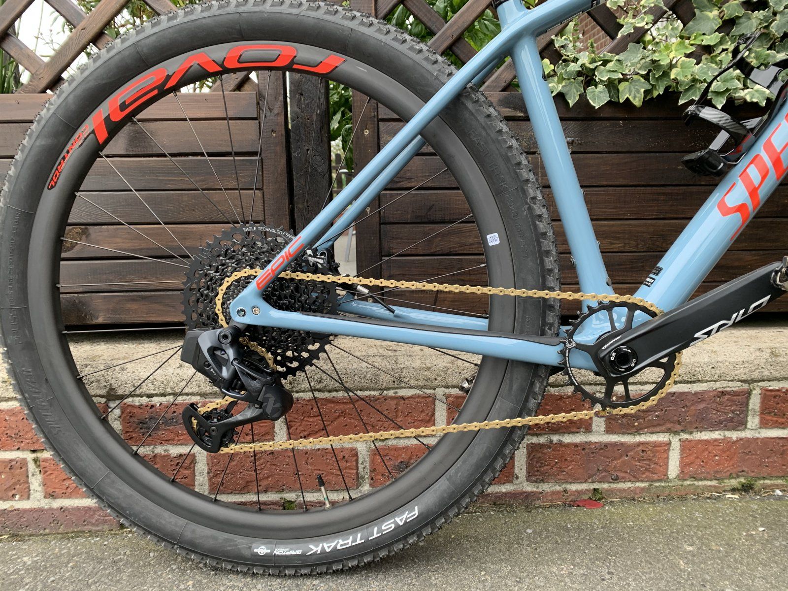

...check mal deine Kettenlänge bevor dein Hinterbau den vollen Federweg macht, ......auf den Bildern im "Stand" sieht es auf den ersten Blich recht "kurz" aus....
Das würde nämlich bedeuten, dass man fein eine XTR Kassette bedienen könnte. Technisch ist das sicherlich möglich.
Sicherlich ist das über eine Software möglich.
Müsste jeden einzelnen Gang/Ritzel abspeichern, also die exakte Position und das eventuell zweimal. Kann auf die schnelle kein Programm schreiben:p
Das Schaltwerk müsste dann vor jedem Schaltvorgang rechnen auf welche Position es zu schalten hat ggf. mit Nachjustierung .
Auch müsste eventuell ein geeigneter Servo-Drive gefunden werden..
gang Erkennung hat die AXS; daher man weis genau in welchem Gang man wieviel anpassen müsste...
technisch daher kein Problem; ich meine aber auch gelesen zu haben das sich alles um Faktor x beweget (hoch wie runter)
Hat sie, sie hat einen definierten Weg vorgegeben.
Die Feinjustierung ist nix anderes wie bei einer mech. Schaltung den Schaltzug mehr spannen oder weniger spannen, also Tendenzen vorgeben, ich glaube ein Klick macht 0,2mm Weg.
Ich habe vor der Montage der Kette vollständig die Luft aus dem Dämpfer gelassen.
Dann sollte das doch passen, oder!?
Hatte bisher auf den ersten 50 Kilometern auch keinerlei Probleme.
Wenn ich mir die Montageanleitung von SRAM auf YouTube anschaue, dann scheint mir die Kettenspannung dort fast noch höher.
Bei Minute 06:00 sieht man es ganz gut...

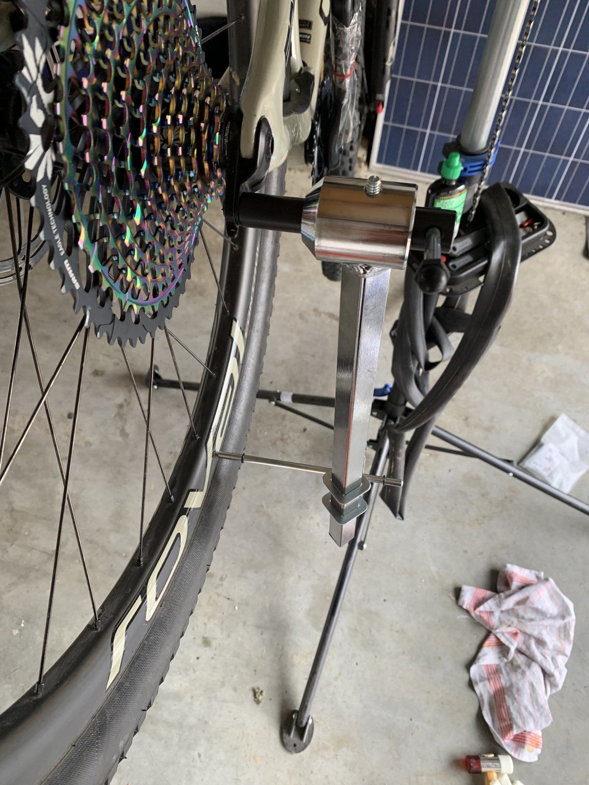

Ich hab es generell bei beiden Bikes so gemacht dass ich das Schaltauge ausgerichtet hab , mit dem dementsprechenden Werkzeug und danach erst die Schalter montiert habe ,hat alles von Anfang an zu 100 % gepasst und ich musste auch nicht mehr viel einstellen den Rest kann man schnell und einfach während der Fahrt erledigen

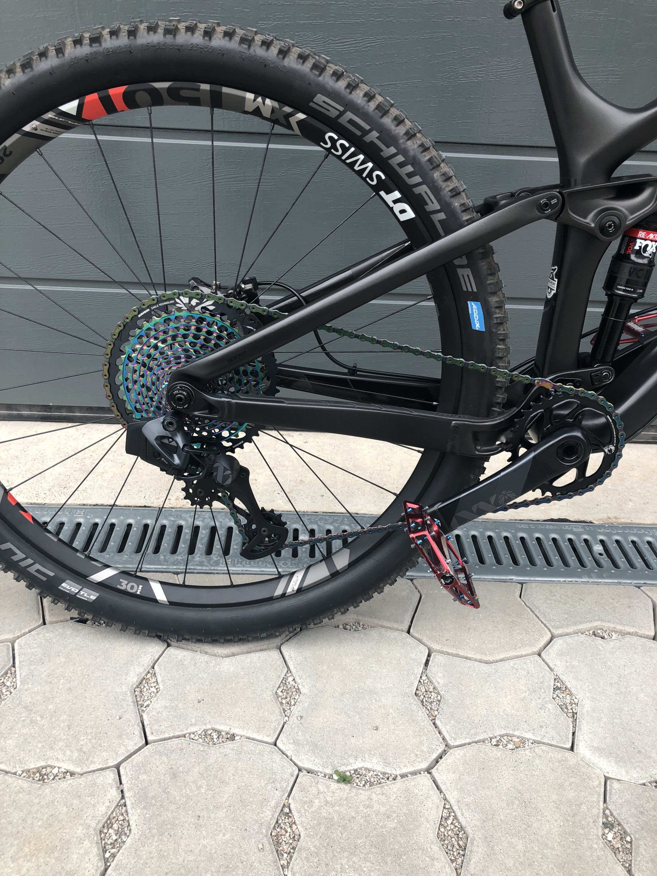

Hm also ich habe jetzt nochmal das Schaltauge geprüft ist ok, nur läuft die SRAM Axs nicht sauber auch nach der Feinjustierung.
irgendwas ist da faul,Kettenlänge habe ich von der SRAM GX übernommen, passt doch oder ?

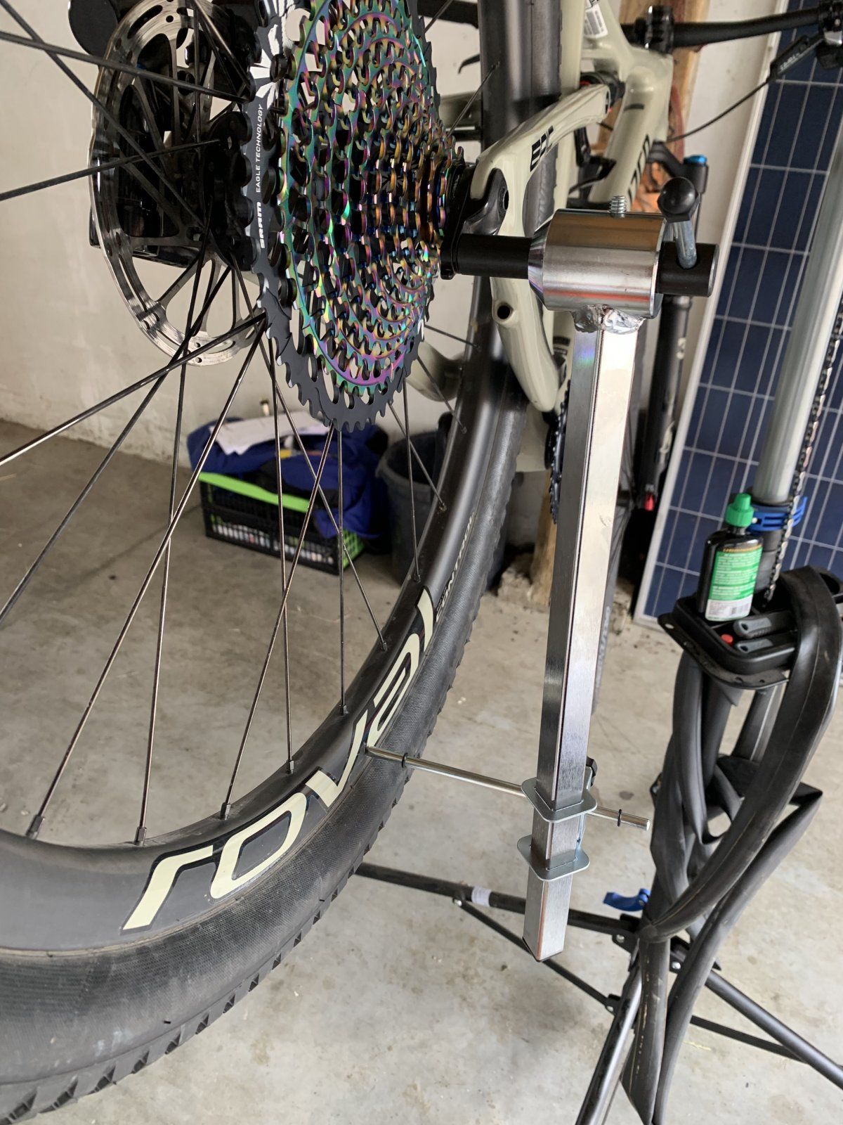

wie hast du dein Schaltauge geprüft ? bzw womit ...
Kettenlänge gemäß Anleitung AXS anpassen, wobei da dein Problem nicht liegen kann
An welchem Bike hast du die AXS verbaut ?
Yt Jeffsy 29, Schaltauge mit Augenmaß geprüft, hab kein Werkzeug zum prüfen.
Kettenlänge ist von der alten Kette übernommen.
Danke für deine Hilfe
Ich kann dir von meinem alten Epic sagen das Augenmaß - gerade war - und mit dem Park Tool , krum und schief. Nach dem ausrichten mit der X0 ebenfalls wieder ein super Schaltbild

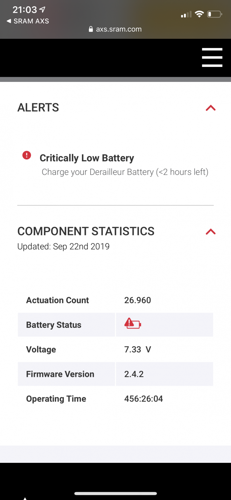

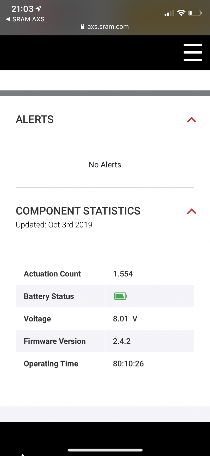

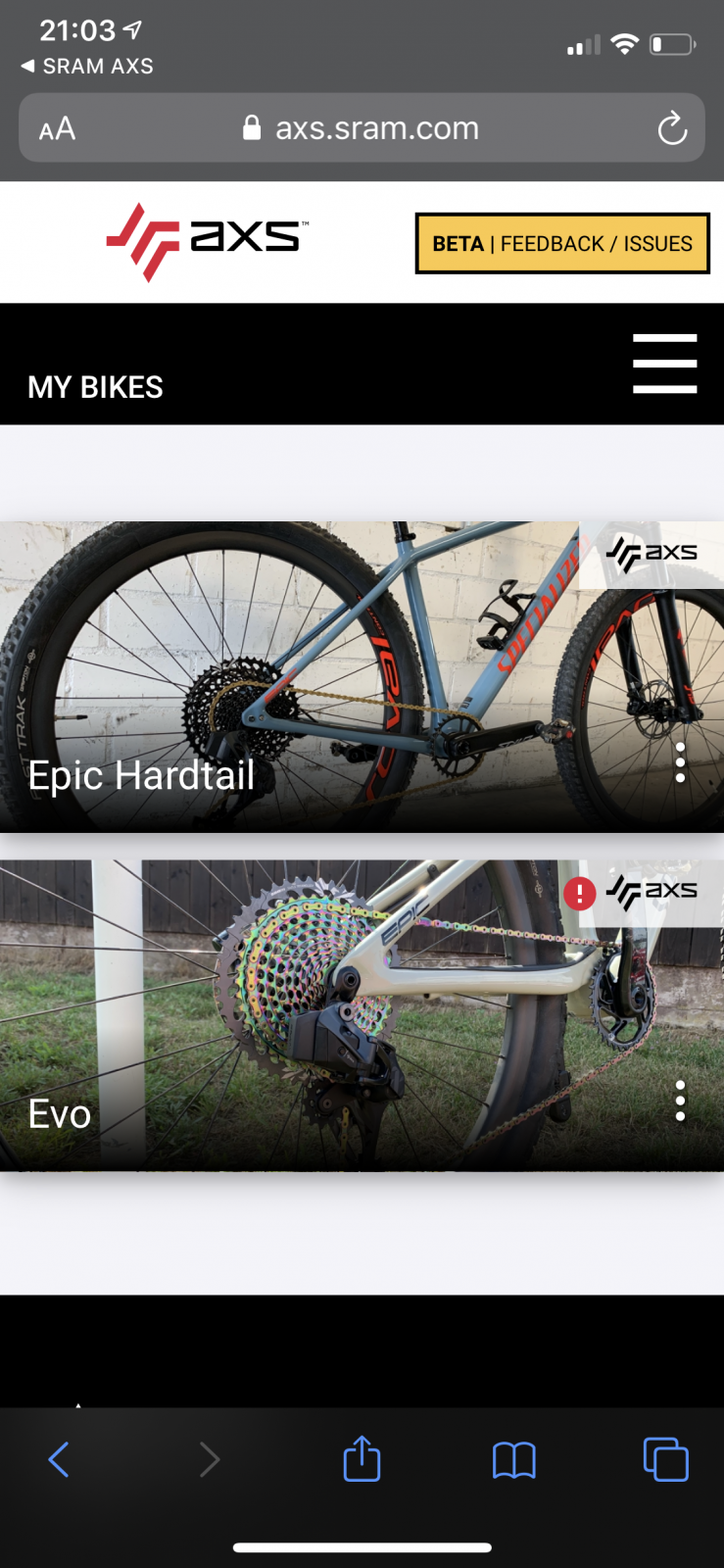

BETA Web Programm von der AXS
Gibt paar Daten mehr auszulesen
U.a. Counter , Warnmeldungen etc
Einladung kam bei mir per Mail
Abgleich soll es auch eine Auswertung nach der bike Tour geben - Germin - Vorraussetzungen
Konnte ich aber noch nicht testen FF624CA6-4E85-45CD-9D1E-3E199D596ADD.png81A88346-3362-4E06-BE5B-1733AA7D7C10.pngAF0E6E85-93A4-4FC8-A6FC-70459F6DAD0B.png
