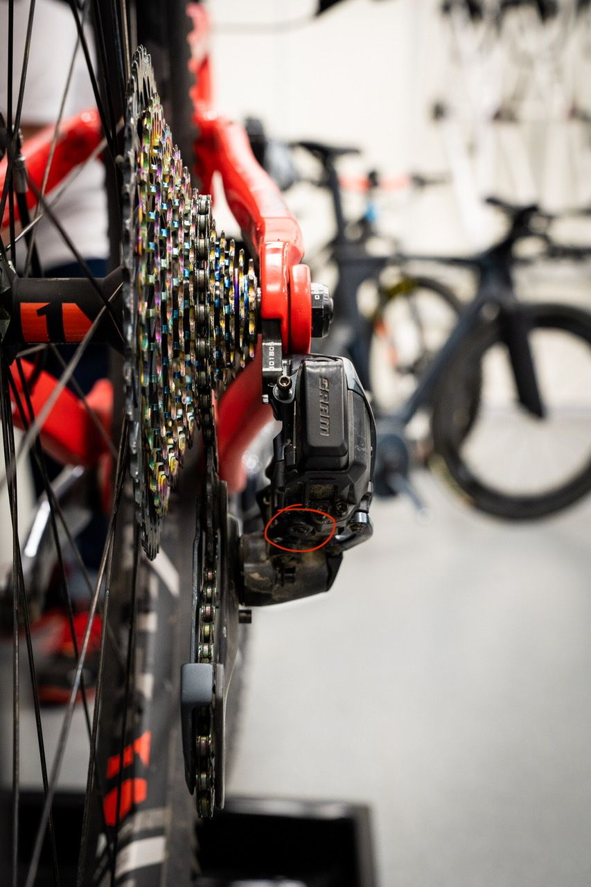

Auf dem Foto scheint genau dort noch eine Schraube zu sein.
Habe mittlerweile Antwort von Sram und werde das Schaltwerk zu einem „lokalen Sram Dealer“ bringen.

Fährt hier jemand eine e13 TRS 9 - 46T Kassette in Verbindung mit X0 AXS oder XX1 AXS Schaltwerk und kann bestätigen das die Komponenten kompatibel sind?
Vielleicht kann sich von Sram oder dem Mtb News Team jemand dazu äußern, ob da jetzt ne Schraube fehlt oder das der Normalzustand ist ?
Gruß Marco
hab keine Lust das es mir das Schaltwerk zerlegt.
Ich würde mal sagen, daß da wohl bei allen keine Schraube drin ist. Könnte ja sein, daß von der anderen Seite da ein Bolzen/Schraube eingeschraubt wurde.
Dito, auch keine Schraube

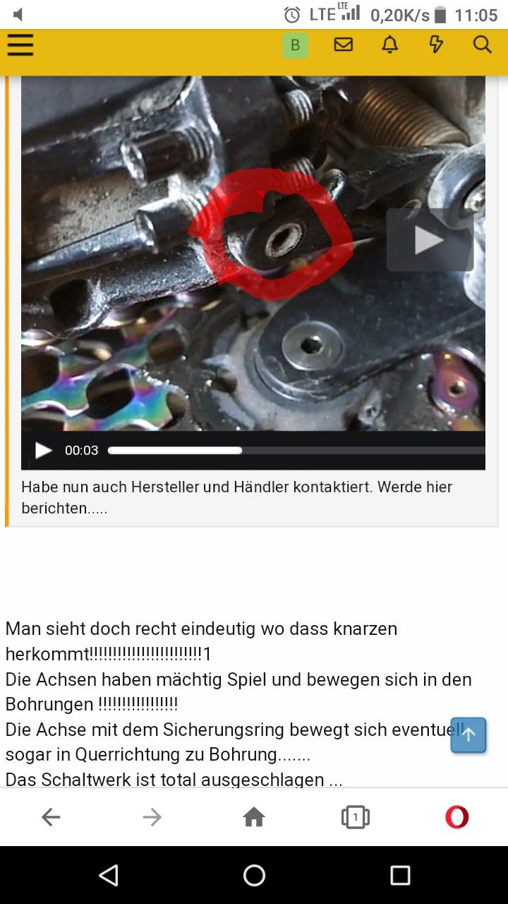

Ich habe das Schaltwerk nun gestern versendet und bin gespannt, wie es nun weitergeht. Ich habe mir die Lagerstellen des Parallelogramm-Mechanismus im ausgebauten Zustand noch einmal genau angesehen.... und bin doch verwundert, wie viel Spiel dort vorhanden ist. Das muss doch früher oder später Geräusche verursachen? Da wirkt ein normales Sram Schaltwerk irgendwie hochwertiger.
Also das Spiel an allen Bolzen ist für mich auch irgendwie obskur. Das sieht aus, als wäre das Teil schon 'hundert' Jahre alt mit zig tausenden von km und nicht erst 162 km.
Soviel Spiel überall hatten selbst meine ältesten Schaltwerke nicht.
