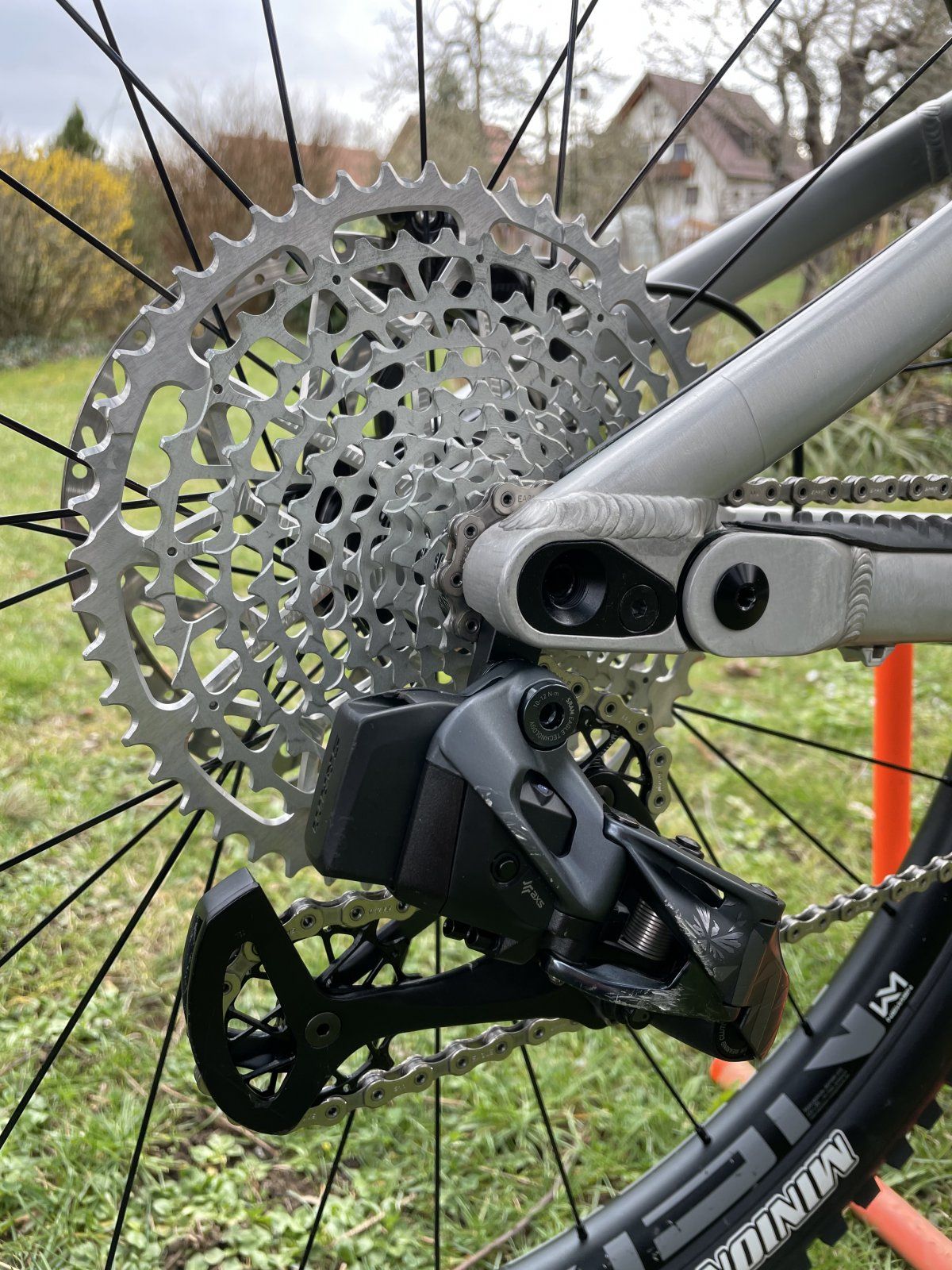

Hallo zusammen,
Ich fahre seit 2019 eine XX1 AXS Schaltgruppe an meinem XC Fully. Die Laufleistung würde ich hier mit rund 7.000 - 7.500km betitelt und ich kann an dieser Stelle keinen Sturz verzeichnen, lediglich ist das Rad, vor rund 1,5 Jahren, im Stand umgefallen.
Seit einigen Wochen, stelle ich eine schlechtere Schaltperformance in den 3 höchsten Gängen fest. Im ersten Moment habe ich es auf die Kassette geschoben, da diese die selbe Laufleistung aufweist.
Nun fahre ich auf meinem Hardtail ebenfalls ein AXS Schaltwerk mit einer Laufleistung von rund 1.000km. Das neuere Schaltwerk habe ich nun auf das Fully gebaut, der Rest bliebt gleich. Siehe da, die Gangwechsel verliefen super knackig und präzise - Hier ein Lob auf die XX1 Kassetten von Sram!
Die Kehrseite dieser erfreulichen Situation ist nun, dass die Schaltperformance nun genau dem Phänomen entspricht, welche ich am Fully hatte. Wieder die 3 höchsten Gänge und immer beim zurückschalten, also 12 - 11 - 10.
Selbstverständlich habe ich die klassischen Punkte bereits mehrmals kontrolliert und mit dieser Probe nun bestätigt, dass Schaltauge, Kassette, Kette und Einstellung in Ordnung sein müssen. Denn der Fehler wandert mit dem Schaltwerk mit.

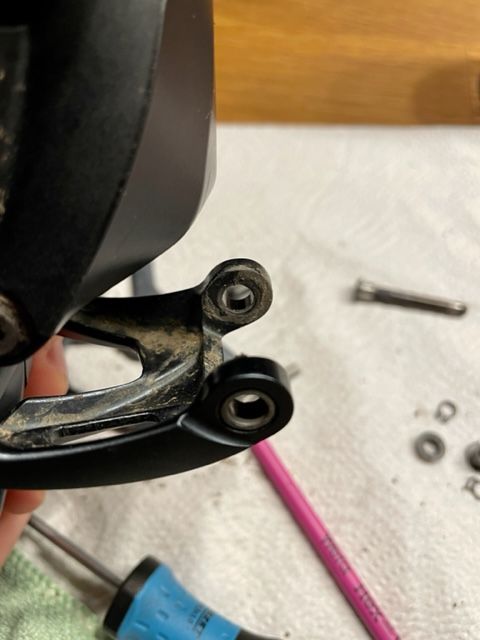

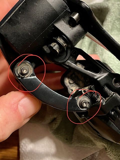

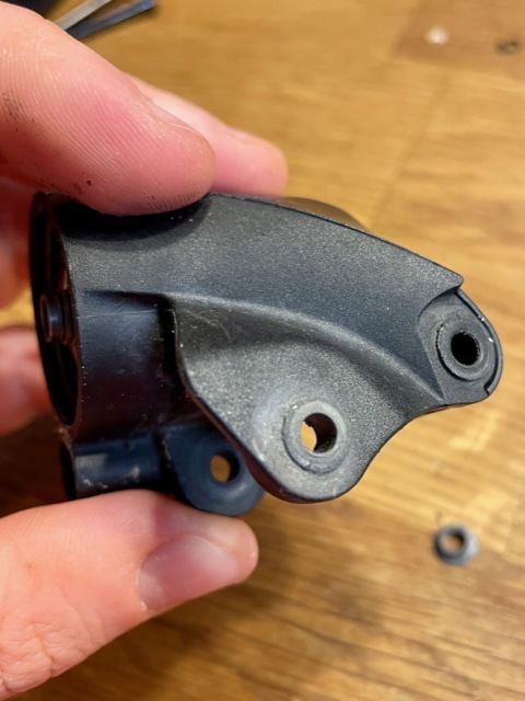

Gestern Abend habe ich nun das betroffene Schaltwerk unter die Lupe genommen und erstmal die Pulleys und die Käfigfeder und den Mechanismus geprüft. Ich habe an dieser Stelle die üblichen Verschmutzungen und erwartenden Verschleißspuren entdeckt.

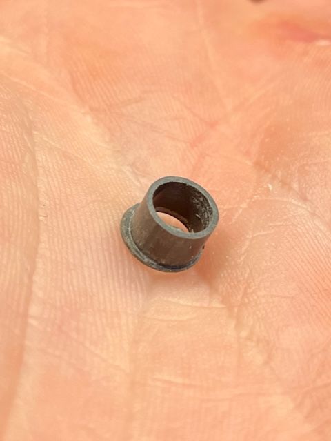

An dieser Stelle ist mir aber ein deutlich größeres Spiel im Parallelogramm aufgefallen. Das Spiel ist bereits so groß, dass das Schaltwerk leicht wegknickt und somit nicht mehr präzise die hohen Gänge schalten kann, wie ich später feststellen musste.

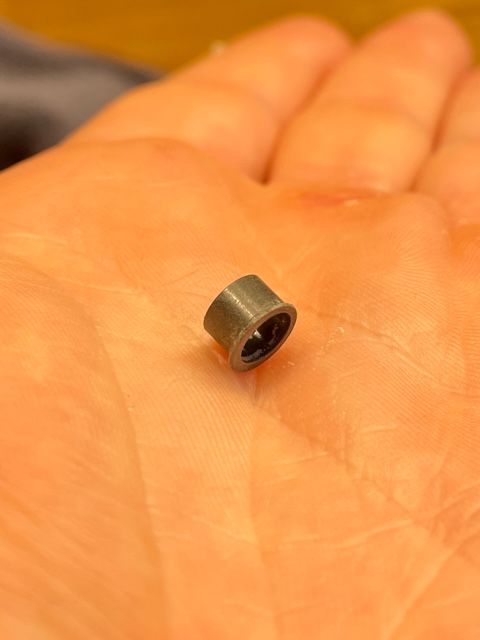

Nachdem ich erstmal die äußeren zwei Bolzen entfernt und die kleinen Buchen geprüft hatte, habe ich den Fehler gefunden. Die Buchsen sind verschlissen und verursachen die Probleme im Parallelogramm.
Meine Recherche hat ergeben, dass diese Buchsen und Stifte nicht als Ersatzteil verfügbar sind und somit selber Hand angelegt werden muss.
Glücklicherweise hat ein Carbon Spezialist aus Deutschland bereits einige Tuningteile für diese Schaltwerke auf Lager und kann mit neuen Buchsen und Titanstiften aushelfen.
An dieser Stelle finde ich es fraglich und auch schade, dass Sram hier diese Teile nicht als Ersatzteil anbieten.

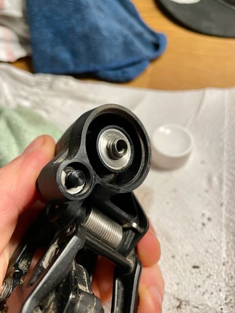

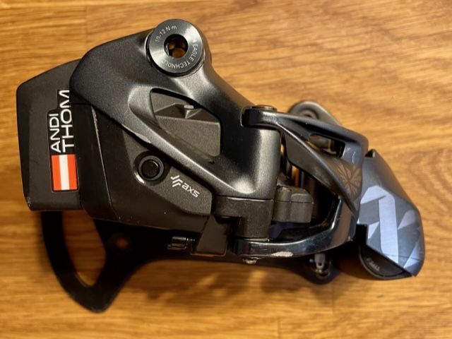

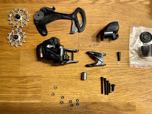

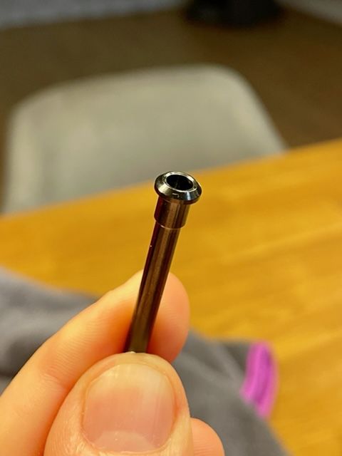

Mit Sehnsucht habe ich das Paket von Hopp Carbon heute geöffnet und mit am Abend gleich an die Reparatur gemacht.

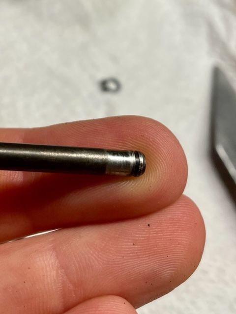

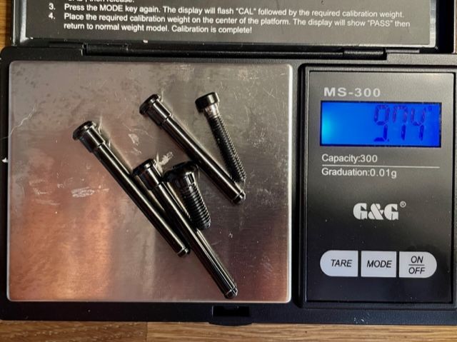

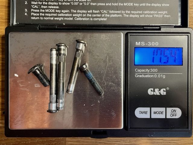

Die Titan Bolzen sind, wie erwartet, von der Qualität her super gut gefinisht. Die Buchsen dürften aus einen anderen Material sein und sind, meiner Meinung nach, super passgenau. Zur Maßhaltigkeit kann ich keine Aussage machen, da ich die originalen Abmessungen nicht habe.

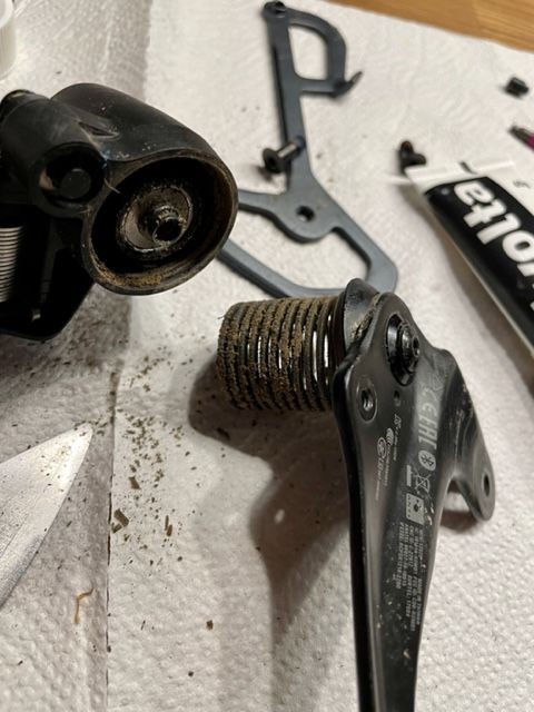

Das Schaltwerk zu zerlegen ist generell kein Problem, lediglich die Befestigungsclips für die Stifte sind nervig. Wichtig ist auch die Feder, welche eine Umdrehung vorgespannt sein muss.
Ich habe alle Buchsen und Stifte ganz leicht mit SRAM Keramikfett benetzt und sauber eingesetzt. Ich konnte es nicht mehr aushalten und die Schaltperformance gleich geprüft und siehe da, wie neu! Da der Käfig nun nicht mehr nach außen wegkippt laufen nun die Schaltvorgänge wieder wie erwartet präzise und "geräuschlos".
Was abschließend noch erwähnt werden muss ist, dass nicht alle Führungen erneuert werden können. In dem Gehäuse der Kupplung befindet sich zum Beispiel keine Buchsen. Die Führungen sind direkt in den Kunststoff eingelassen. In meinem Fall waren diese aber nicht betroffen, den die defekte Buchse befand sind an der Verbindung Hauptgehäuse zum äußeren Parallelogramm.
Für die Teile von Christoph gibt es definitiv eine Empfehlung von mir und durch die Titanbolzen und Titanschrauben konnte ich noch knapp 8 Gramm sparen :D Ultra wichtig!

die 8 Gramm sind der Hauptgrund :D

Bitte pass auf die Feder im Schaltwerk auf - Die wieder richtig gespannt zu bekommen ist eher wild.
Sh... genau da bin ich drüber gestolpert, hab das Parallelogram ohne viel Gedanken komplett auseinander genommen, die Feder vorzuspannen ist eine Challenge die ich nicht vermutet hab und fast unmöglich erscheint.

Hi Joe!
Also es ist definitv möglich die Fehler wieder vorzuspannen. Ich habe mir eine Halterung mit einem alten Schaltauge für den Schraubstock gemacht und habe erstmal einen passenden Bohrer, anstatt den Bolzen, am hinteren Teil des Gehäuse verwenden.
Es ist definitiv ein Kraftakt. Ich wünsche dir viel Geduld :)

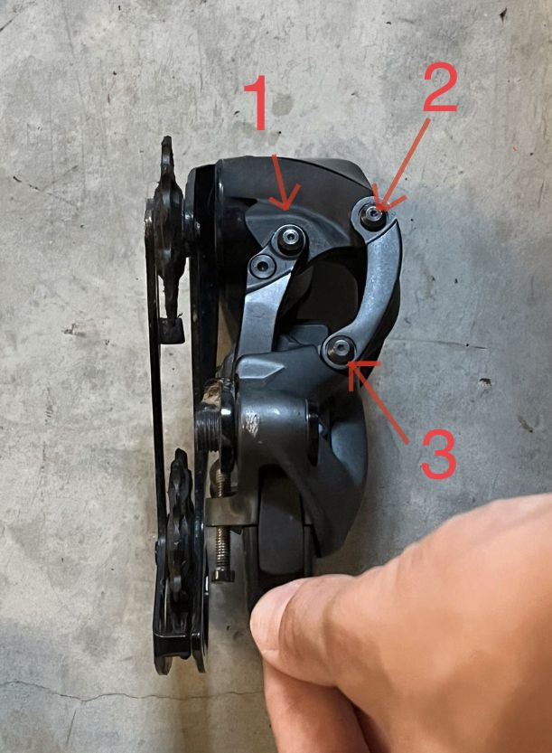

Hi @Panigale1299,
bei meinem AXS Schaltwerk ist mittlerweile das gleiche Problem aufgetreten.
Ich möchte mir nun auch die Buchsen über Hopp besorgen und tauschen.
Ich bin mir nur nicht sicher, ob jetzt bei dem einen Stift eine Buchse vorhanden ist oder nicht.
Im Bild habe ich die entsprechenden Stellen markiert. Nr.1 ist bei mir extrem ausgeschlagen.
Schon mal vielen Dank im Voraus.
