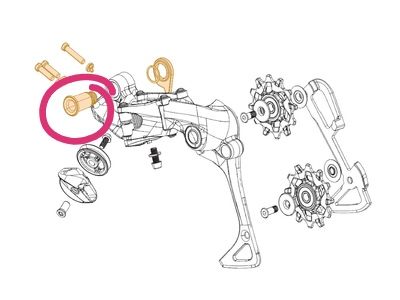

Hallo,
Mal ne Frage zum "b bolt" bzw. dem Befestigungsbolzen des SRAM EAGLE Schaltwerks (gelb markiert) , der bei mir zum 2 ten mal gerissen ist mittlerweile, kann man den vom Gx schaltwerk für ein XO1 nehmen? Der kostet die Hälfte und sieht mir auf den ex- Skizzen gleich aus....

Kannst leider komplett vergessen. Die taugen nichts

Koblenz
Hallo,
Mal ne Frage zum "b bolt" bzw. dem Befestigungsbolzen des SRAM EAGLE Schaltwerks (gelb markiert) , der bei mir zum 2 ten mal gerissen ist mittlerweile, kann man den vom Gx schaltwerk für ein XO1 nehmen? Der kostet die Hälfte und sieht mir auf den ex- Skizzen gleich aus.... Anhang anzeigen 907108
So für alle Interessierten habe ich keine Kosten gescheut und einfach mal beide Alternativen bestellt. Den "B-Bolt vom XX1 (wird auch fürs X01 verkauft dann halt in Schwarz) für 21,99 und die "Billigvariante" (eigentlich nur, ausschließlich und tödlich, wenn anders verwendet) für das X01 DH (7Fach) für 11,99€.
Und siehe da beides gleich. Klar, die Verarbeitung des XX1 in Gold ist etwas massiver, aber Maße, Dichtungen, Gleitlager etc. sind identisch! Nur die beiligenden Einstellschrauben sind beim XX1 Set schwarz, beim Günstigen silber.
Also wer sparen will....
