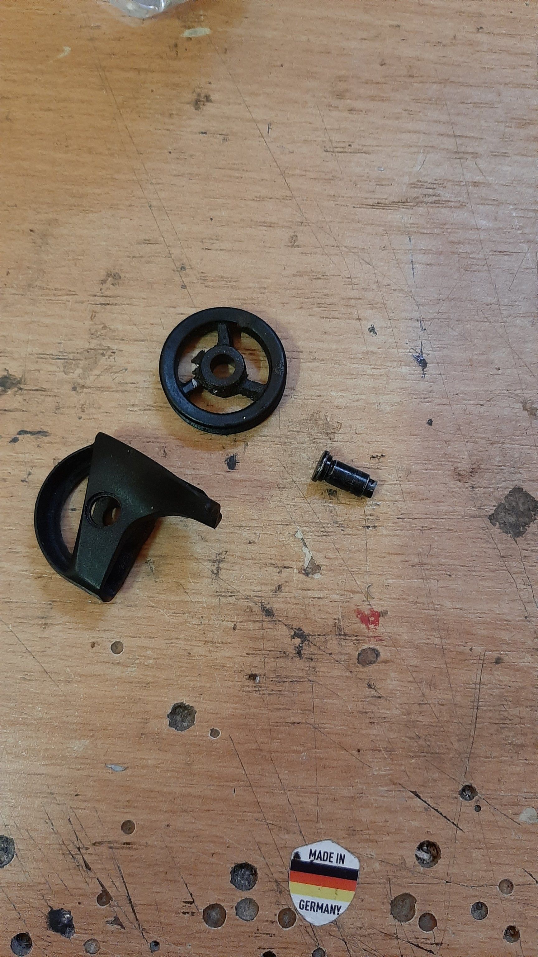

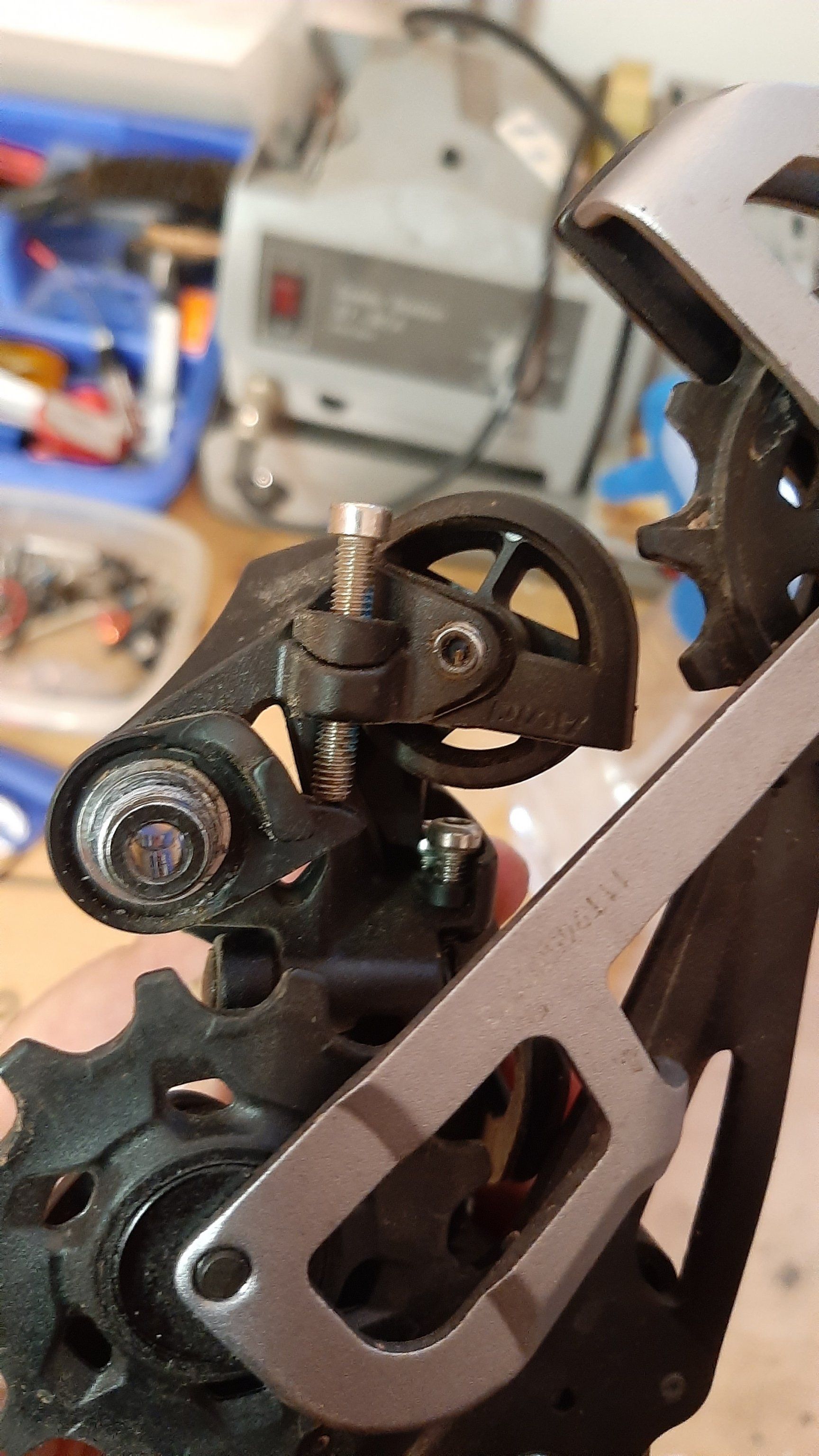

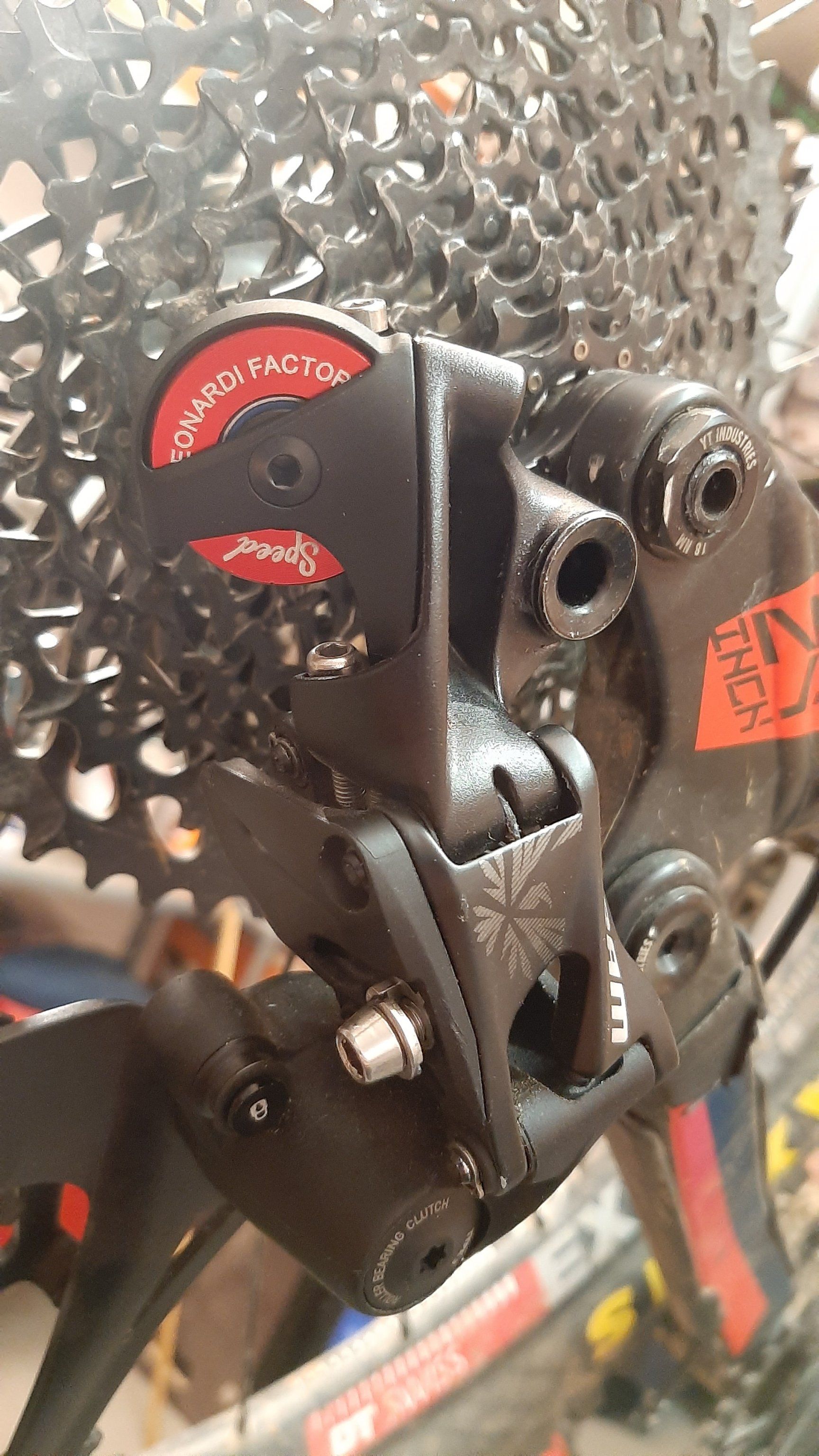

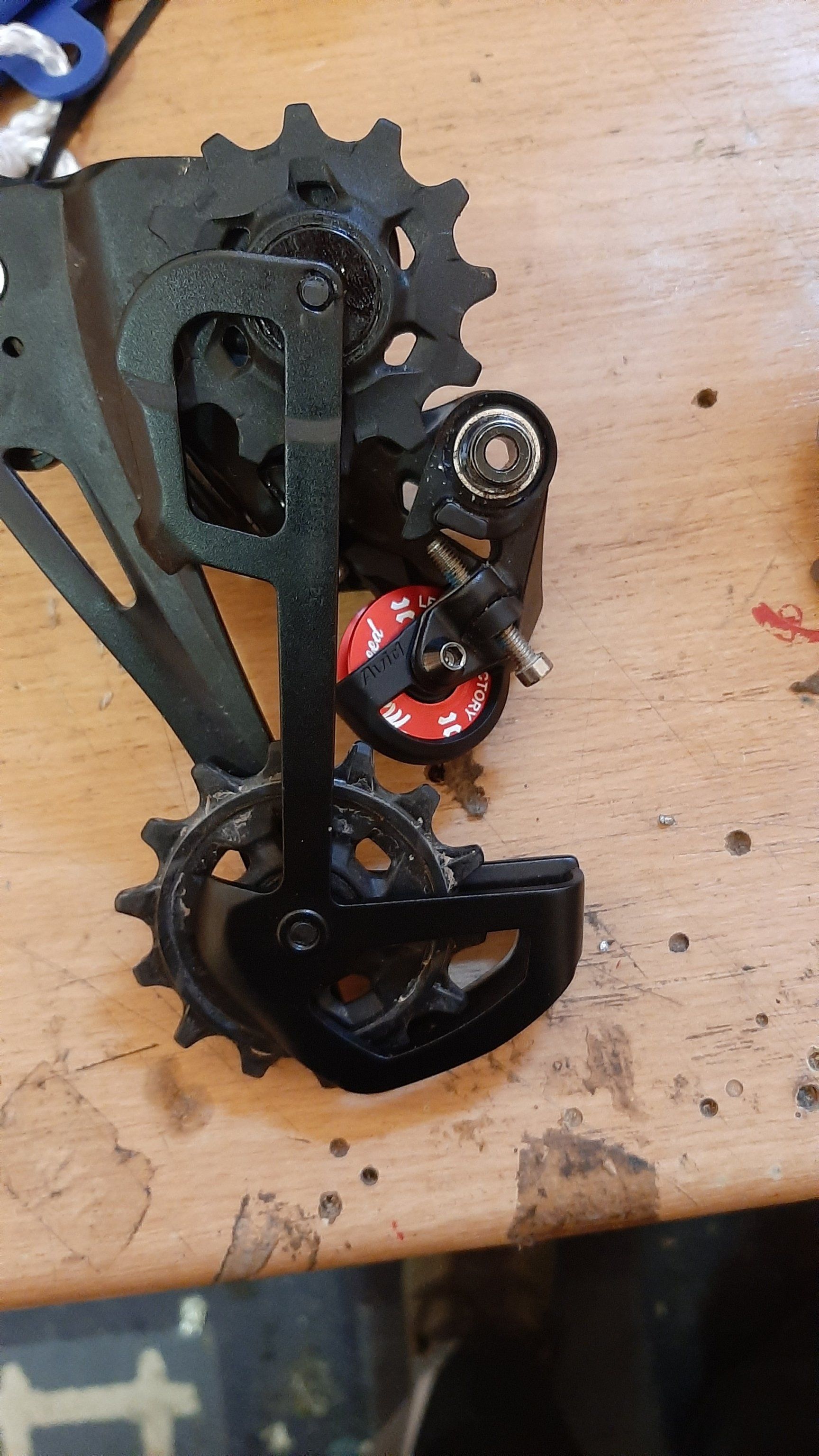

Ich hab mir meine GX mal genauer angeschaut, da der Schaltvorgang doch ziemlich schwer ging. Man musste schon erheblich mehr Kraft am Trigger aufwenden, um zu schalten.
Bei mir war die Umlenkrolle aus Plastik fast festgefressen. Hab dann auf die Aluversion mit Kugellager umgebaut. Ist eine ganz andere Schaltung geworden.
Beim GX ist die Rolle ja festgenietet. Man braucht nur mit 4mm Bohrer die Niete aufbohren und Ausschlagen, dann kann man eine Schraube dafür nehmen. 20190910_150751.jpg20190910_150919.jpg20190911_105616.jpg20190911_110035.jpg
