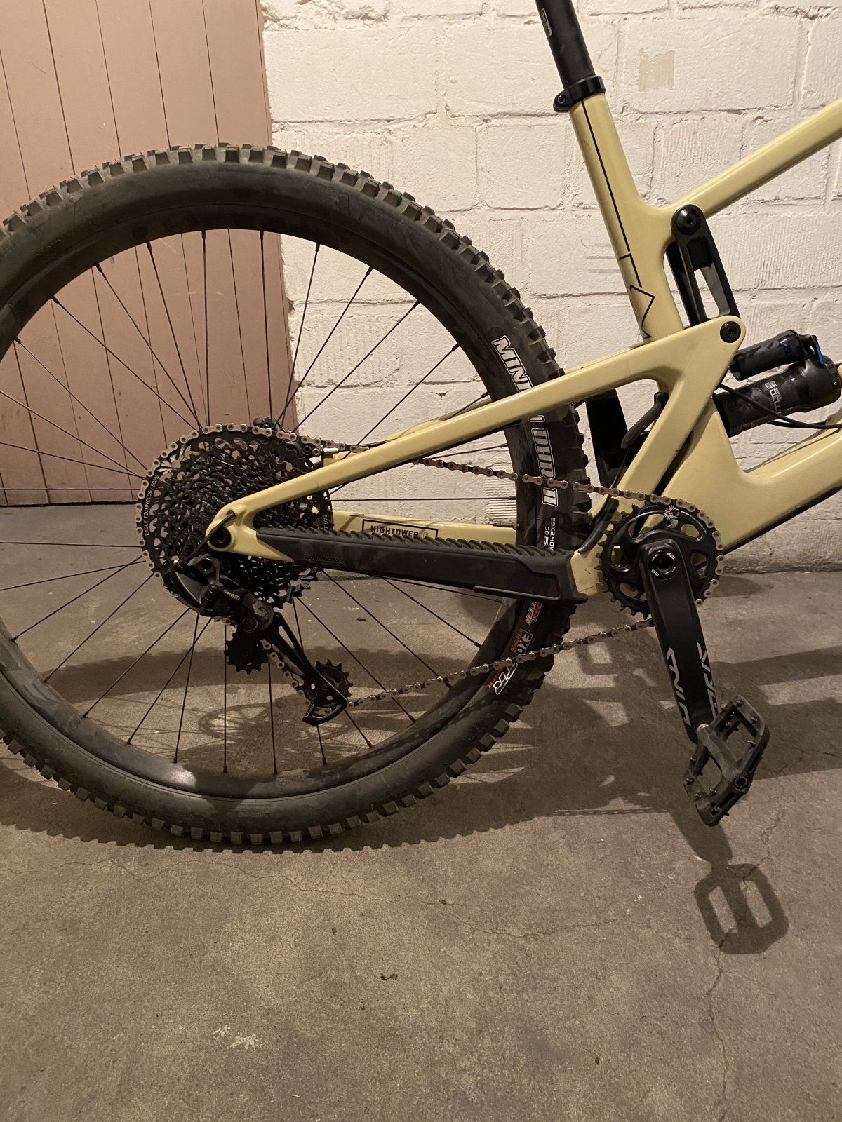

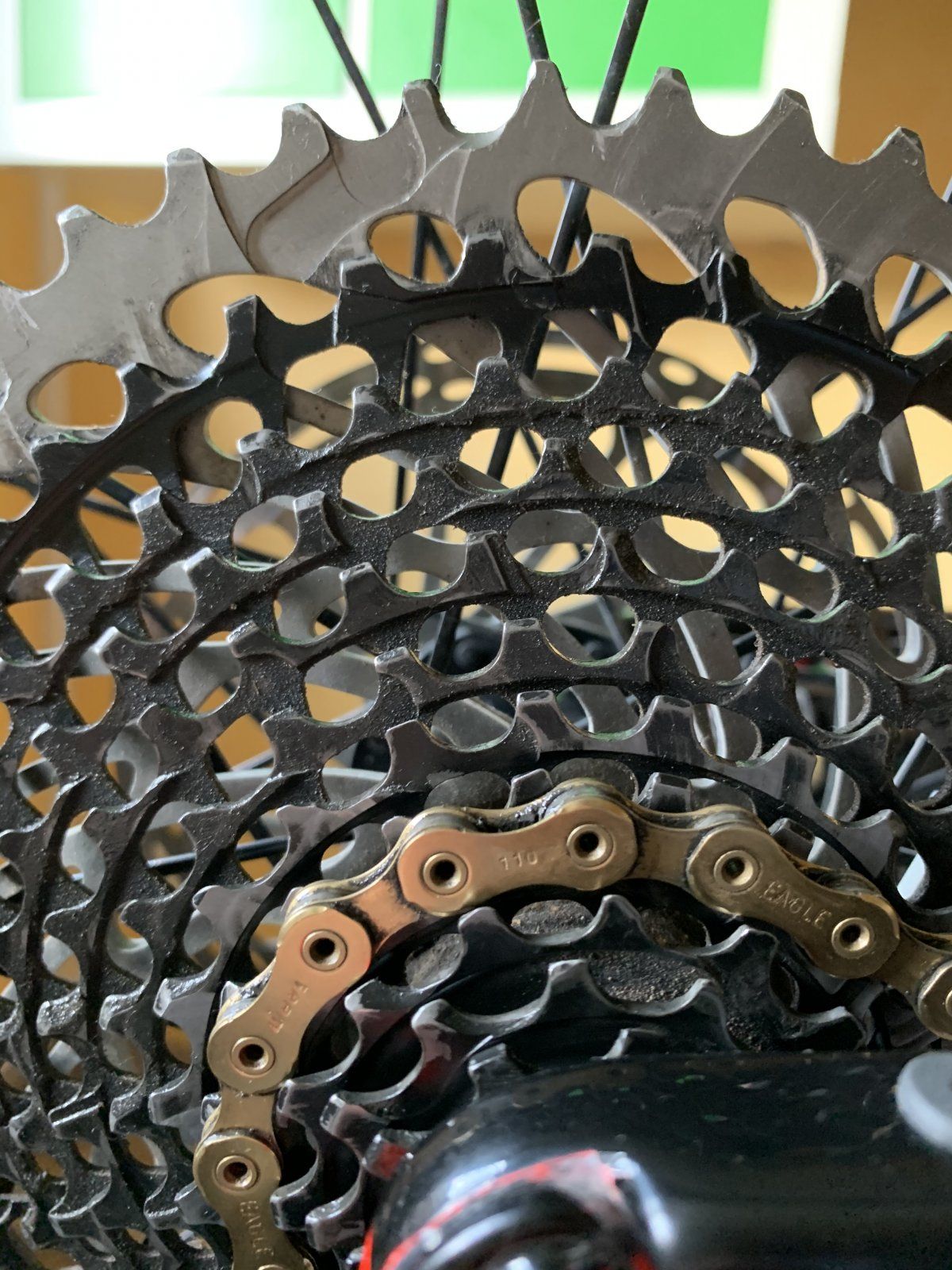

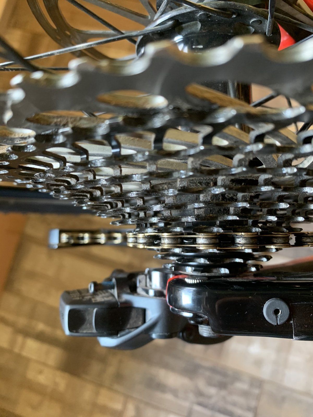

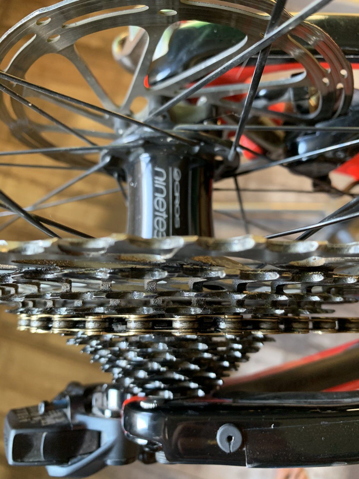

Ich habe eine Frage zu meiner aktuellen Sram Eagle xx1. Vielleicht gibt es ähnliche Erfahrungen.
Vorweg: ich fahre die Eagle seit sie auf dem Markt ist problemlos.
Aktuell bin ich von der XX1 auf die AXS XX1 gewechselt und habe den kompletten Antrieb getauscht.
XX1 Kette
X01 Kassette
XX1 Kettenblatt
AXS Schaltwerk.
Alles ist sauber eingestellt, Schaltauge 100% gerade und die Schaltung funktioniert problemlos!! Auch Kettenlinie, B Schraube ect. Richtig eingestellt.
Die ersten Gänge 1-7 laufen Butterweich ohne Geräusche...
Jedoch habe ich ab dem 8. Ritzel ein sehr stark schleifendes Geräusch, bis hin zum 11. Ritzel.
Je schneller man fährt, desto lauter und nerviger...
Ich habe gedacht dass es evtl erst „einfahren“ muss. Jetzt habe ich nach 300km keine Besserung und zu sehen ist, dass die Beschichtung der Kassette in dem Bereich auch gut weg ist.
Gibt es aktuell irgendwelche Tolleranzen bei der Kettte oder Kassette die zu dem Problem führen können? Mir kommt es vor, dass die Abstände kleiner sind als auf den großen Ritzeln...
XX1 Kette
X01 Kassette
XX1 Kettenblatt
AXS Schaltwerk.
hast du schon mal mit der "Zugspannung", oder wie sagt man bei der AXS? gespielt ?
Ich hatte beim Rad meiner Freundin das gleiche Problem durch ein, zwei Tipper an der AXS-Einstellung weggezaubert. Frag mich aber bitte nicht in welcher Richtung. Ich hatte max 2 Klicks variiert.
Bei meinem eigenen Rad-auch AXS- hatte ich nie dieses Phänomen, obwohl es bis auf den Sattel mit dem Rad meiner Freundin identisch ist. Meine Bauteile sind mit deinen absolut identisch, nur habe ich auf einem LRS die Rainbow-Kassette, auf dem zweiten die X01-schwarz. Kann sie aber ohne Probleme hin- und herwechseln. Dein Kettenblatt ist ja auch neu?
Dabei seit
24. August 2003
Punkte für Reaktionen
10
Auch neu. Also alles.
Feinjustierung bringt gar nichts. Weder in die eine noch andere Richtung. Dadurch kommt nur das Problem dass die schaltvorgänge schlechter werden.
1-7 läuft butterweich. Man hört weder Kassette noch Kette. Danach gibts ein Rasselkonzert, welches aber nicht von der Führung des Schaltwerks entsteht....

Die Kette schleift durch ihren Schräglauf am nächstgrößeren Ritzel. Wenn du in den besagten Gängen langsam rückwärts kurbelt, kannst du u.U. feststellen, dass die Kette von bestimmten Zähnen gelupft wird. Hatte selbst schon mehrere XX1 Kassetten an verschiedenen Bikes, liegt vermutlich an der Herstellungstoleranz zwischen dem gefräßten Part der Kassette und der Gewindehülse. So lange zurückschicken bis dir SRAM ne Shimanokassette schickt oder akzeptieren. Bei ner GX Kassetten hatte ich das auf den gleichen Bikes nie.
Dabei seit
22. Dezember 2015
6.112
Dann scheinen wir ja alle echt Schwein gehabt zu haben, die wenigen guten XX1/X01 ergattert zu haben. Oder waren wir einfach in der Lage die Schaltung präzise zu justieren? Fragen über Fragen...
