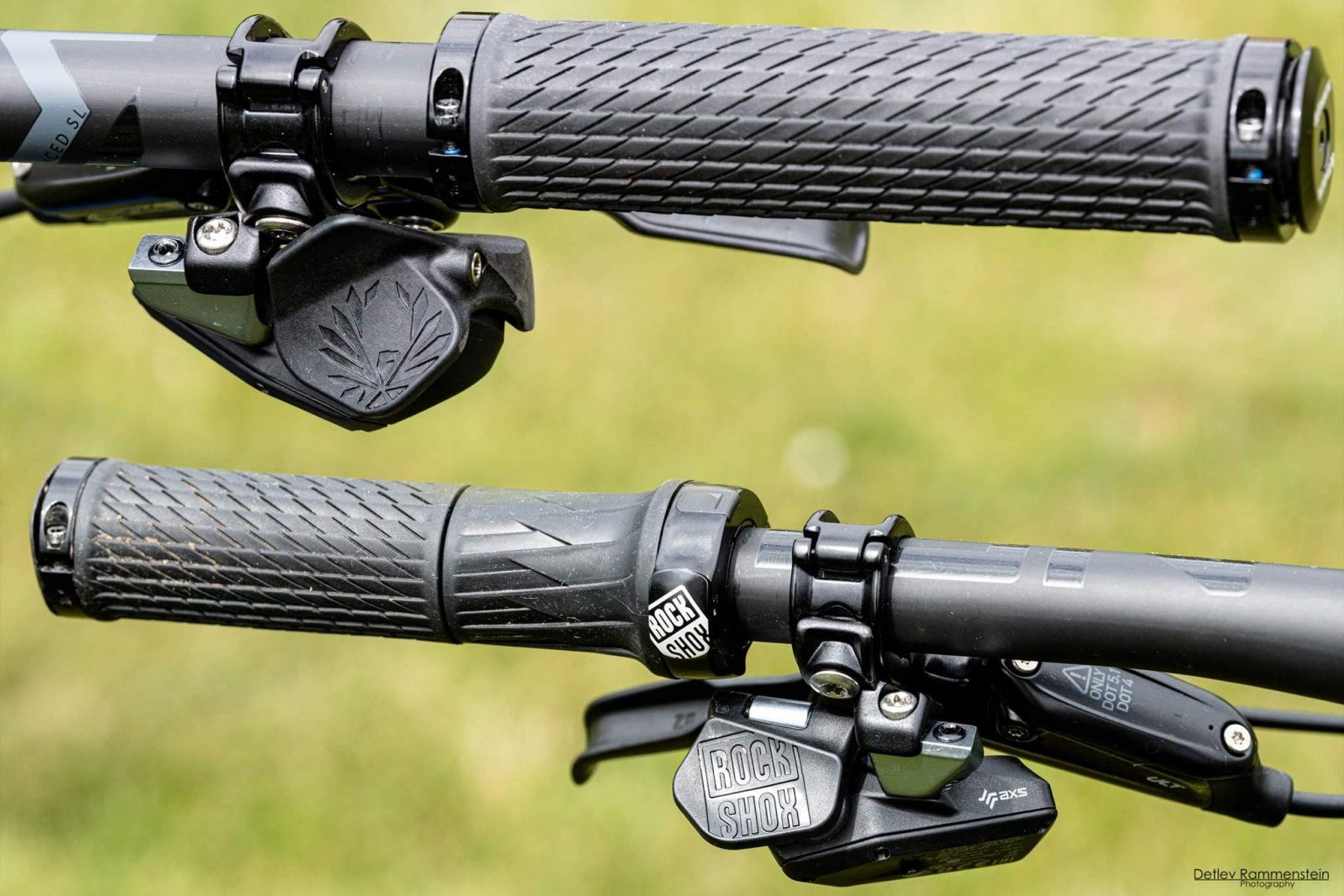

Doofe Frage zu den Sram Matchmakern. Ich habe gesehen dass jeder Hersteller den Matchmaker den er wohl gerade da hat. Ivh meine damit die Auslegungsseite. Bspw habe ich an der Hibterradbremse den Matchmaker der nach innen zum Rahmen zeigt, andere Hersteller nehmen immer die, dass die auslegung bzw Montage des Triggers nach außen zeigt.
Weiß jmd wie das von Sram eigentlich gedacht ist? Ausleger bzw Befestigung des Triggers, Dropperhebel, etc nach außen, oder eher nach innen?
Ich habe beide nach innen angeordnet, so stört mich nichts bei den Griffen

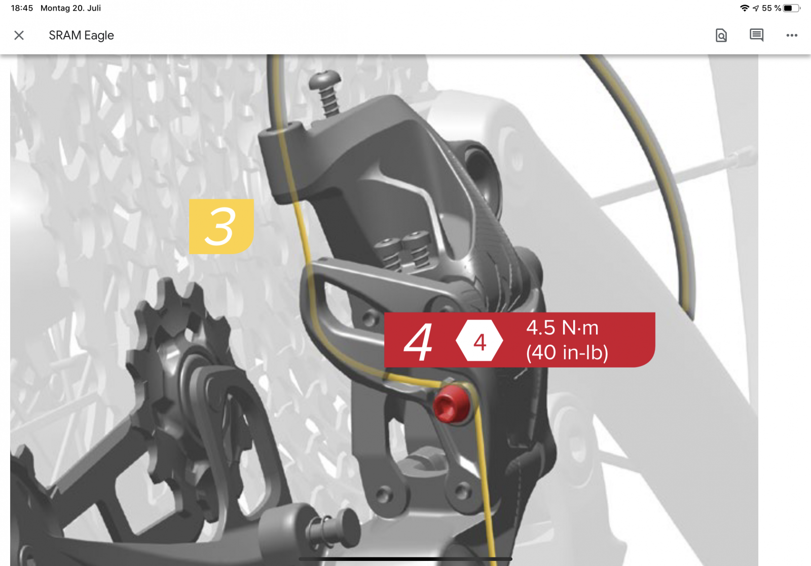

Da meine Schaltung leider immer noch schlecht läuft trotz richtigen Anschlägen und richtiger Chaingap habe ich den Schaltzug vorsorglich gewechselt.
Wenn ich den Zug allerdings so führe wie auf dem Bild, bekomme ich ihn nicht mehr oben um die Schraube rum ohne den Zug zu beschädigen. Mit viel Gewalt ging das aber es hat mir dann den Zug aufgespleisst und ich musste ihn wieder erneuern :(
Das nächste Mal werde ich ihn oben über die Metallnase führen und seitlich mit der Schraube klemmen. So wird der Zug nicht geknickt.
Meinen Fehler kann ich mir nicht erklären. Wenn der Zug frisch gewechselt ist und alles eingestellt ist läuft die Schaltung die ersten Kilometer gut und danach verstellt sie sich. Als ob der Zug nicht richtig halten würde....
Hab schon einige Schaltung eingestellt aber die Eagle bringt mich noch zur Verzweiflung.
Wie ist bei eurer SX denn der Zug geklemmt? hat jemand mal ein bild?
GX Eagle
So sieht es bei mir bei GX und XX1 auch aus. Unter der Unterlegscheibe ist auch eine Rille für den Schaltzug. Das passt doch gar nicht, wenn man den Zug da anders hereinführen will...
