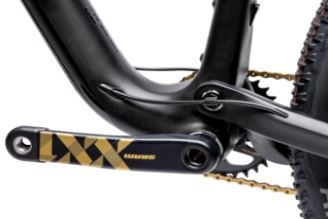

Hat einer vielleicht eine Idee? Gänge schalten von klein auf die großen Ritzel prima, wenn ich von groß auf die Kleinen Ritzel schalte, geht es auch. Aber nur im Montageständer. Sobald ich fahre und Zug drauf kommt, gehen diese nur manchmal. Wenn ich die Seilzugspannung erhöhe, kann es sein dass dann zwei Gänge springen. So langsam bin ich echt am verzweifeln. Schaltauge und Schaltwerk wurden schon getauscht...
Hast Du mal die Länge der Schalthülle gecheckt? Wird die beim Einfedern am Tretlager vielleicht gegen den Rahmen gedrückt?
Wird auch von SRAM so empfohlen. Kann sich auf die Kettenlänge und die Einstellung der b screw auswirken
Kann ich zwar nachvollziehen, aber ich frage mich, ob sich die Position der Kassette und Schaltung zueinander auch beim einfedern so signifikant ändert?
Glaube nicht, dass da ein Problem besteht. Am Tretlager kann da gar nichts passieren, weil Center Cable Guide, anbei ein Beispielphoto. Gilt für Bremse und Schaltwerk.
