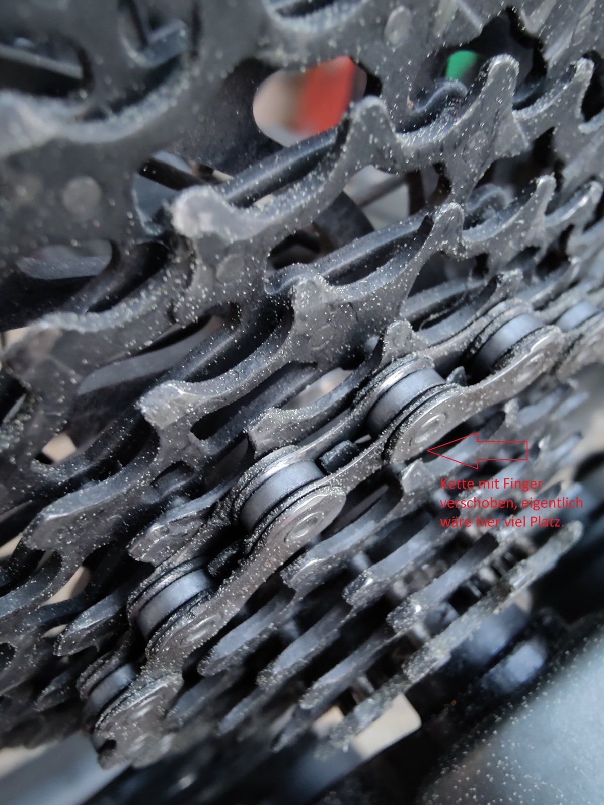

Hallo liebe freunde des gepflegten (laufruhigen) Radsports,
in meinem Fahrrad ist der Wurm, nicht nur dass mich die Magura mit ihren Quietschgeräuschen extrem nervt, habe ich jetzt nach einem Umfaller im Trail furchtbare Geräusche und die Schaltung will nicht wirklich. Ich war beim Händler dem ich vertrau und er hat das Schaltauge ausgerichtet und herausgefunden, das ein Zahn wohl nicht ganz akkurat läuft und für das Geräusch verantwortlich ist. Er hat das etwas ausgerichtet und jetzt ist es besser, aber immer noch da.
Schaltung ist ne SRAM 12Fach 10-50.
Wenn ich die Zugstufe erhöhe wird es besser, allerdings schaltet es dann nicht mehr sauber runter. Außerdem hab ich dann Probleme beim zweitgrößten Ritzel, der Gang geht dann nicht sauber rein.
--> Ich habe das Gefühl, dass die Schaltung allgemein etwas weiter Richtung großes Blatt stehen könnte. Nur wie bekomme ich das hin? Ist das Sache des Schaltauges?
--> Aber das hat der Händler eigentlich ausgerichtet. Kann es sein, dass es trotz ausrichten einfach eine andere Position braucht?
--> Wenn ich ein neues Schaltauge kaufe, ist dass dann direkt richtig? Oder muss man ein neues Schaltauge auch ausrichten?
Video:
https://magentacloud.de/s/B2qHeMzMBpbcjrJ
Bin für jeden Tipp mehr als dankbar!

Neues Schaltauge muss immer im eingebauten Zustand gerichtet werden.
Deine Fehlerbeschreibung klingt nach krummen Schaltauge oder verbogenem Rollenkäfig.
Wenn deine Werkstatt ein Schaltauge prüfen und richten kann sollte sie auch in der Lage sein die Schaltung sauber einzustellen. Was sagten sie bei der Übergabe? Alles super?
Das Auge wurde ausgerichtet 🤔
Bei 12 fach muss es wirklich exact gerade sein.
Das Schaltwerk könnte auch was abbekommen haben.
Oder es verdrückt gerne Zähne, wenn man unter Belastung schaltet.

Ja der sagte alles Okay, er hatte aber die Zugspannung recht hoch eingestellt, sodass es beim Fahren ab und an nicht auf das nächst kleinere Ritzel geschalten hat. Ich habe jetzt 3 Klicks die Zugspannung reduziert damit die Schaltung sauber läuft. Jetzt habe ich aber dieses Ticken / Raspeln auf den unteren Gängen. Am stärksten ist es eben in Gang 10.
Für mich sieht es so aus, als ob die Kette eben zu weit "rechts" läuft und die Kette immer am nächst kleineren Ritzel streift (an den Haifischzähnen) und dadurch diese Geräusche entstehen. Das deckt sich auch mit der Zugspannung.
Ich hatte ja die Hoffnung mit einem neuen Schaltauge hat sich das erledigt, aber wenn man ein neues auch ausrichten muss, wirds schwierig.
Was auch komisch ist, beim 1 und 2 Gang läuft die Kette manchmal nicht perfekt im Ritzel. die Steht dann oben auf. Ich muss dann erst einmal Druck aufs Padal geben, dann sitzt die auf einmal richtig. Das ist auch nur beim Hochschalten, wenn ich runter schalte dann schlupft die Kette auch gleich richtig auf das Ritzel.

ich würde wohl ganz von vorne anfangen. schaltung einstellen ist jeine raketenwissenschaft. Schaltauge am besten selber richten, dann Bowdenzug vom Schaltwerk lösen. Endanschlag für das kleinste Ritzel richtig einstellen. Zug auf Handspannung befestigen, hochschalten und dort den Endanschlag einstellen. Dann mit dem B-Gap Tool einmal alles im Sag in die empfohlene Ausgangsposition bringen und dann eventuell am B-Gap mit Viertelumdrehungen oder generell die Zugspannung mit Klicks in die jeweilige Richtung optimieren.
Jetzt würde mich interessieren was der @leon_20v davon verstanden hat :D Ist ja alles richtig aber ich glaube fast dass der Shop mit dem ausrichten des Schaltauges , einem ev. nötigen ausbiegen des Schaltkäfig u. einstellen der Schaltung überfordert war .
Und so allgemein : Man verändert mit der Einstellschraube am Bremshebel nicht die Zugspannung sondern die effektive Seillänge.
Die zwei großen Ritzel bei Sram sind narrow-wide, da muss die Kette manchmal erst reinschlupfen
Dann ist das wohl normal?

Ich bin zwar Techniker und habe mich mit der Materie schon viel beschäftigt, allerdings noch nie ne Schaltung von null auf eingestellt. In den Videos sieht man immer wie sich die Schaltung bewegt wenn man an Einstellschrauben etwas verändert. Wenn ich selber an so ner Schraube drehe, sehe ich erst mal nix. Man merkt es dann erst beim Schalten was sich verändert hat.
Generell muss für mich die ganze Schaltung einfach einen kleinen tick nach links Richtung Kettenblatt. Wenn ich das aber über die Zugspannung mache, dann schaltet es nicht mehr vernünftig runter.

also das einstellen ist wirklich kein hexenwerk. du siehst die bewegungen im Schaltwerk auch nur an richtiger position. heißt auf dem mittleren ritzel siehst du die bewegung beim umstellen der endanschläge nicht. die b-schraube verstellt nur den Umschlingungswinkel. chain gap tool ist das, was ich mit b gap tool meinte ;)
Ob nun "effektive" seillänge oder zugspannung ist doch gehüpft wie gesprungen. du veränderst in jedem fall die gegenkraft zur Sprungfeder im schaltwerk und damit wie weit ein eigentlicher schaltvorgang überhaupt ist von ritzel x auf ritzel y.
das hier genannte richtwerkzeug reicht vollkommen aus. einfach an diversen punkten den gleichen abstand zur felge herstellen und schon ist alles gerade. was du mit Spiel meinst, weiß ich nicht. das schaltauge ist fest und darf kein spiel haben

es ist doch eher das Gegenteil. wenn du das schaltauge einmal ordentlich ausgerichtet hast (von mir aus diesen 1mm in die entsprechende Richtung) und dann die Zugspannung/effektive Seillänge einmal richtig eingestellt hast (der Abstand zwischen den Ritzeln ist immer gleich, deswegen gibt es hier nur eine richtige Einstellung innerhalbs eines minimalen Toleranzbereiches) sollte alles wie erwartet funktionieren, vorausgesetzt die kassette hat keinen weg, das kettenblatt ist voll funktionsfähig und die kette nicht gelängt.
einzige andere sache die mir noch einfällt ist, dass ich hier forum auch schonmal darüber gelesen habe, dass es durchaus rahmen geben kann die probleme machen bzgl. der kettenlinie und das es wohl mit einigen xx1 Kassetten Toleranz Schwierigkeiten gab, die sich ähnlich geäußert haben. da müsstest du mal das forum durchforsten
und prüf die endanschläge. Also wenn du auf dem kleinsten ritzel bist und du hast den bowdenzug gelöst den endanschlag einmal soweit drehen (weiß gerade nicht ob raus oder rein), dass du nur in den zweitschwersten gang kommst und dann soweit zurückdrehen, dass es gerade so in den schwersten gang springt. da dann noch eine viertelumdrehung drauf und gut ist es. hier bestimmst du quasi die startposition für das schalten. eventuell ist hier ja das Problem auch schon begründet

XX1 Kassetten Toleranz Schwierigkeiten ? Was meinst du damit ? Die XX1 und X01 Kassetten werden aus einem Stück auf einer Mehrachs-CNC-Fräse hergestellt. Das ergibt mit Sicherheit sehr sehr enge Toleranzen.
Der Endanschlag des Schaltwerks ist ganz sicher nicht die Startposition für den Schaltvorgang. Der Schaltvorgang wird einzig und allein durch die Zugaspannung eingestellt. Die Endanschläge, ob oben oder unten, sind nur dazu da, dass dir die Kette nicht über die Kassette hinaus fällt. Sie begrenzen lediglich den Weg des Schaltwerks nach ganz aussen oder ganz innen. Schalten könntest du auch absolut exakt, wenn du die Anschlagschrauben komplett entfernst.

kann sein, dass ich da einen denkfehler habe, aber ich gehe mal davon aus, wenn ich den inneren Endanschlag soweit drehe, dass ich genau zwischen dem 10er und 12er Ritzel hänge werden die anderen Gänge auch nicht sauber schalten.
hier der beitrag aus dem forum bzgl. der xx1.kassette: https://www.mtb-news.de/forum/t/problem-mit-eagle-kassette-bzw-kettenlinie.945357/
Kann es auch sein, dass ich mir durch das Heimfahren mit dem schiefen Auge die Zähne verbogen habe? Es sind gerade die Zähne welche irgendwie etwas dünner aussehen betroffen. Also die spitzen Haifisch Zähne. Die anderen haben mMn genug Platz. Ich hab testweise beim stärksten betroffenen Ritzel den einen betroffenen Zahn minimal mit dem Schraubenzieher weg gedrückt. Beim fahren hört man in dem Gang fast nix mehr. Auf dem Ständer wenn die Schaltung direkt vor mir ist schon noch. Aber es ist viel besser.
Man sieht auch woher dieses Ticken kommt es ist genau wie in dem Link über mir,dass die Kette vom unteren Ritzel angehoben wird.
Ich möchte eigentlich ungern jetzt die anderen Ritzel auch alle biegen, ich bin mir nicht sicher ob das der richtige Weg ist...

wegen eines krummen Schaltauges verbiegt es dir keine Zähne der Kassette.
so ein Nonsens, sorry. Wie willst du den Inneren Anschlag bis zwischen die zwei Äusseren Ritzel einstellen ?
Vielleicht meintest du den äusseren Anschlag ? Wenn du den zwischen die zwei kleinsten Ritzel stellst (eigentlich ja nicht den Anschlag, sondern das Schaltwerk mit Hilfe des Anschlags) geht die Kette halt nicht aufs 10er Ritzel, die anderen Gänge kannst du mit der Seilspannung exakt einstellen.
ok, falsch ausgedrückt. ich meinte die innere Schraube für den (äusseren) Endanschlag oder innere Endanschlagschraube (aber das könnte man wohl auch da rauslesen, wenn man das möchte...).
ansonsten danke für die Aufklärung, wieder was gelernt 👌
Bekommt man also nur durch das Schaltauge das Führungsritzel um einen mm weiter zur Felge? Wenn ich das über die Zugspannung mache dann geht die Kette nicht mehr sauber auf das nächst kleinere Ritzel.
Schaltauge habe ich geprüft, ein bekannter hat das Park Tool. Das Schaltauge ist zumindest zur Felge gerade. Wir haben das Ventil als Fixpunkt genommen und immer gedreht. Das stimmt ziemlich genau.
Also auf 2 Ritzel bekomme ich das Geräusch nicht weg, die anderen Gänge sind jetzt alle Okay. Ist schon sehr eigenartig alles an diesen Bikes...

Klingt für mich aber auch nach unsauber eingestellten Limitschrauben. Ansonsten mal alles putzen und anschließend sorgfältig die Kette neu ölen.
Limitschrauben sicher nicht. Bei manchen Bikes habe ich sowas auch schon gehabt. Ist oft ne viertel bis halbe Umdrehung der Umschlingung. Dann schlupft die Kette sauber auf die Großen und durch den etwas flachenen Winkel kommt es genau nicht zu der klackenden Berührung. Es ist ein Zusammenspiel aus Zugspannung und Umschlingung, wenn das Schaltauge, die Lager der Pulleys,
SchaltwerksGeo passen und die Kette nicht verschlissen ist. Probier mal, vielleicht ist es das bei Dir ja auch. Ansonsten sind die Pullyes unter X01 schnell am wackeln und haben relativ viel Spiel. Macht auch sowas...
