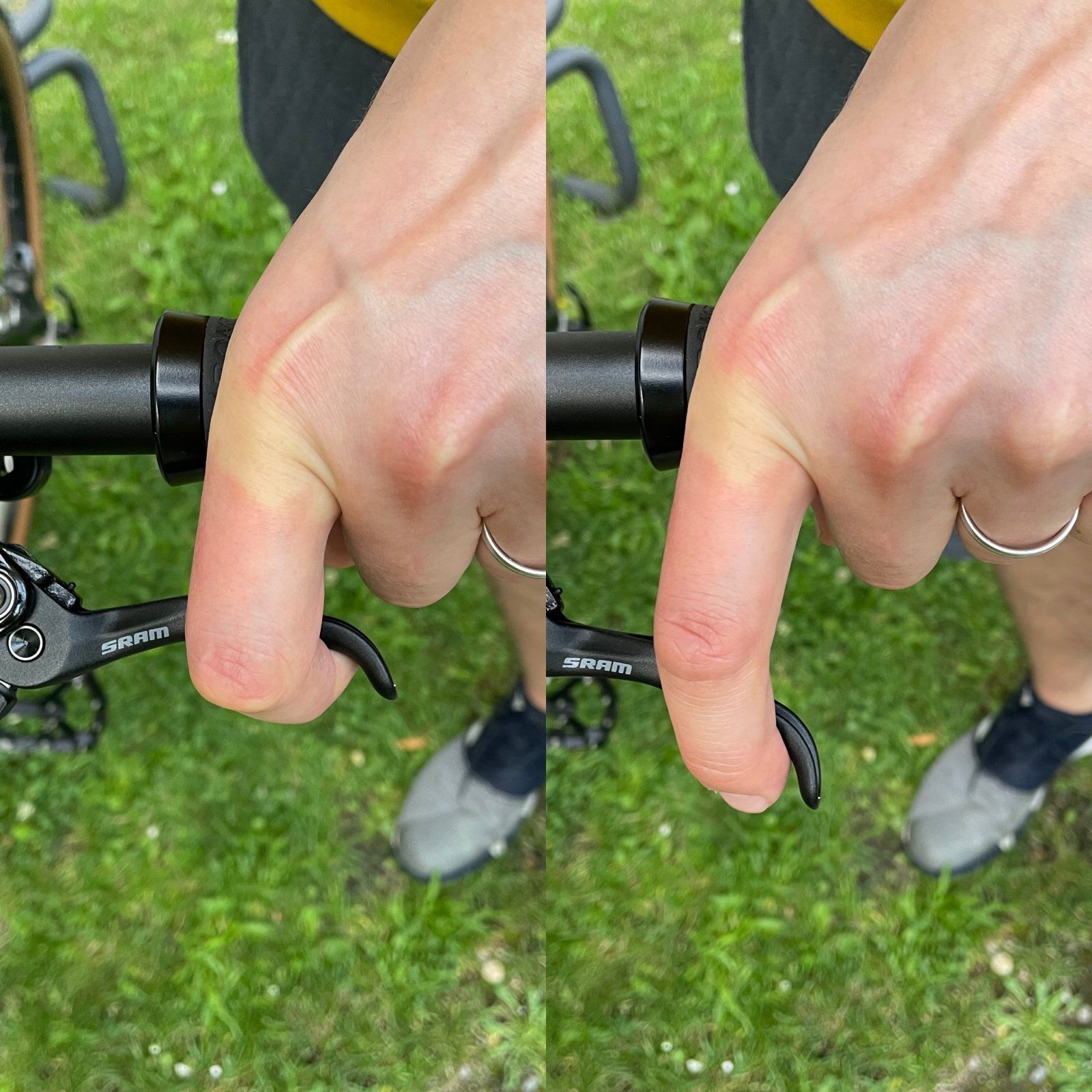

An meiner Code RSC habe ich auch einen schlechten Druckpunkt empfunden und die Bremsleistung war nicht gut genug für einen Finger.
Allerdings konnte ich durch das richtige entlüften am besten das Problem beseitigen. Ich empfehle hier exakt nach Sram-Anleitung das Entlüften durchzuführen da das letztendlich meine Problemlösung war oder zum Fachmann geben und machen lassen.
Im Bild kann man erkennen wie stark ich den Hebel jetzt zum Mittelfinger ziehen kann wenn ich fest dran ziehe. Bevor das mit dem entlüften richtig funktioniert hatte, hab ich den Mittelfinger auch locker berühren können.
