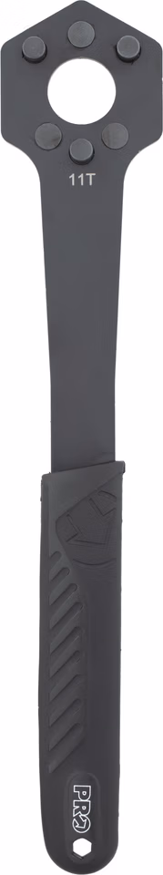

Kann mir jemand ein Tipp geben wie ich ein sram gx eagle 12 fach kassette demontiere?
Ich habe es versucht die kassette runter zu Schrauben aber es ist bombem fest ein das mein Kettenpeitsche die Kettennietstifte ab gebrochen ist.
Ich würde mich freuen wenn einer von euch mir helfen könnte.
Mit freundlichen Grüßen Carsten
Etwas WD40 oder vergleichbares, sehr dünnes Öl zwischen Verschlusschraube und Kassette geben, warten. Wenn vorhanden mit einem Kunststoffhammer ein paar Schläge auf die Verschlussschraube, ein Stück Holz und Schlosserhammer geht auch. Nicht zu fest draufschlagen ;) Kettenpeitsche reparieren (zum Beispiel eine Schraube durchstecken oder etwas vergleichbares)
Nochmal versuchen. Dabei die Kassette festhalten und mit einem Hammer dem Werkzeug für die Verschlussschraube, Schläge nach links geben..
Alternativ wenn Du Zeit hast einen anderes Demontagewerkzeug kaufen, zum Beispiel einen Kassettenwerkzeug neuerer Art (ohne Kette) zum Beispiel das hier: https://www.bike-components.de/assets/p/i/1280x960/9e9936cbf86ed8ea.avif
Viele Erfolg :daumen:
Falls der Hebel der Kettenpeitsche mal nicht reicht (hatte ich mal bei einer Shimano) hatte ich mein HR vor eine Heizung gelegt, eine alte Kette um die Ritzel und mit Schraubendreher als Abstecker um das Heizungsrohr. Dann mit Drehmomentschlüssel die Kassette gelöst.
