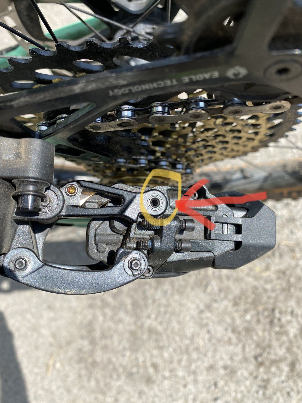

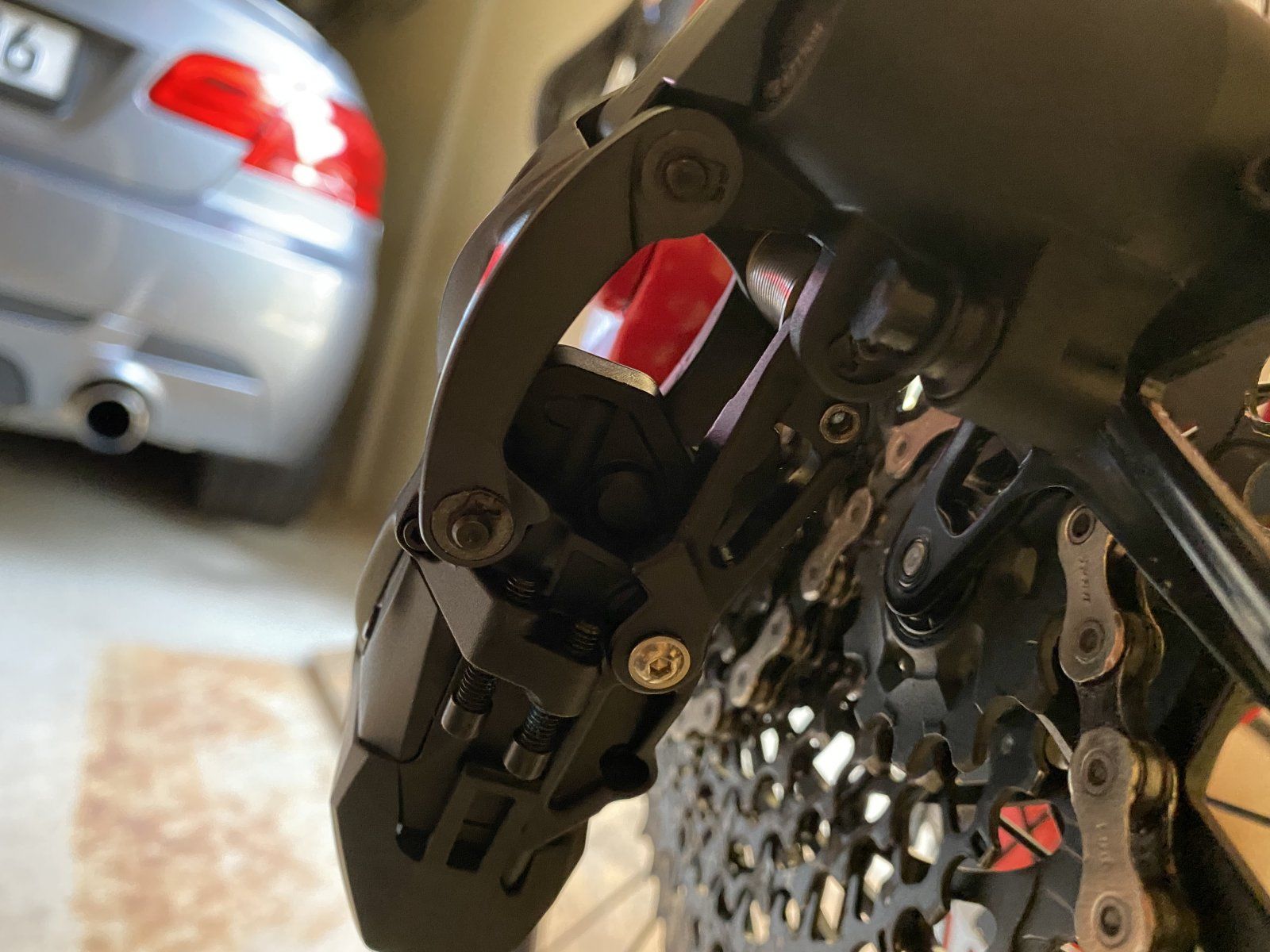

Hi, die Schaltung wurde getauscht. Es hat sich auch tatsächlich mein erster Eindruck bewahrheitet das ,,einfach‘‘ ein Schraube auf der Unterseite des Schaltwerks rein muss ( wo das Parallelogramm am Rahmen des Schaltkäfigs befestigt ist ) somit verringert sich das Spiel. Anscheinend weiß das auch mittlerweile auch SRAM da mein neues Schaltwerk dort jetzt eine Schraube hat. Ich habe es erst wieder montiert bin aber noch nicht gefahren. Ich hoffe es bleibt ruhig. Je nach dem wie alt dein Schaltwerk ist solltest Du Dir das auch mal ansehen. Ich habe meins im Dezember 21 gekauft.

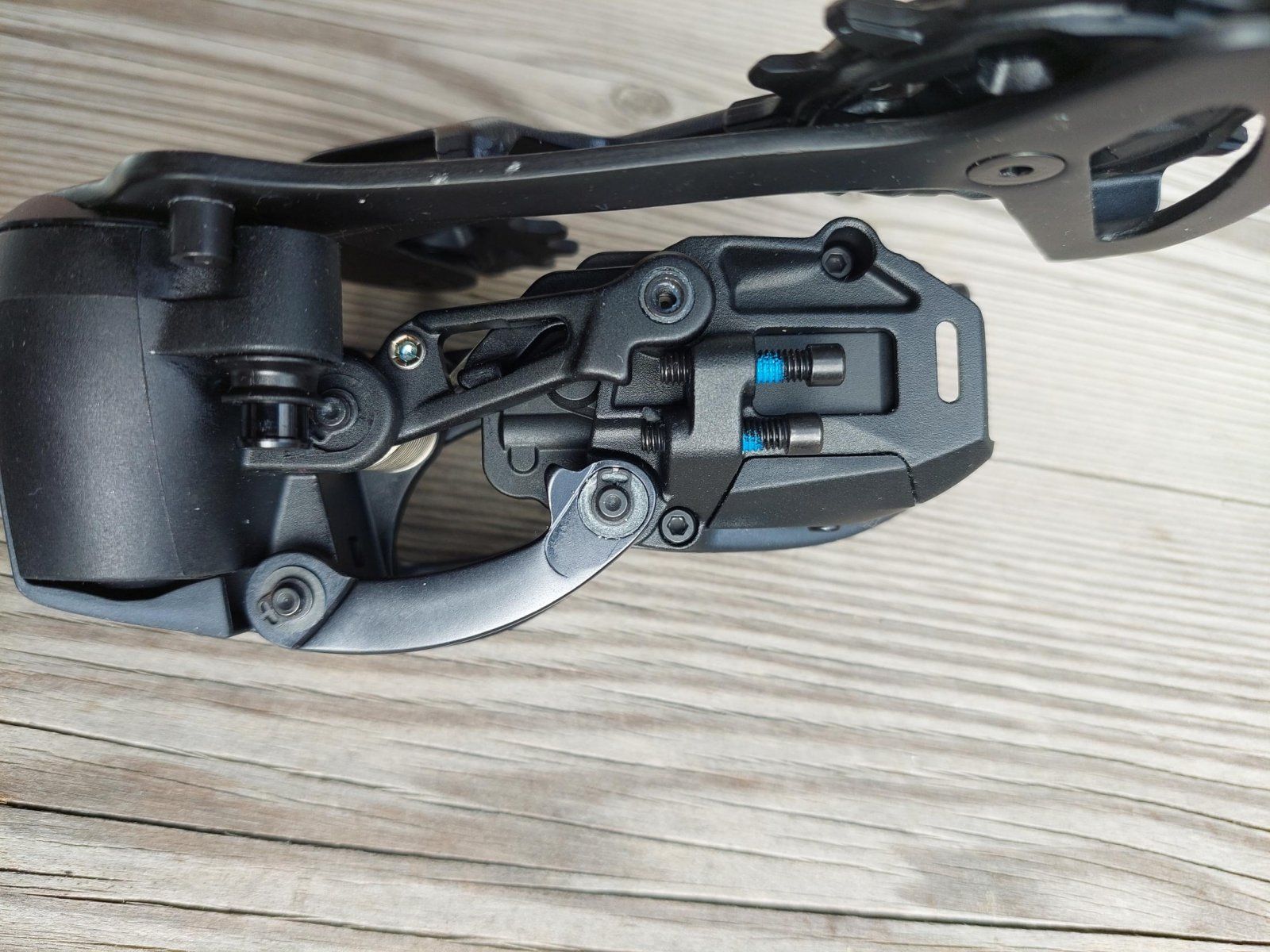

da bin ich jetzt wirklich auf das Foto gespannt. Ich habe drei XX1 AXS Schaltwerke. Keines hat an der Stelle irgendeine Schraube drin. Eines davon hat 20.000 km runter, das Zweite etwa 12.000 und das Dritte auf dem Foto ist noch neu.
Hi, was ist das für eine Schraube?
M3x10? M2,5?
Mit Drehmoment Schlüssel montiert? Oder mit Locktite?
Danke für eine kurze Info.
Hallo ,
was für eine drin ist weiß ich nicht. Wie ich heute Morgen schon geschrieben habe, kam das neue Schaltwerk mit der Schraube . Ich habe nur kontrolliert ob sie fest ist. Probier es einfach aus , so viele Möglichkeiten gibt es ja nicht
