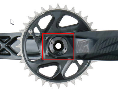

Ich wollte mich nach euren Erfahrungen mit dem aktuellen Modell der SRAM GX Eagle Kurbel erkundigen.
Folgendes Modell habe ich verbaut:
Da ich nach ein paar Wochen Fahrzeit auf dem neuen Bike ein sehr hohes Knacken bei starkem Antritt hören konnte, und das Geräusch nach langer Fehlersuche auf die Kurbel eingeschränkt wurde, hat mein Händler mir freundlicherweise eine neue Kurbel eingebaut - dann war Ruhe.
"War" ist das interessante Wort hier, denn das Knacken ist jetzt wieder da.
Es kommt aus diesem Bereich der Kurbel:
Ob von der Antriebsseite oder nicht kann ich nicht genau sagen. An der Stelle ist der Kurbelarm ja verpresst - man kann also selbst nicht viel daran ändern (glaube ich).
Wie gesagt, dass Knacken ist bei starkem Treten (z. B. Antreten aus dem Stand in hohem Gang) aber auch bei seitlicher Belastung der Kurbel zu hören.
Habt ihr ähnliche Probleme und eventuell auch Lösungen? Hatte bei meinem alten Fahrrad mit alter GX-Kurbel in zwei Jahren nicht einmal das Problem - erst seit der neuen Version.
Danke vorab!
Die von dir markierte Stelle ist die Kurbelschraube, schon mal nachgezogen?
Mit der Zeit nach Erstmontage kann diese sich etwas setzen und 54Nm sind ganz schön viel 😁
Eventuell auch nochmal das Spiel nachgestellt, also am Einsteller am linken Kurbelarm?

Ich hatte das Problem bei der alten Kurbel auch, nachdem ich sie mehrfach demontiert und anschließend mit 54NM festgezogen habe..
Es handelt sich hier auch nicht um ein Knarzen oder Ähnliches. Jedes Mal wenn man stark antritt knackt es einmal.
Hatte was Ähnliches. Da war das Innenlager an der Verbindung der beiden Hülsen leicht verkantet. Dadurch hat sich ein Knick ergeben, der dann insbesondere im Wiegetritt das knacken hervorgerufen hat. Alles einmal raus, dann den Grat, der sich an der Steckverbindung der beiden Hülsen des Innenlagers gebildet hat mit einem Cuttermesser beseitigt. Danach penibel aufgepasst, dass beim Einbau des Lagers nix klemmt, alles gut gefettet, Kurbel rein und seitdem ist Ruhe.
Es ist in meinem Fall wirklich die eingepresste Stelle auf der nicht-Antriebsseite.
Hab schon überlegt da einfach mal WD40 dran zu sprühen - ich wette dann ist Ruhe.
Aber ob das der gepressten Stelle so gut tut?
Habe des selbe Problem und vermute auch die eingepresste Stelle als Verursacher. Konntest du das Problem mit WD40 oder andersweitig lösen?
Ich habe tatsächlich eine neue Kurbel von meinem Händler bekommen.. die ersten Wochen war Ruhe und dann hat es wieder angefangen.
Mittlerweile habe ich es akzeptiert - ist halt so.
Habe übrigens eine Lösung gefunden, welche auch dabei helfen soll das knacken am Gabelschafft oder bei den eingepressten Standrohren die auch hin und wieder knacken können.
Loctite 290 reintropfen, einziehen lassen. Dann ein wenig Kraft in alle Richtungen aufwenden und nochmals Loctite 290 anwenden. Die Kurbel 24h stehen lassen damit das Fluid nach unten durch die Pressstelle fliest. Dann gesäubert und paar Tage härten lassen. Jetzt ist Ruhe.
Scheinbar wäre es mit Loctite 638 ebenfalls möglich.
Diese Loctite Typen ziehen in die Verpressung ein und härten dann aus.

Ich hab zwei GX DUB Kurbeln, beide Knacken. Die eine sehr stark an der bin ich "Reparieren". Bei der anderen fängt es glaube ich so langsam auch an. Kommt auch aus der oben im Bild gezeigten Stelle. Auch seit ca 1,5-2 Jahren im Einsatz. Lager laufen einwandfrei. An der Kurbel sind auch keine Beschädigungen festzustellen.
Beim "starken" reintreten knackt es dann bei jeder Umdrehung. Wenn man ohne oder mit wenig Last pedaliert ist alles unauffällig.
Denke auch das hier was in der Verarbeitung nicht stimmt. Mal sehen was ich noch ausprobiere...

Meine X01 DUB knackt jetzt nach 2,5 Jahren fürchterlich.
Habe schon 3x das BAS Lager (läuft butterweich) draußen gehabt, gereinig, gefettet und wieder rein... nix half.
Sollte das Wirklich die Verpressung zur Welle sein?
Vielleicht auch Kettenblatt oder das Alu-Insert. Alu-Carbon - Verbindung kann zum Problem werden, wenn das nicht richtig konstruiert wurde. Das Alu - Insert für die Pedale ist ja auch so ein Problemfall. Von Campagnolo hört man keine Probleme. Andere Hersteller beherrschen das auch.

Ganz so überzeugt bin ich noch nicht das es wirklich die Kurbel ist.
Eventuell Kassette?
Kettenblatt hatte ich ein anderes probiert sowie andere Pedale sogar.
Kassette aber noch nicht neu. Nur demontiert, penibelst alles gesäubert und sogar das Inlay der kaseette (xg 1195) zusätzlich "geölt".
Ich könnte meinen das es sich gebessert hat, aber noch nicht ganz weg ist...
Bin noch am testen.
