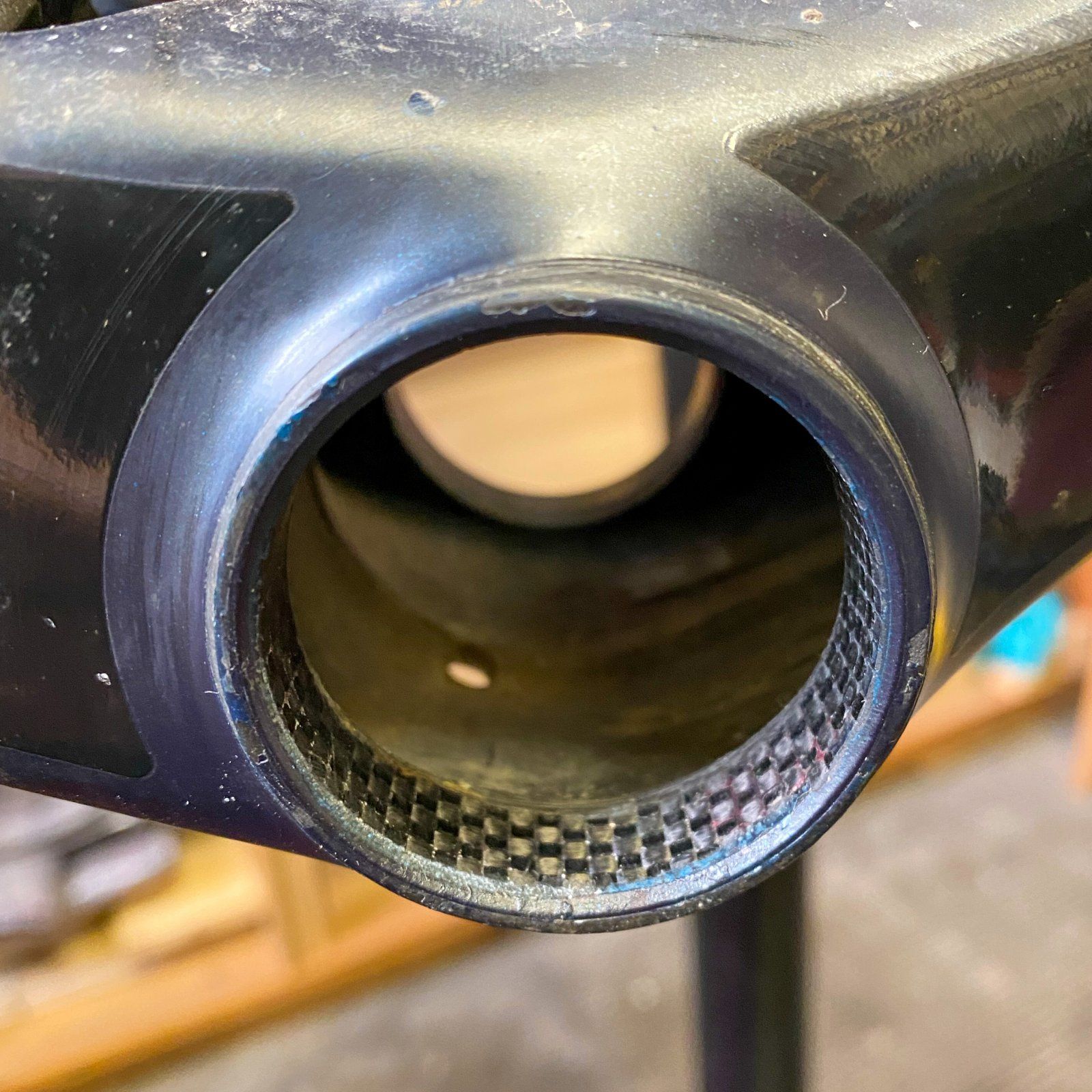

Hmm, das Tool kam jetzt und ich konnte eine Seite problemlos rausschlagen.
Aber was ist mit der anderen Lageschale? Wie bekommt man die heraus?

Genauso wie die erste.
Schön wärs...
Da auf dieser Seite das Lager ja schon draußen ist, hat das Tool keinen Halt/Auflagefläche mehr.
Zum Glück hebe ich vieles auf und so konnte ich mir mit einer Distanzscheibe für eine andere Kurbelgarnitur (vom Focus Raven meiner Frau) aushelfen. Diese passte in die Lagerschale und hielt am Lagersteg, so dass ich die Lagerschale rausschlagen konnte.
