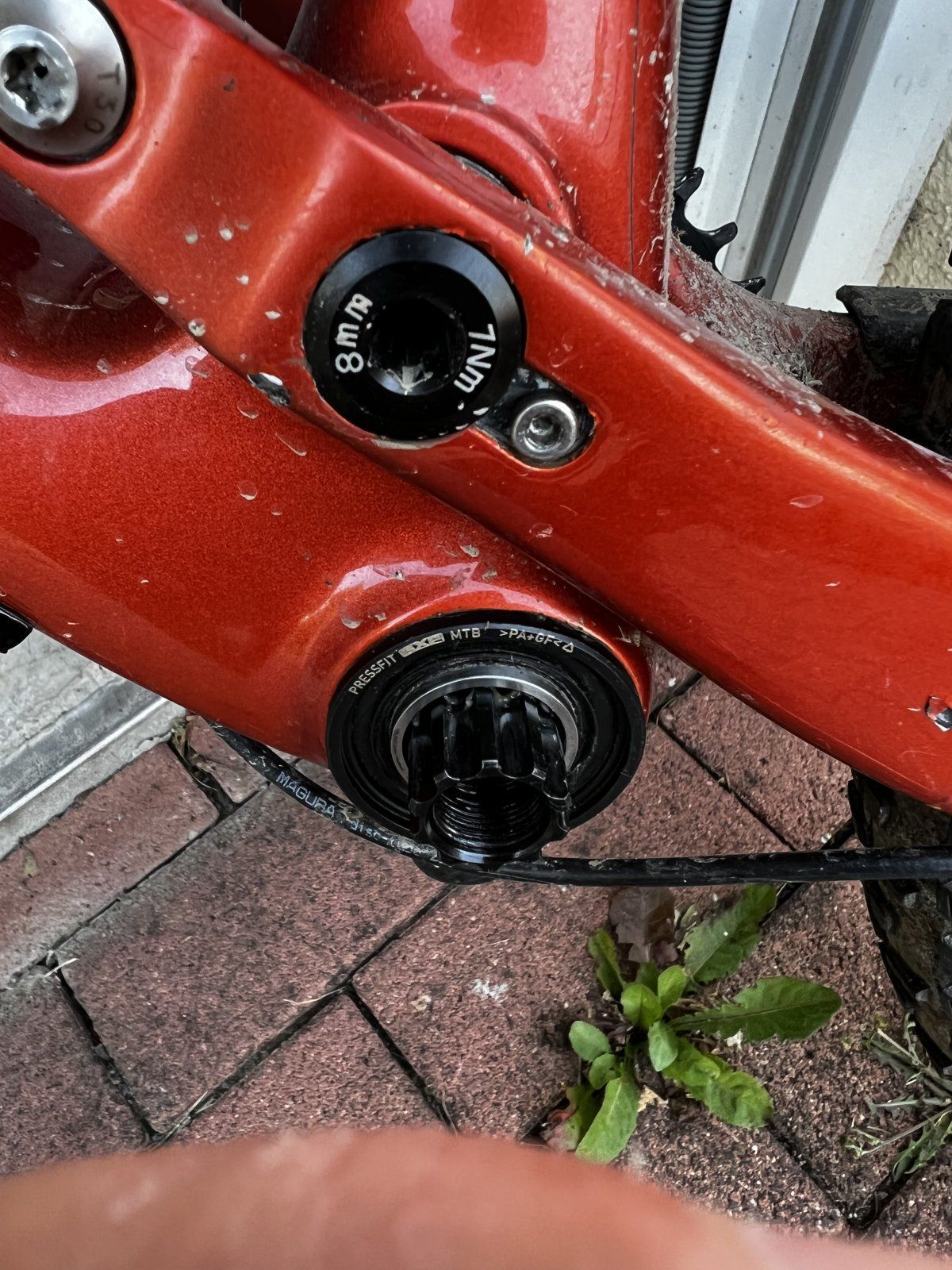

Ich meine, dass erst mit späteren Modelljahren der Abzieher auf die rechte Kettenblattseite gewandert ist. Bei mir ist er links
Könnte daran liegen, das das eine GXP Kurbel ist, wie es auf dem Tretlager steht. Das da ein neues Lager rein gehört, wenn man die festgefressene Kurbel per Hammer entfernt, habe ich mal voraus gesetzt. :D
