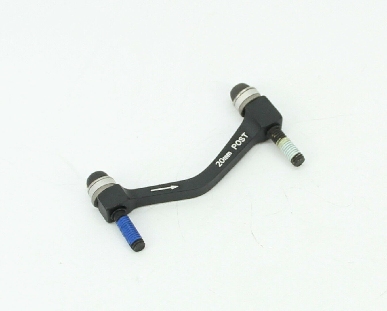

Ich möchte mein Mondraker Podium Carbon für eine Transalp Tour etwas aufrüsten und vorne eine größere Bremsscheibe anbringen. Gabel: RockShox SID SL Select RL 29.
Hab passende Bremsscheibe und SRAM Post Mount Adapter 20 mm bestellt.
War guter Hoffnung dass die Geschichte recht einfach / selbsterklärend sein müsste, hab aber tatsächlich ordentlich Probleme:
a) Keine Ahnung wozu die verschiedenen Beilagscheiben gut sein / wo sie platziert werden sollen. Die Schrauben sind ohne Platzhalter zu lang - nehme also an die Scheibchen sollten hier Abhilfe verschaffen
b) Egal wie ich den Adapter drehe und wende, die Bremsbeläge treffen nicht vollflächig auf die 180er Scheibe
Besten Dank für eure Hilfe!
