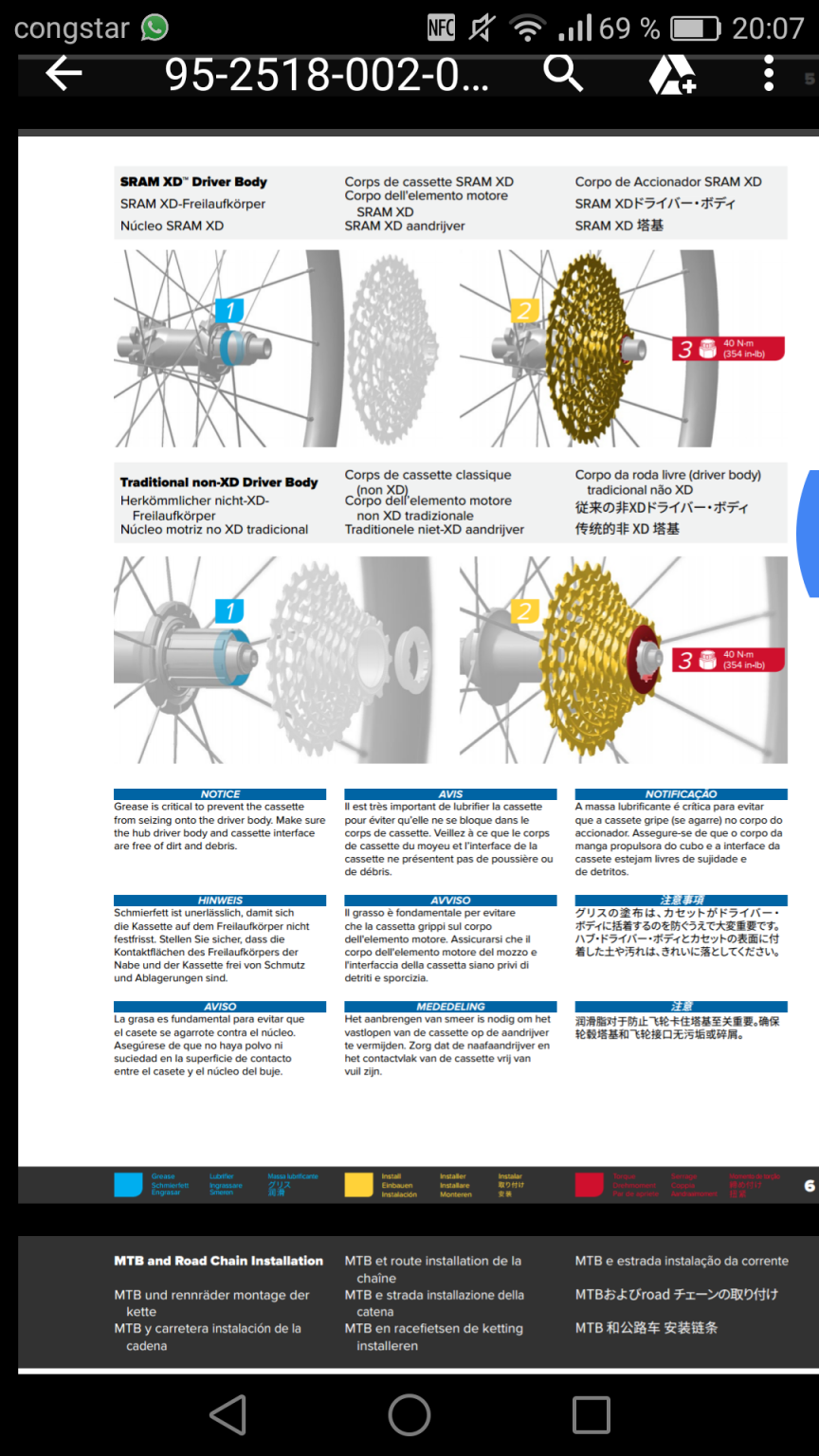

Wenn du eine Rival 1 Kasette hast, also die PG-1130, dann passt die auch auf deine XT 11- Fach Nabe.:daumen:
Ist das selbe System. Wenn du allerdings die XG- 1150 Kasette hast, die hab ich nämlich, dann brauchst du extra für deine Nabe einen XD Freilauf von Sram. Hatte das Problem jetzt bei einem Kollegen der an seinem Enduro von 2x10 (Shimano SLX) auf 1x12 Sram GX Eagle umbauen wollte. Der musste sich noch dazu den teureren XD Freilauf holen.
In deinem Fall hast du so wie ich es sehe Glück und es passt. Auf der Homepage bei Sram steht auch das die nicht mit XD Freilaufkörpern kompatibel ist.
