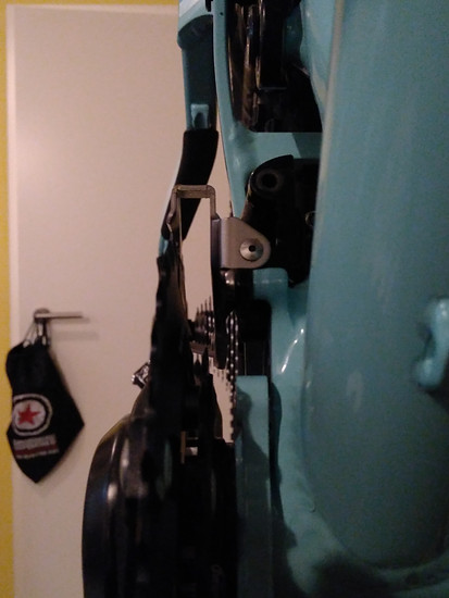

Hi,
Mein Setup:
-73mm Tretlagerbreite
-Hope BSA Innenlager für GXP mit einem Spacer auf der rechten Seite
-Sram S2210 Kurbel für GXP Pressfit(?)
-Sram 2*10 Umwerfer
Problem : Ich komm einfach nicht auf die Gewünschte Kettenlinie, die Kurvbel ist zu Nah am Rahmen.
Kann es sein, das es einen Unterschied zwischen den Pressfit GXP Kurbeln und den reinen GXP Kurbeln gibt. Anders kann ich mir das nicht mehr erklären.
Weiss jemand, ob ich die Kurbel trotzdem irgendwie benutzen kann ??

was gefällt dir an der kettenlinie denn nicht?
boost hinterbau?
