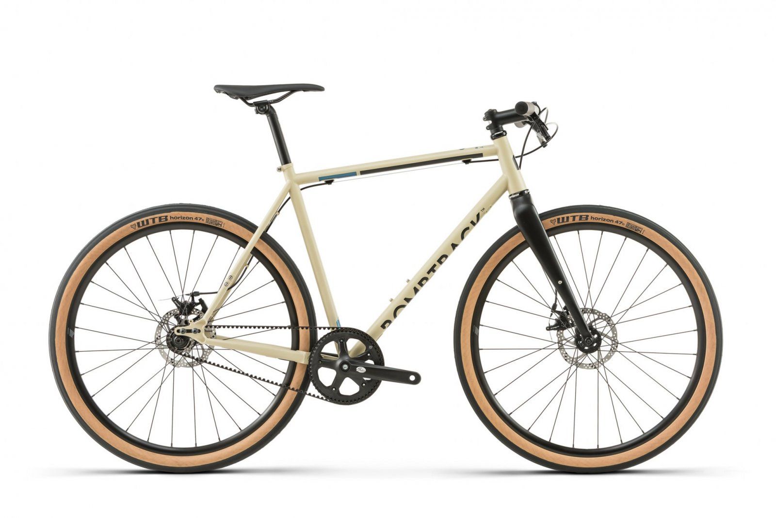

Hier zwei Räder. Wäre so meine grobe Richtung, was die Art des Rades betrifft.
D
Deleted 23985
Guest
Dann kommst du aber mit 1kg Kurbel nicht weit ?. Wie sieht dein Budget aus. Hatte Singlespeeder von 6kg Titan bis 14/15kg Schweizer Militärrad und muss sagen, beim Singlespeed ist das Gewicht nahezu egal. Die beiden größten Faktoren sind Steifigkeit und Laufräder.
Hast du ein Bild, an dem du dich orientierst?
