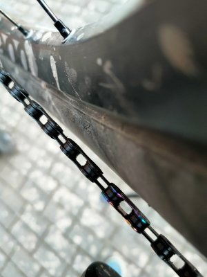

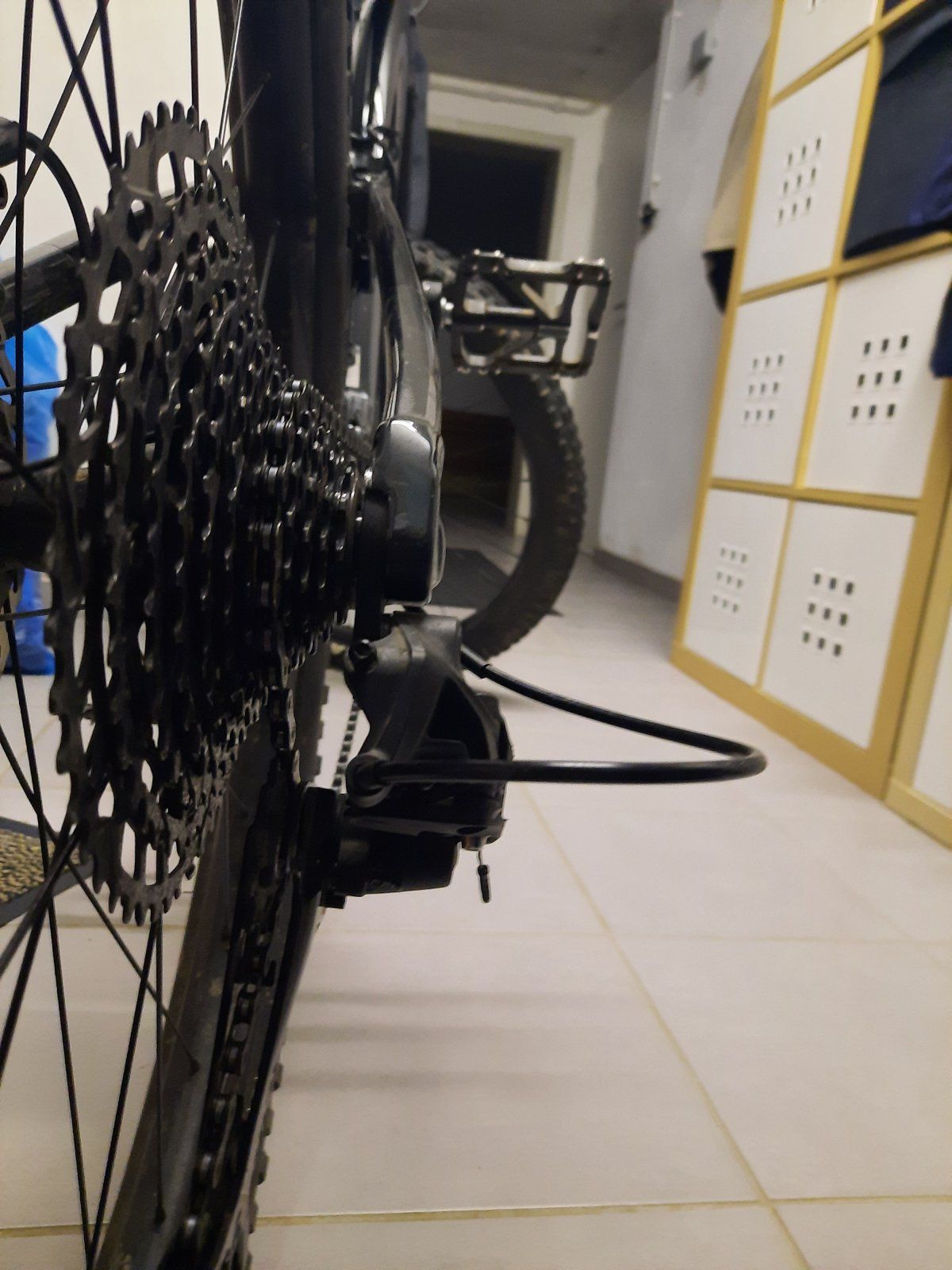

Moin Moin,
Ich hatte letztens einen Sturz mit meinem Bike (Giant trance x3 2021)aufs Schaltwerk und seit dem habe ich das Gefühl bzw es ist so das der Untere Arm verbogen ist kann mir da vllt mal wer helfen das ich den wieder gerade kriege oder brauche ich ein neues Schaltwerk?

Moin,
auch wenn das zweite Bild ziemlich dunkel ist, würde ich eher auf das Schaltauge tippen - es sei denn, der Käfig ist deutlich sichtbar verbogen.
Mit einem entsprechenden Richtwerkzeug bei moderater Verformung noch zu retten.

Ich versuche, das mal etwas zu strukturieren:
1. Du hast dich abgelegt und das Schaltwerk hat einen Schlag abbekommen (s. Eingangspost).
2. Das Schaltauge ist die Verbindung von Schaltwerk und Rahmen, dessen Verbiegen verhindert, dass du dir (wie von dir befürchtet) ein neues Schaltwerk kaufen musst.
3. Wenn du dich bei nem Sturz auf die Schokoladenseite des Rads legst und das Schaltauge verbiegt, ist es egal, ob es 2 Tage, 4 Monate oder 3 Jahre alt ist - es verbiegt.
Mein Tipp:
Wenn nicht selbst zu bewerkstelligen, lass das Schaltauge in der nächsten Radwerkstatt checken und richten. Es sieht aus, als sei es nach innen Richtung Nabe verbogen.
Vielleicht hat jemand ne Glaskugel mit anderer Antwort. ;)
edit:
Zur Verdeutlichung: das ist das Schaltauge. Gemessen an der senkrechten roten Linie scheint es verbogen.

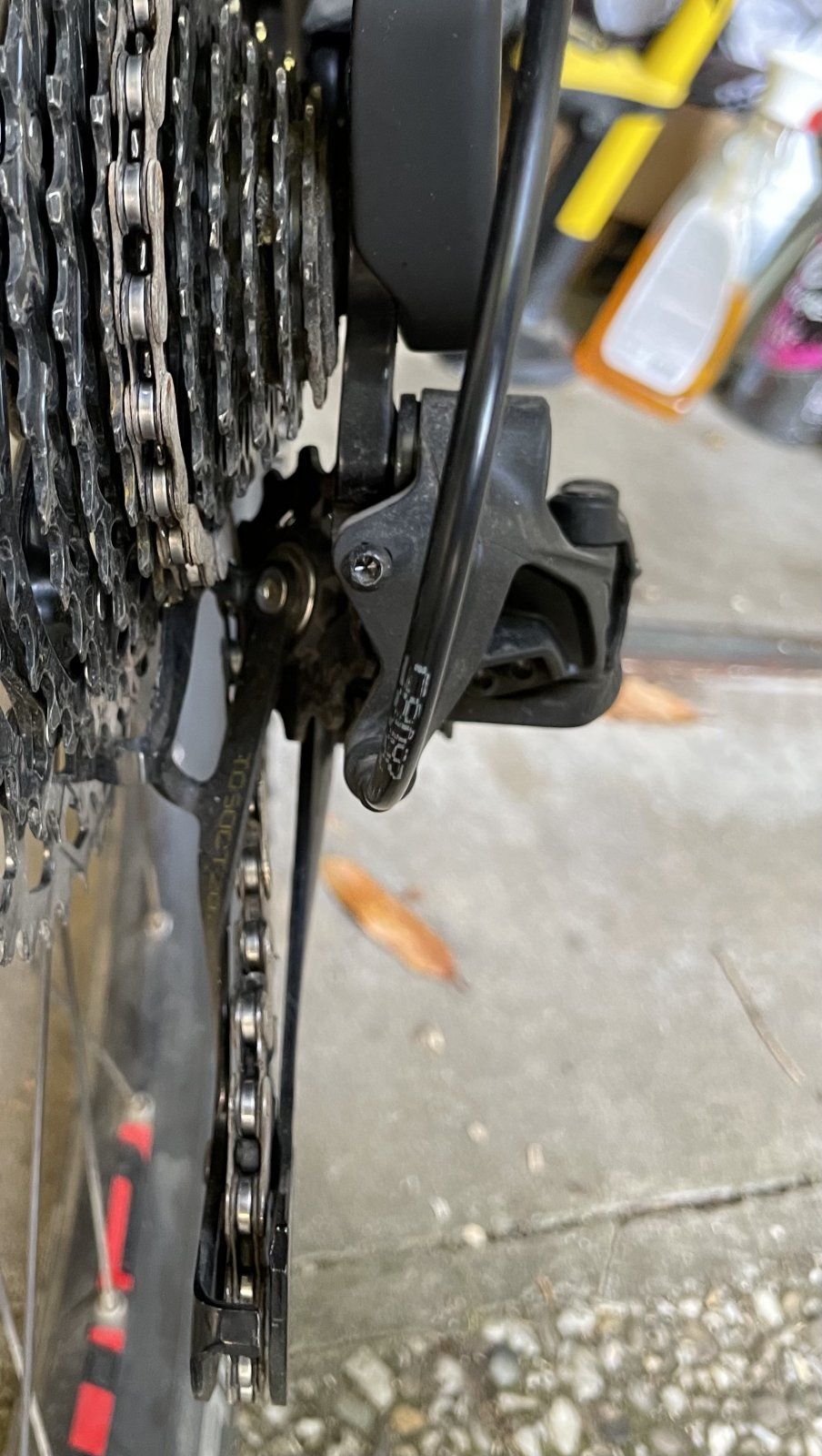

Hallo,
ich hab ein ähnliches Problem und hänge mich hier einfach mal an.
Hab scheinbar auch bei einer Ausfahrt das Schaltwerk (Sram GX Eagle) etwas malträtiert...Es hakelte auf jeden Fall bei der nächsten Ausfahrt. Also die äußeren Anschläge ausgerichtet und wieder probiert. Hakeln nur noch auf den mittleren Ritzeln. Dann weiter recherchiert und auch die Info mit dem Schaltauge gefunden.
Habe das Schaltauge heute ausgerichtet, war etwas verbogen. Dennoch ist die Kette nun viel näher am Reifen als vor der ganzen Prozedur (Bild 1-3) und die beiden Umlenkrölllchen des Schaltwerkkäfigs haben unterschiedliche Abstände zu den Speichen (Bild 4-7). Klar eine Speiche ist diagonal eingespannt, aber den Unterschied finde ich schon krass. Aufgrund der Lichtverhältnisse konnte ich heute leider nicht mehr Bilder machen.
Jemand eine Idee woran es noch liegen könnte bzw. eine Idee, was ich tun könnte außer ein neues Schaltwerk zu besorgen.

Hallo,
Vielen Dank für eure Hilfe.
Entweder ist das Schaltauge immernoch krumm oder der Käfig hat auch was abbekommen. Bevor du an dem Schaltwerk rumbiegst, würde ich das Schaltauge nochmal kontrollieren - haste es mit einem entsprechenden Werkzeug gerichtet?
Falls die Diagnose übers Internet kommen soll, könntest du noch ein Bild von hinten machen, auf welchem Schaltwerk und Schaltauge zu sehen ist.
Dann eine Linie rein-photoshoppen (lassen), falls du es nicht mit bloßem Auge erkennen kannst.
@fubu23 so sollte die Perspektive dann aussehen (ohne die bunten Linien latürnich):

Entweder ist das Schaltauge immernoch kaputt oder der Käfig hat auch was abbekommen. Bevor du an dem Schaltwerk rumbiegst, würde ich das Schaltauge nochmal kontrollieren - haste es mit einem entsprechenden Werkzeug gerichtet?
Ja. Entsprechendes Werkzeug ist vorhanden und auch benutzt worden.
Versuche das Bild heute zu machen, dann hänge ich es diesem Post an. Danke für die schnelle Hilfe

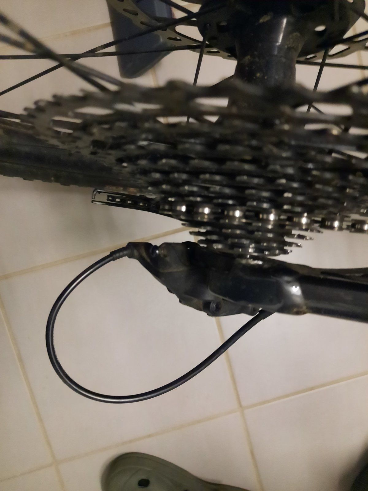

Bei genauer Betrachtung, schwahnt mir böses....🙄

Das was du dort siehst ist ein GX-Schaltwerk.
Aber gehe ich recht der Annahme, das dein Post darauf abzielt, dass das Schaltwerk zu stark verbogen ist?
Dabei seit
2. Januar 2021
Punkte Reaktionen
1.819
Ah, sorry. Hatte mich von dem Titel der Diskussion in die Irre führen lassen. Aber du bist ja gar nicht der TE und hattest oben geschrieben, dass es GX ist.
Das sieht auf den Bildern schon recht schief aus. Allerdings bin ich irritiert, dass die Kette jetzt näher am Reifen ist. Auf deinem letzten Bild steht die Spannrolle ja eher weiter außen.
Dabei seit
9. Juni 2020
Punkte Reaktionen
2
Die Kette ist sehr nah am Reifen, wenn ich im 50er Ritzel bin.
Im letzten Bild bin ich ja quasi auf der ganz anderen Seite der Kassette.
Wenn ich damit dann durch matschiges Gelände düsen würde, ist die Kette auch direkt ein riesiger Matschklumpen ^^
Kann man versuchen den käfig wieder gerade zu biegen oder mache ich damit nur noch mehr kaputt?
Dabei seit
2. Januar 2021
Punkte Reaktionen
1.819
Wenn du so nicht fahren kannst, dann würde ich das probieren. Du musst halt aufpassen, dass du den Rest vom Schaltwerk und die Aufnahme vom Käfig nicht kaputt machst. Wenn nur der Käfig krumm ist, dann kannst du dir auch einen neuen kaufen. Zumindest das innere Blech bekommt man einzeln. Es ist auch eventuell sinnvoll den Käfig auseinander zu bauen und die Bleche einzeln zu richten. Beim Montieren der Röllchen Schraubensicherung nicht vergessen.

Vielen Dank für euer Feedback!
Habe mich gestern nochmal an das Schaltwerk begeben. Den Käfig gelöst und dann extern zurecht gebogen und immer wieder geschaut obs passt. jetzt funktioniert eigentlich auch wieder alles so weit. Nur im vorletzten Ritzel liegt die kette jetzt so nah am letzten Ritzel, dass es rasselt. Ich denke das liegt jetzt daran, das der Käfig verbogen ist und man ihn nichtmehr in orginalformat gebogen bekommt, oder?
Habe jetzt angst, wenn ich weiter dran fummel, dass die anderen Gänge nichtmehr wie in Butter laufen. :D

Du kannst probieren, das über die Zugspannung zu lösen. Dabei merkst du dir, wie viele Klicks du das Rädchen rein drehst. Falls es nachher schlechter ist als vorher, kannst du es rückgängig machen.
