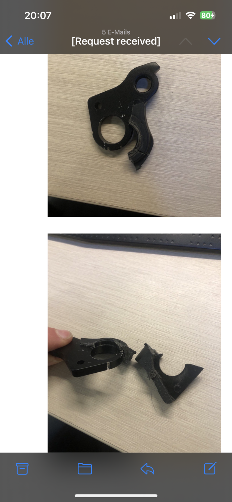

Hab mal bei Sram angefragt. Es gibt von Sram nur eine Version. Und die ist ein Verbund aus Alu und Kunststoff. Rein Alu oder rein Kunststoff gibt es von Sram nicht.
Anhang anzeigen 1769960Anhang anzeigen 1769962
Danke das du nachgefragt hast und das mit uns teilst.
Ich dächte das es bei mir anders aussah.
Ich muss mal warten bis mein Rahmen wieder da ist und schau mir das nochmal bei mir an.
So wundert es mich ehrlich gesagt aber nicht mehr.
Ich kann mir auch nicht vorstellen das Sram alleine UDH Schaltaugen baut, schließlich ist es ein von Sram offener Standard.
So wundert es mich ehrlich gesagt aber nichts mehr.
Klar gibts auch Hersteller die die nachbauen. Aber die, die von Sram kommen sind aus Plaste und Alu.
