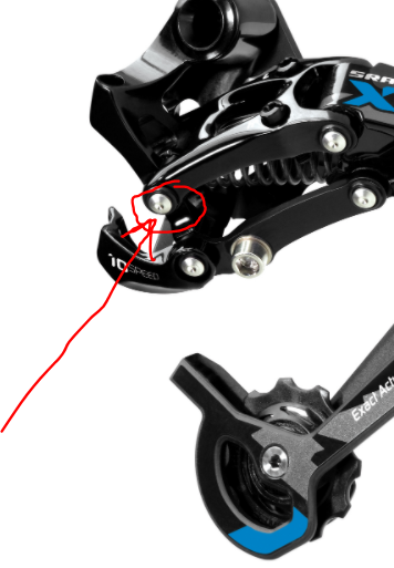

Hallo habe mir einige Federn bei Febrotec für mein X0 11-fach SW bestellt. Müsste jetzt nochmal nach schauen welche dann gepasst haben. War glaube ich Art-Nr. 0T42080 oder 0T41870. Ich sollte diese noch irgendwo haben. Tipp zur Montage: bevor man sich mit den Einhängen (egal ob mit Schraubendreher, Zange etc) die Hände kaputt macht, lieber einen Bolzen am Parallelogramm öffnen

Vielen Dank für die Hinweise.
Ich frage mich nun wie man die Bolzen am Parallelogramm demontiert und dann wieder montiert. Die Bolzen sind ja leider nicht geschraubt.
