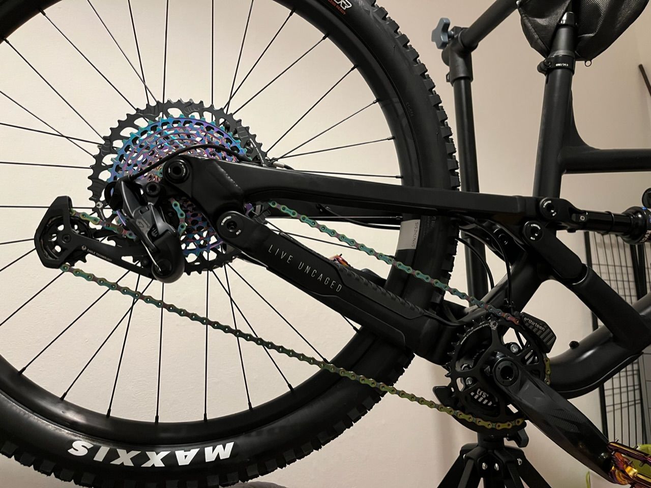

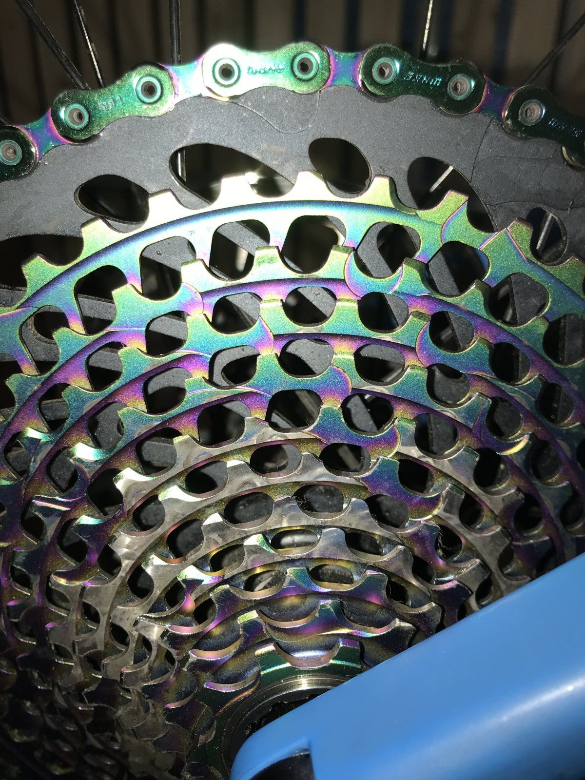

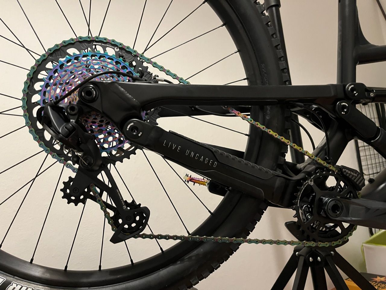

SRAM XX1 AXS (sortenrein)
Schaltauge am Rahmen montiert mit Werkzeug korrekt ausgerichtet
Schaltung schaltet einwandfrei und läuft ohne Probleme
Laufleistung: 589 km
Kettenlänge: nach SRAM Anleitung für Hardtail, siehe Fotos
Pflegezustand: Siehe Fotos
Schmierung: Frisch, Muc-Off C3 ceramic lube dry
Geäuschkulisse wie auf folgenden Videos:
50er Ritzel:
10er Ritzel:
Fazit: Einfach fahren, das ist normal
Edit: Man sieht beim Vergleich der beiden Videos auch sehr schön, dass das Geräusch nicht von der Drehzahl der Kassette abhängt. Im zweiten Video (10er Ritzel) dreht die Kassette bereits extrem schnell als das Geräusch langsam anfängt. Das Geräusch kommt von den Schaltröllchen und da hat das untere die Narrow-Wide Verzahnung.

Die Videos geben das Geräusch perfekt wieder. Also war all das Geschäft mehr oder weniger umsonst 🙈
Aber naja, so lerne ich das Schrauben 😅
Vielen lieben Dank euch allen !!!
