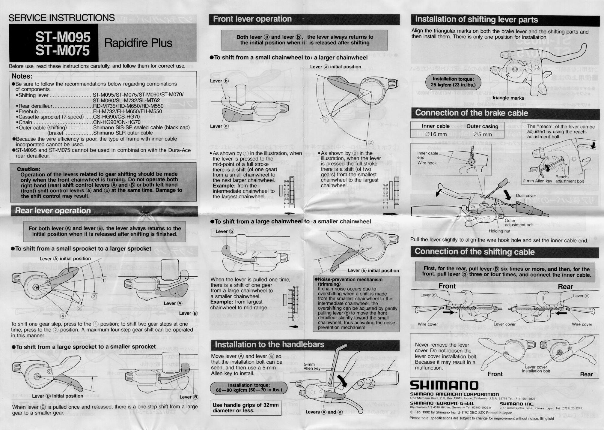

Ist das normal, dass die noch so kleine Zwischenschritte haben am mittleren Blatt oder hakt da was? Habe hier 2 Stück die eigentlich bestens gangbar sind und das machen Beide? Sowas fand ich an den Rennrad STIs schon immer recht ätzend wenn die das haben. :/

Ja, die "trim"-Schritte gehören so und sind bei allen LX/DX/XT Shiftern aus der Zeit so.
Einfach auf Altus/Acera/Alivio oder billige Gripshift umbauen, da ist dieses Feature nicht integriert.

O.k.. danke. Beim schröggeligeren Paar werd ich dann irgendwann mal versuchen die kleineren Stufen von diesen Zwischenschritten einfach weg zu feilen oder drehmeln… Stelle lieber den Umwerfer vernünftig ein;).
