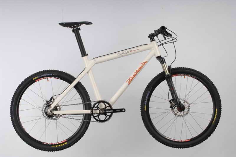

Nachdem mein Traum so langsam in Erfüllung zu gehen droht, stelle ich hier nochmal die verlorenen Bilder rein.
Galileo Rohloff:
komplett aufgebaut:
Poison E 605 (Zyankali gibts nicht mehr mit Rohloff, dafür E 605 mit Exzenter):
Im Moment schwanke ich noch zwischen Voitl und Zonenschein. Beim Voitl bin ich mir nicht sicher, ob das stabil genug ist und es gefällt mir optisch nicht so recht. Beim Zonenschein ist es die 42er Sattelstütze, die es sonst nirgends gibt. :ka:

Wie ich dem Zonenschein Katalog 2007 entnehmen kann ist das Galileo Rohloff
evo 1 für Federgabeln bis 140 mm zugelassen. Ich habe es schon live mit Rohloffnabe gesehen und es macht einen echt durchdachten Eindruck. Sicher Du bist auf einen Durchmesser von 42 mm der Sattelstütze festgelegt, was soll es.
