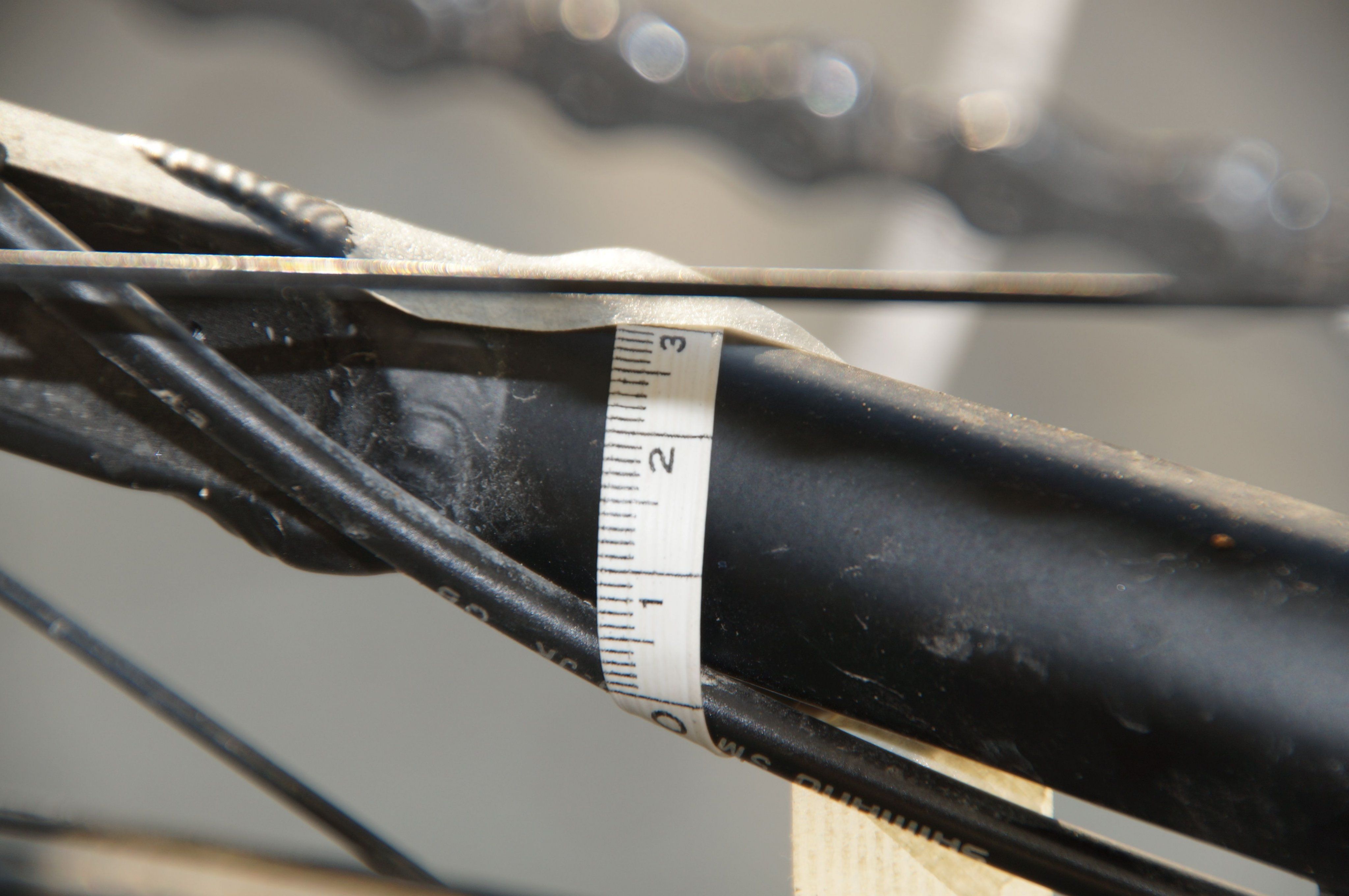

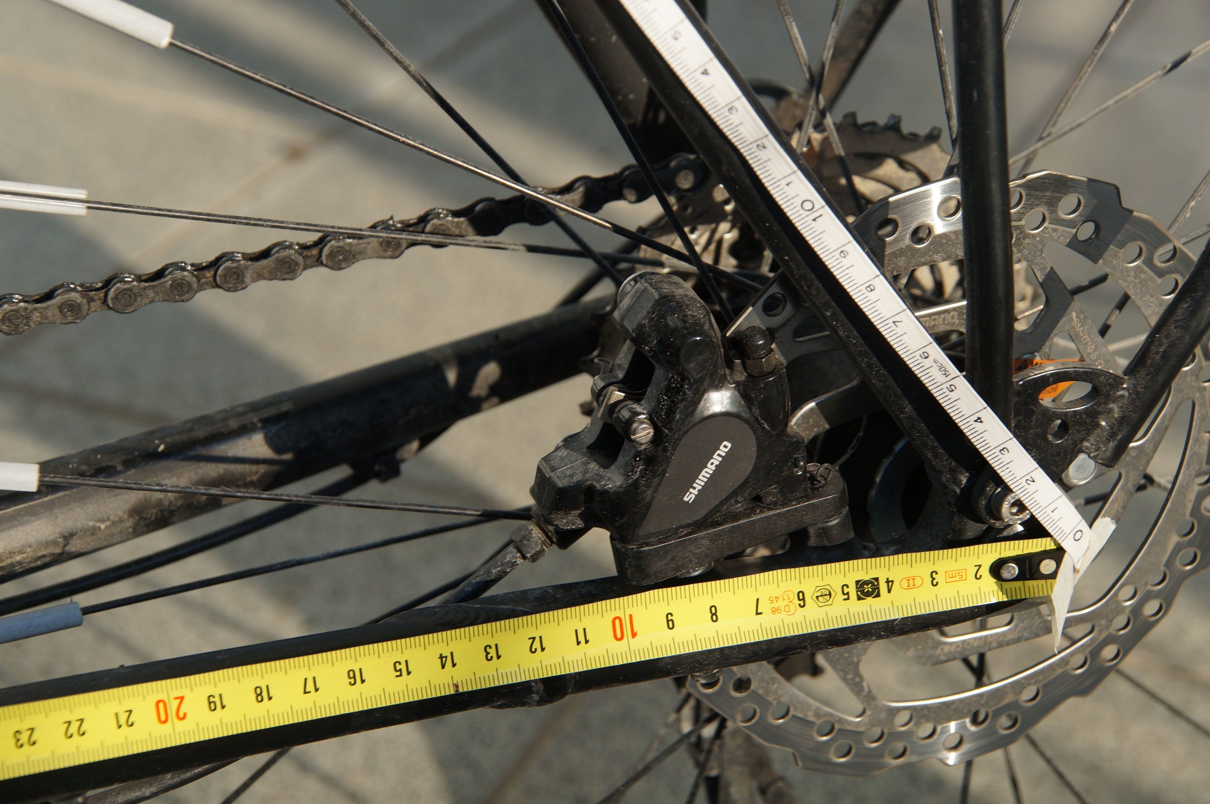

Ich habe jetzt mal ein paar Bilder angefertigt, aus denen die Maße hervorgehen (sollten). Ähnlich, wie auf dem Bild von Lhafty sind hier etliche Zentimeter zu überbrücken. Ich denke, daß ich an der Kettenstrebe und an der Sitzstrebe je ca. 13-14cm Abstand zum Rahmenende einhalten muß (s. Bild "Abstände_hinten.jpg). Die Kettenstrebe ist nicht rund, sondern fast gerade und nur oben und unten abgerundet (s. weitere Bilder). Falls mir jemand einen Universalständer nennen kann, der für diese Maße montiert werden kann, habe ich weniger Sucherei, um ein passendes Exemplar zu finden.
Fertig zu kaufen wird es da nichts geben. Wie du einen Universalständer mit einfachsten Mitteln modifizierst, steht oben. Die Alternative ist ein Pletscher ESGE mit Montage hinterm Tretlager wie ich ihn am Jamis fahre. Der sollte sich am Cube ohne Modifikationen montieren lassen, sieht mir nach ausreichend viel Platz aus. Vielleicht muss man eine Kerbe in die Anschraubplatte feilen, um Platz für das Rücklichtkabel zu schaffen.
Mach dir keinen Kopf um die Form der Streben, eine runde Schelle spannt eine Vierkantstrebe an ihren stabilsten Punkten und Cube ist nicht gerade dafür bekannt an den Rahmen mit Alu zu geizen.

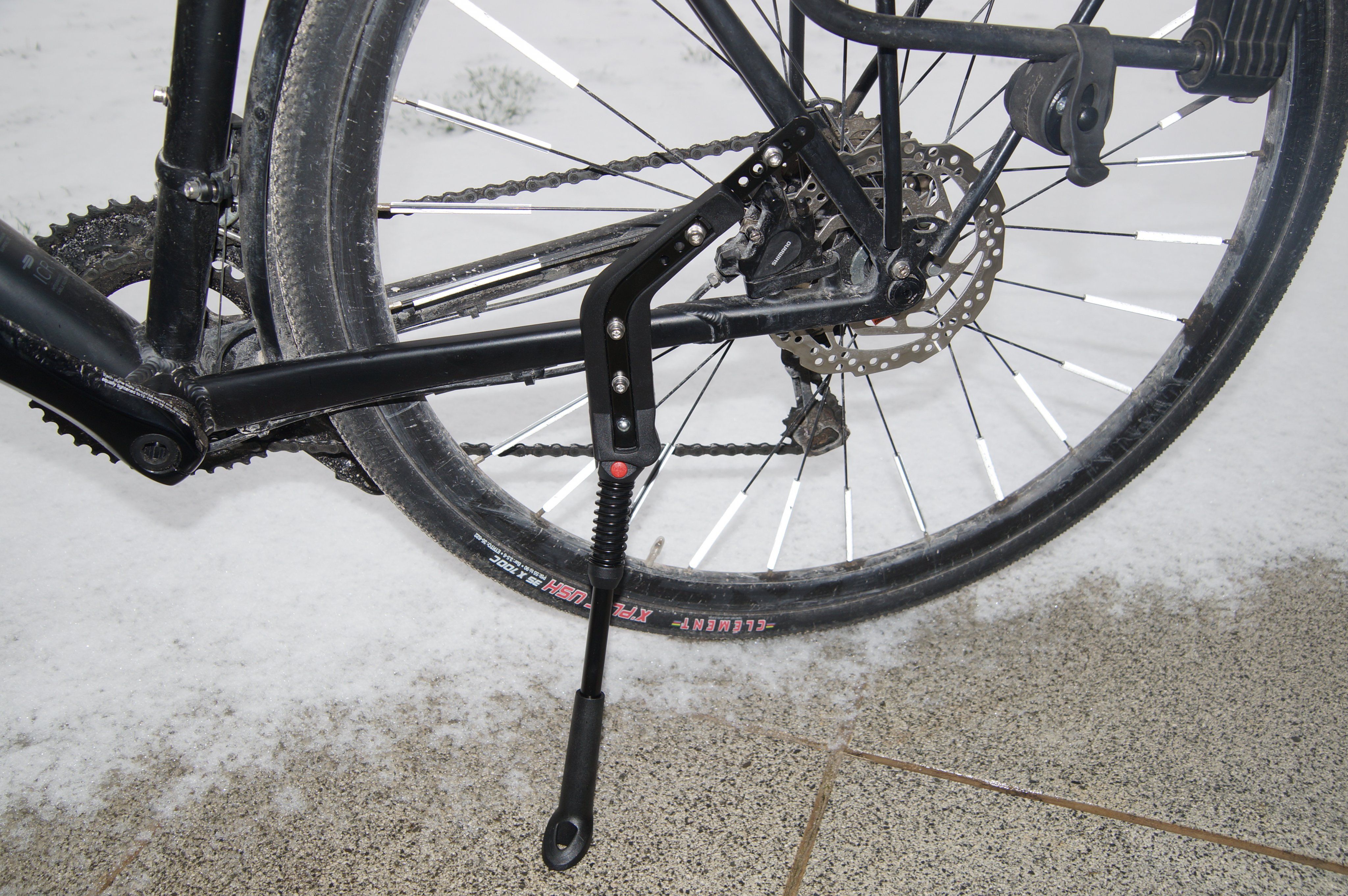

Gestern war ich bei einem Fachhändler in Erlangen (Fa. Freilauf), der die Bezeichnung auch verdient. Der hat mir nach Betrachten des Rades den 672V von Fa. Hebie (29,95) empfohlen, mit der Option, ihn zurückzugeben, wenn er nicht passen sollte.
Die Montageanleitung dieses Teils richtet sich zwar auch nicht an Anwender, die des Lesens kundig sind (nur unkommentierte Bilder, aber das wird ja leider zum Standard), aber ich bin zurecht gekommen. Die Schrauben habe ich mangels braucbarer Angaben in Anleitung und auf Firmenhomepage "auf gut Glück" mit 6 Nm angezogen.
Das Ergebnis ist auf den beiden Photos zu sehen.

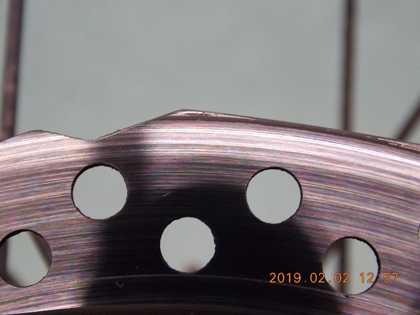

Mal unabgängig vom Topic, wie sehen denn die Bremsbeläge aus?
In Anbetracht dessen was vom Reibring (nach innen) nicht genutzt wird.

Zumindest konnte ich kein Spiel bemerken, was mir kratzerverdächtig erschien. Ich will zwar nicht sagen "und nach mir die Sintflut", aber da der Ständer bleiben soll, werde ich wohl keine Kratzer zu gesicht bekommen, solange das Teil am Ort montiert bleibt...

Die Frage verstehe ich jetzt nicht. Der Halter hat über einen cm Abstand von allen Komponenten der Bremse, was auf den Bildern aber nicht so gut zu sehen ist (schwarz auf schwarz gibt keinen guten Kontrast....).

Er meint, dass der Reibring der Scheibe nur zur Hälfte benutzt wird. Sieht so aus, als wäre die Bremse zu hoch montiert
Danke für die Erklärung. Das muß ich mal beim Händler nachsehen lassen. Das war auch schon vor der Montage des Ständers so, wie ich eben auf älteren Bildern feststellen konnte.

Kannst Due erst mal selber kontrollieren.
HR raus und mit einer Taschenlampe mal nachsehen ob die Beläge womöglich jetzt schon einen "Rand" haben der nicht von den Scheiben "erreicht" wird.
Wenn es diesen "Rand" geben sollte (was sehr, sehr wahrscheinlich ist) dann kannst Du Dich an Deinen Geschäftspartner wenden ...

Bremse ist Normal. Ist ne Billo Shimanoscheibe die einen Hohen Reibring hat für eben die passende Bremse mit recht hohen Belägen. Da Road und alles ab SLX (glaube) die flacheren Beläge nutzt ist eben nur der Teil der Scheibe in nutzung. So spart man Geld

BremsB e l ä g e ! Nicht BremsS c h e i b e.
Was könnte dann wohl ein HR sein wenn man ein HR ausbauen soll um die Bremsbeläge mal zu kontrollieren?
Wahlweise kannst Du natürlich auch an der Scheibe überprüfen ob an wenigstens einerallereinzigsten Stelle sich ein solcher Anblick
findet.
Dann ist sichergestellt daß die Beläge komplett überdeckt genutzt werden.

Sieht so aus, als wäre der Adapter unter der Bremszange fehl am Platz.
Müsste eher so aussehen:
