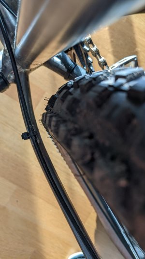

sehr cooler Rahmen, rein aus Interesse: wie hast du die Freiheit am Reifen vorab kalkuliert? Schaut ganz schön eng aus :D
Kalkuliert hab ich da gar nichts 😂 während ich die Sitz- Kettenstreben gemacht habe, immer mal mit der Schieblehre geschaut oder Abstand passt. Es gibt dafür auch ein Tool, das man als Dummy Laufrad einbauen kann. Das hatte ich aber nicht zur Verfügung.
An den Sitzstreben und zum Sitzrohr ist mehr als genug Platz. An den Kettenstreben ist es schon etwas enger. Vergleichen mit mit meinem Tyee ist das aber noch ein Scheunentor 😄.
