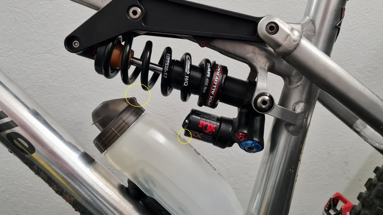

301 MK14 Größe L
Fidlock Magnet Halter mit der 590 ml Flasche
Dämpfer: Fox DHX2 mit neuen Umlenkhebel
Problem 1 - Deckel
Könnte man den Deckel so zu schrauben wie auf Bild 2, dann ok.
Leider geht es nur wie auf Bild 1, dann stößt das Scharnier der Schutzkappe beim Einfedern an die Feder.
Problem 2- Ausgleichbehälter vom Dämpfer (weiß nicht ob es so bezeichnet wird)
Dieser drückt beim Einfedern in die Flasche
Gruß
Gerald

301 MK14 Größe L
Problem 1 - Deckel
Gruß
Gerald
