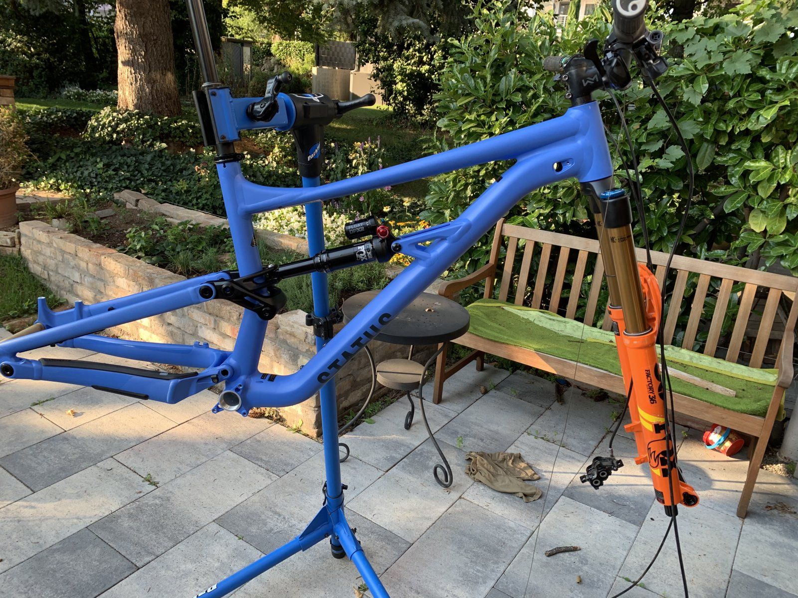

Der Rahmen soll nächste Woche kommen
S4 bei 1,89. Bin es vorher mal Probe gerollt, das passt mir.

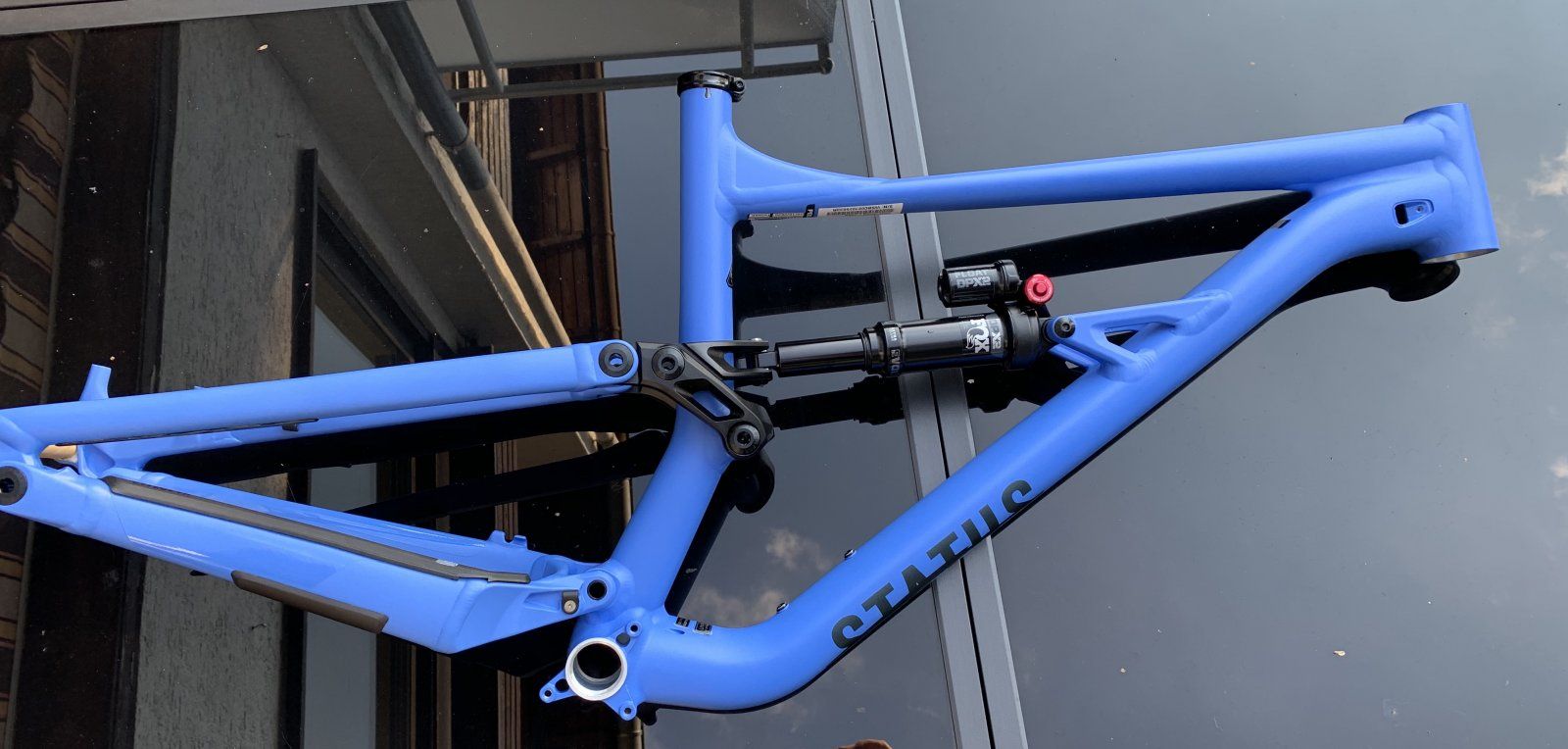

Da ist er endlich
Gewicht Rahmen, Dämpfer und Achse ca. 4,1kg (billige Kofferwaage)
Ich finde Blau/ Orange ist eine geile Kombi und immer nur schwarze Gabeln sind langweilig.
Ausserdem war der Preis für die Gabel einfach zu verlockend.
kashima hätte ich nicht gebraucht, stört mich
aber auch nicht.
Ich gebe Dir recht, der schwarze Dämpfer passt optisch nicht so ganz, es gibt das Kashima Zeugs aber auch dafür. Ist ja bald Weihnachten?
Und es wird noch schlimmer: Das Blau der Naben passt überhaupt nicht zum Rahmen!?
Muss halt ein bisschen aufs Geld schauen, daher habe ich sie vom alten Rad übernommen....
Möge die Style Polizei gnädig sein

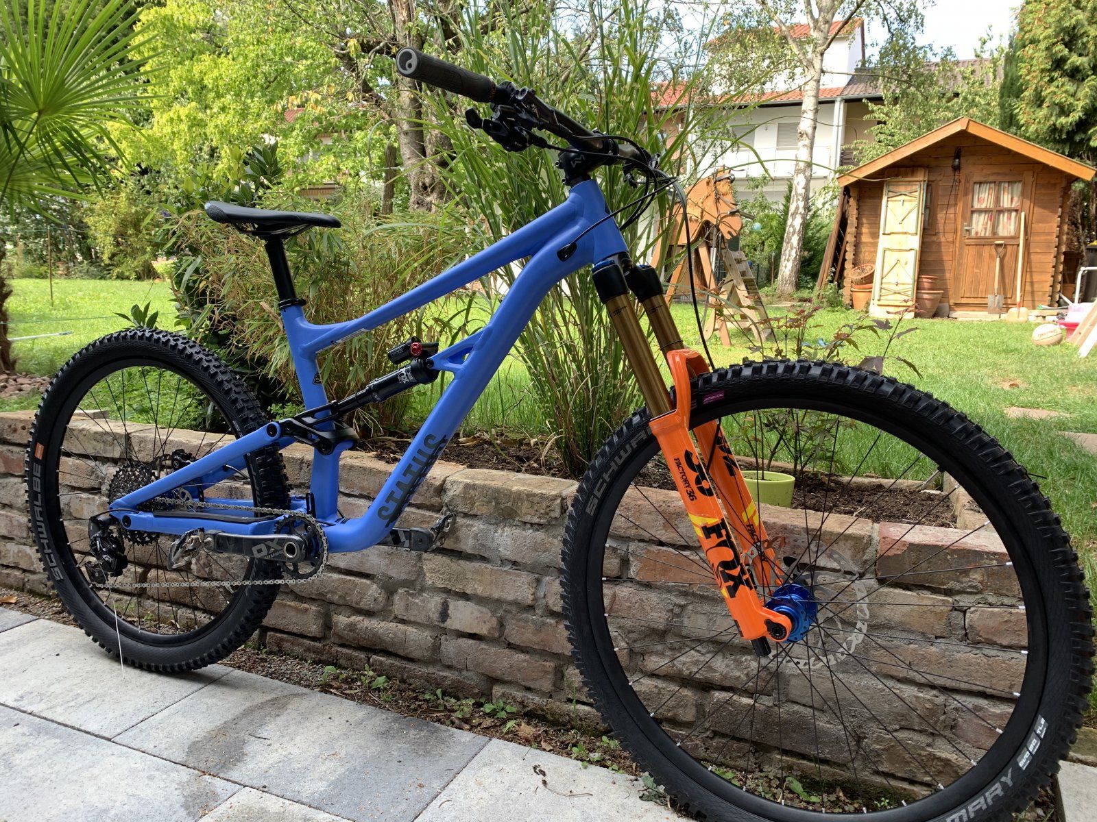

Zwischenstand: fast alles dran?
Habe leider nicht bedacht, dass Fox PM7 hat und ich habe nur PM6 Adapter da.
Kettenblatt passt auch nicht mit der Kettenführung, da das Blatt none Boost ist.
Teile sind bestellt, jetzt gehts aber erstmal eine Woche in Urlaub, leider ohne Bike
so wie es da steht: ca. 15,2kg
so schlimm find ich das Orange mit dem Blau jetzt gar nicht. Auch die Naben stechen meiner Meinung nach nicht so heraus wie du meintest.
