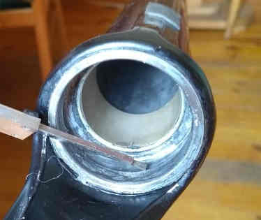

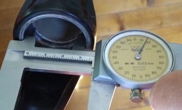

Aber denn frage ich mich, wie ich diese Dichtung (11.4307.298.000) mit dem Außendurchmesser von 39 mm in mein Gabelbein mit dem Innendurchmesser von etwas mehr als 36 mm bekommen (siehe Foto)? Mit der Hand krieg ich die nicht eingedrückt – das habe ich auf alle möglichen Arten incl. Hammer probiert. Und wenn ich mir videos zum Austauschen von Staubdichtungen sehe, dann scheinen die sich mehr oder weniger ohne großen Aufwand von Hand eindrücken zu lassen.
Leider kann ich die Nr auf meinen alten Dichtungen nicht mehr lesen, die ich habe sie beim Entfernen vollkommen zerstört. Die waren so festgeklebt, dass ich sie nur mit diversen, scharfen oder spitzen Werkzeugen entfernen konnte.
Auf den Fotos sieht man noch etliche Reste der alten Dichtung. Man sieht auch einen Ring, der in das eigentliche Gabelbein eingelassen ist. Muss der u.U. ebenfalls raus, um die Dichtung (11.4307.298.000) reinzukriegen?
Immerhin waren da ja Dichtungen drin. Deswegen stellt sich mir dir Frage, ob es irgendwelche Staubdichtungen gibt (egal, für welchen Gabeltyp), die einen Außendurchmesser von 37,5 und einen Innendurchmesser von 30 mm haben????
So wie es jetzt aussieht, kann ich die Gabel wegschmeißen, obwohl die Gabelbeine noch tipp top aussehen und die anderen Dichtungen von erneuert wurden.

Kann es sein, dass Du bisher nur den oberen Teil der Dichtung entfernt hast (quasi abgerissen)? Ich bin sicher, dass auf Bild 3 der komplette untere Teil der alten Dichtung zu sehen ist. Die muss natürlich raus.
