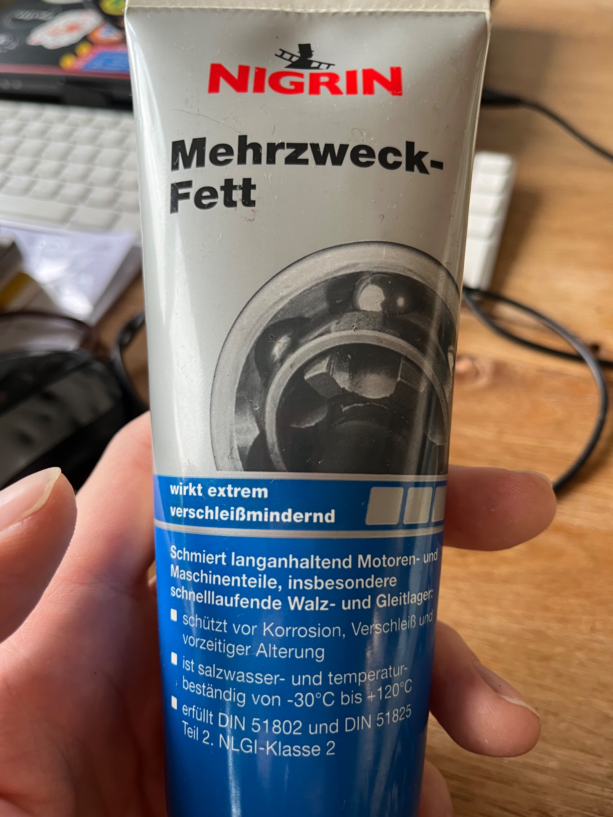

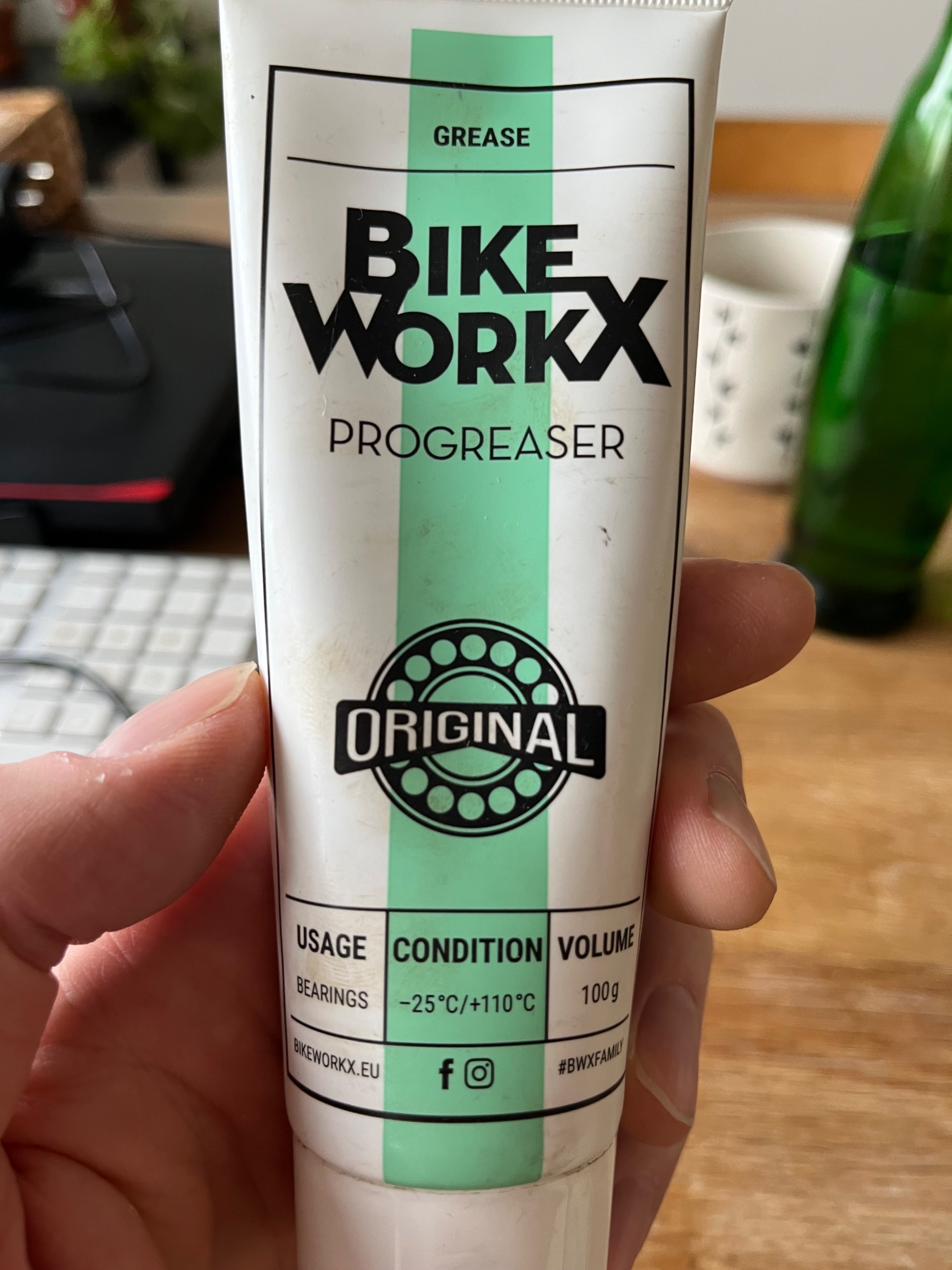

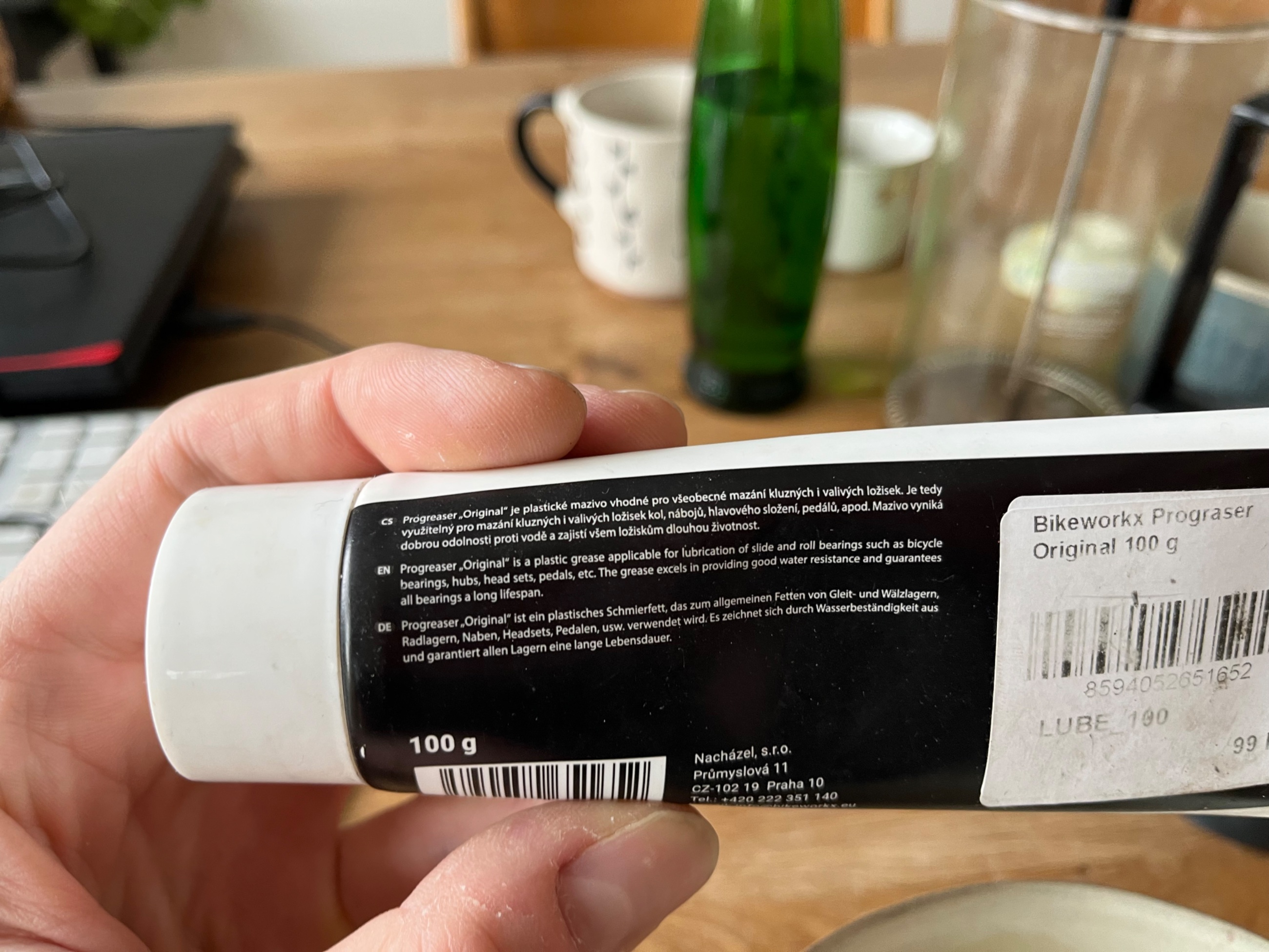

Nigrin Mehrzweckfett. Leider keine Angabe ob Säurefrei. Ist es Säurefrei? Das habe ich aufs Gewinde gemacht. https://products.nigrin.com/74145
Ich hätte auch ProGrease, auch ein Lagerfett. Wäre das besser gewesen?
