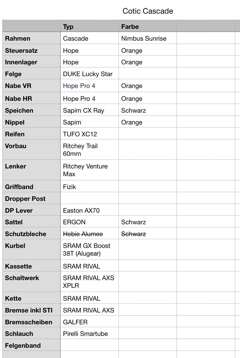

Update: Teileliste Stand 31. August, 15:15Uhr:
