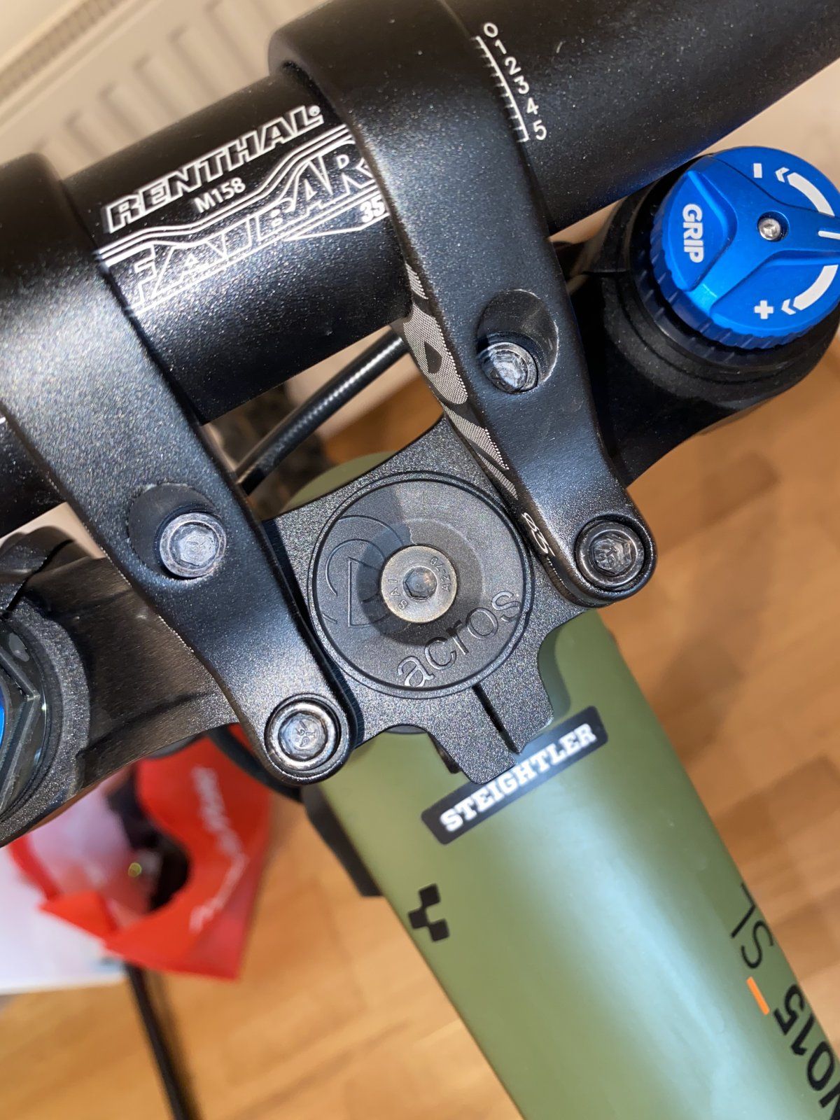

Bin ein Frischling auf dem DH Bike nun wollte ich meine steuersatzkappe etwas andreht und schnell als man denkt habe ich die kunststoff kappe kaputt gemacht..
Nun ist meine Frage ob ich dabei eventuell mehr kaputt gemacht habe als nur diese kappe? Ich denke zwar nicht aber bitte dennoch um eine antwort ob dabei mehr zu grunde gegangen sein könnte 😅👍🏻 Anbei noch ein Bild davon.

Normalerweise nicht,du brauchst nur eine neue Kappe,am besten aus Alu. Dein Steuerkopflager lässt sich nicht mehr einstellen. Wenn du so fährst ruinierst du dir das Lager. Daher so schnell wie möglich eine neue Kappe,diese dann mit viel Gefühl anziehen. Und zwar so das mit den Fingern unten am Steuerkopf
kein Spiel mehr ertastbar ist.

Aber vorher die Schrauben lösen, die den Vorbau am Schaft klemmen.
Sonst macht es gleich wieder PENG. ;) :D
Da es sich hier nicht um einen herkömmlichen Vorbau handelt: Nein, nicht die Klemmschrauben des Vorbaus lösen - der klemmt ja den Schaft nicht.
Die obere Brücke darf nicht am Schaft geklemmt sein zum Einstellen, sonst kann man da anziehen bis alles kaputt geht und das Lager hat immer noch Spiel. Eventuell sieht der Hersteller der Gabel auch vor, dass man die Klemmschrauben der oberen Brücke an den Standrohren ebenfalls löst zum Spiel einstellen, da kenne ich mich nicht aus.
Und da du jetzt nicht unbedingt der gefühlvollste zu sein scheinst: Benutz bitte einen Drehmomentschlüssel.
