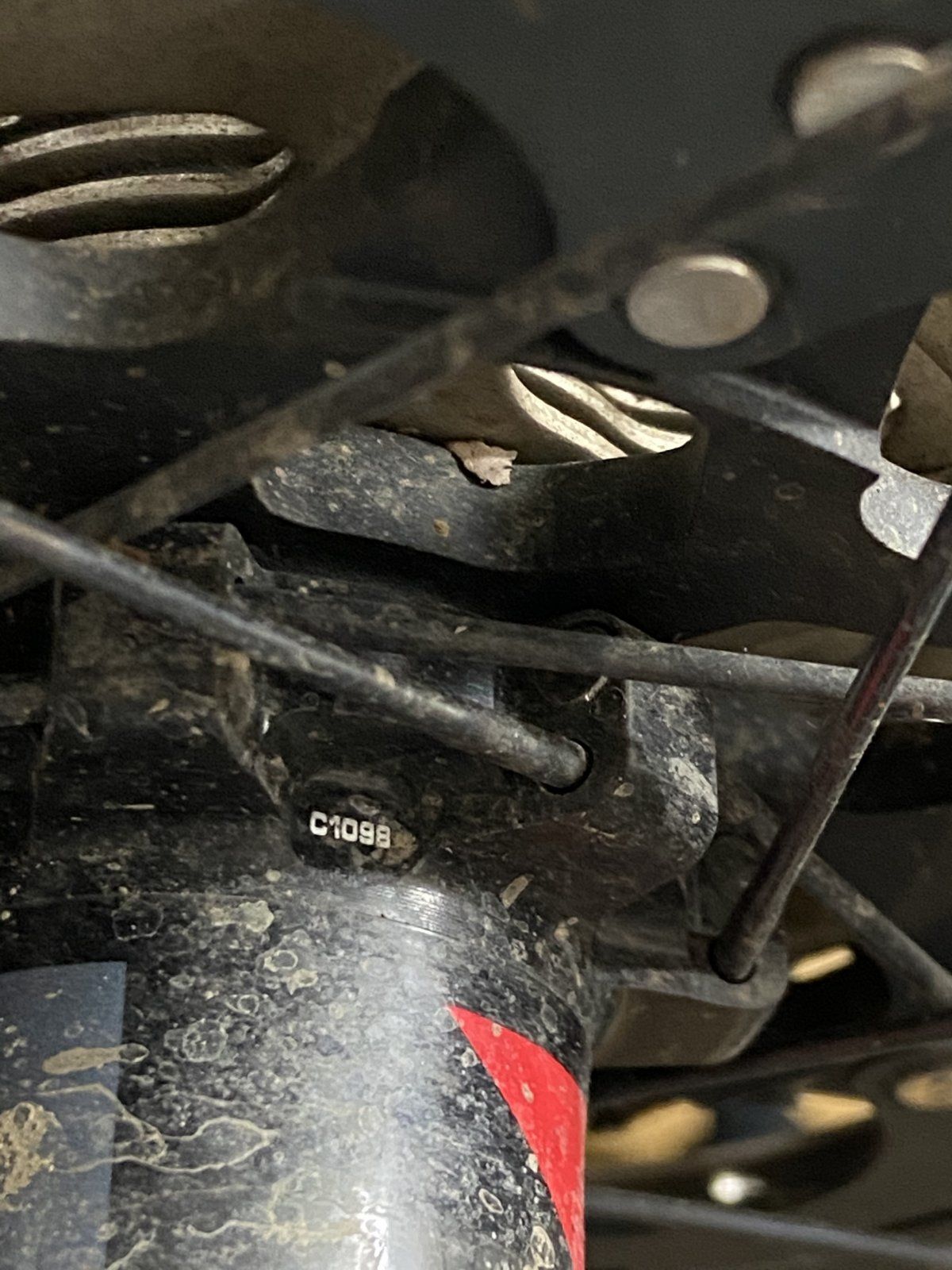

habe das gleiche Radel und möchte das auch gerne umrüsten...ich würde allerdings die
Kurbel übernehmen und nur ein neues KB montieren. War gerade in der Garage nach den Naben schauen,
wenn ich nicht total blöd bin, sind das Gen2 Naben. Hab nix zum Lagerspiel einstellen gefunden...

Ich hatte mein Bike schon Ende 2018 bekommen, und so wie ich das sehe hab ich eine Gen1 Nabe verbaut. Kann ich es trotzdem auf XT 1x12 umrüsten? Die Kurbel kann ich auch gern behalten wenn das geht und es reicht wenn ich vorn ein 32er Blatt für XT12 fach montiere. Ist halt nur die Frage ob ich meine Nabe auf Microspline umrüsten kann? 🤷‍♂️
Wenn die XT 1x12 somit ausgeschieden ist dann doch Eagle GX. Könnt ihr mir da einen Umrüstkit für die Nabe verlinken?
