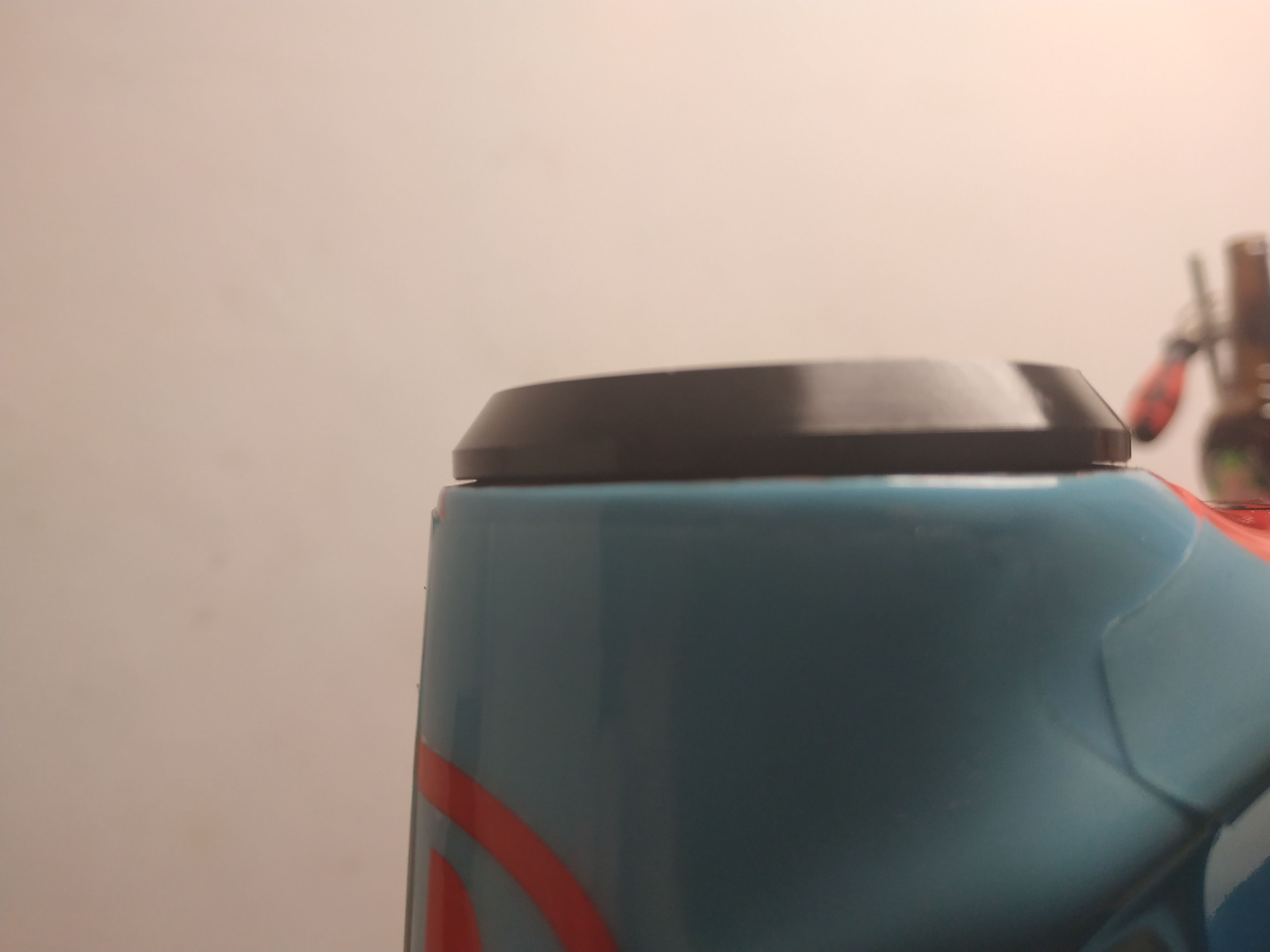

Huhu,
sitzen die Steuersatz Lagerschalen richtig? Habe oben ringsum einen gleich bleibenden Spalt und bei der unteren Schale auf der linken und rechten Seite von Steuerrohr. Der Rahmen ist ein Carbon Foxy von Mondraker.
Habe die Schalen beim Händler einpressen lassen. :)
IMG_20190525_160923.jpg IMG_20190525_160937.jpg IMG_20190525_161905.jpg IMG_20190525_161839.jpg

Schale nochmal heraus geschlagen und zum Vergleich mal die Reach Schale eingepresst. Genau das gleiche... Steuerrohr ist frei von Farbe, Schmutz usw.
Würde ich mir keine Gedanken machen. Falls noch was geht, setzt sich das beim Fahren. Einfach mal während der ersten beiden Fahrten nach jedem DH Abschnitt kontrollieren, ob er Spiel bekommen hat.
Rohe Gewalt ist beim Einpressen eher kontraproduktiv.
