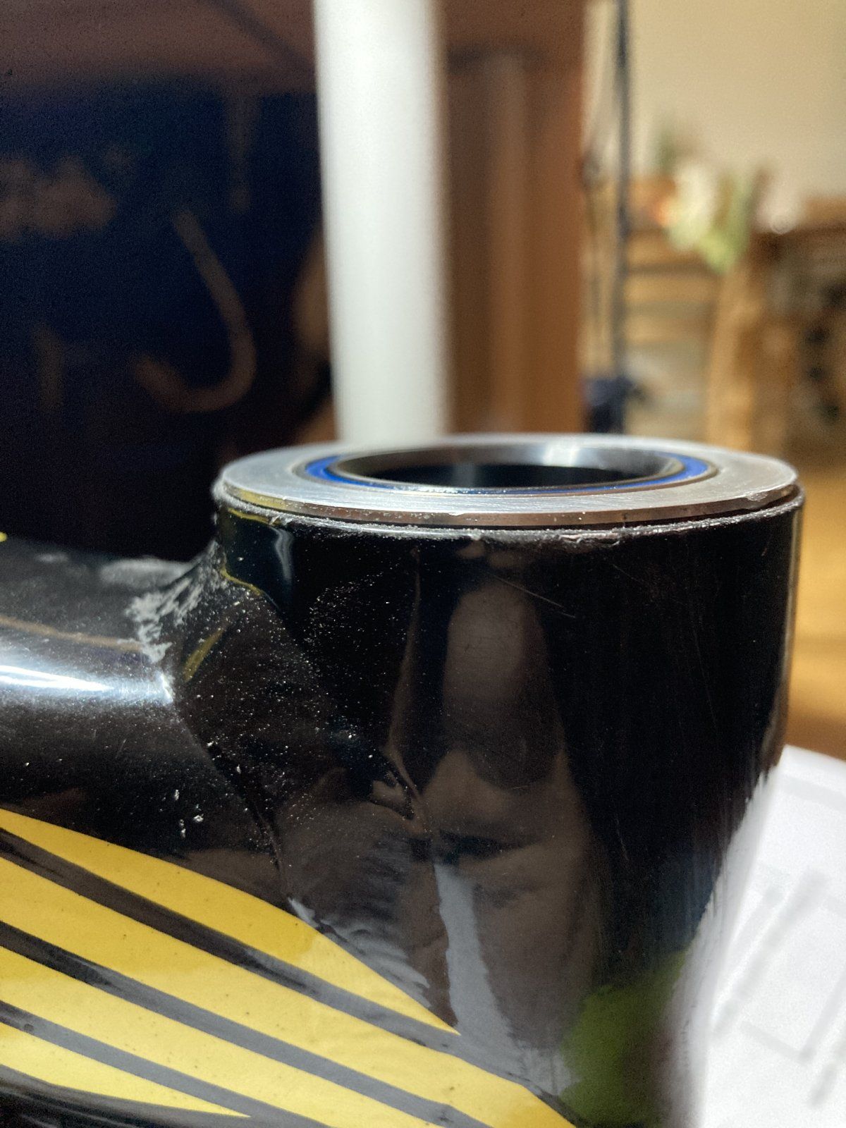

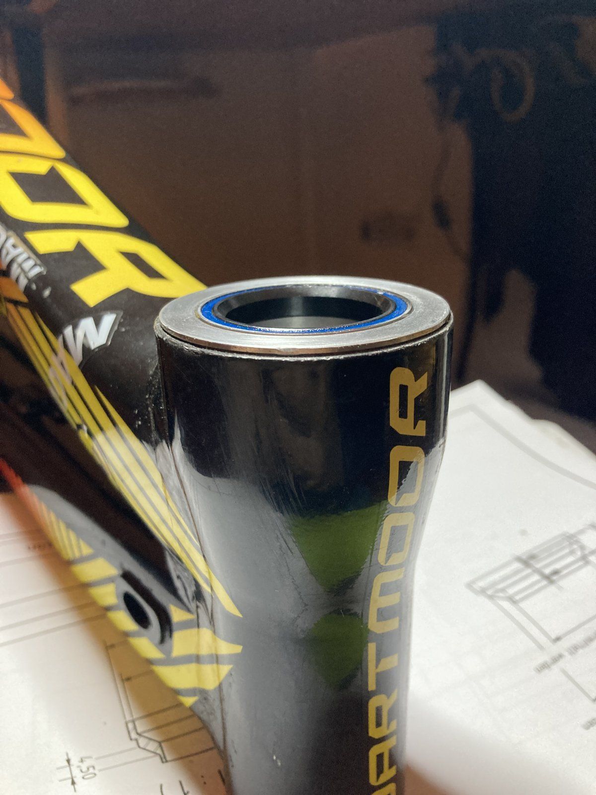

Hi!
hab den Adapter heute gedreht!
Das Steuerrohr ist ausgedreht gewesen und völlig ausreichend zum einpressen!
Der Adapter passt wunderbar, das Lager sitzt top und er baut dank euer Hilfe nicht höher, danke nochmal für den Tip mit dem Stack. Donnerstag drehe ich dir obere Lagerschale (muss, das Lager geht nicht so rein.) Dann bau ich das Rad so schnell wie möglich fertig auf und dann werde ich berichten wie es sich Fährt.
Grüzi.

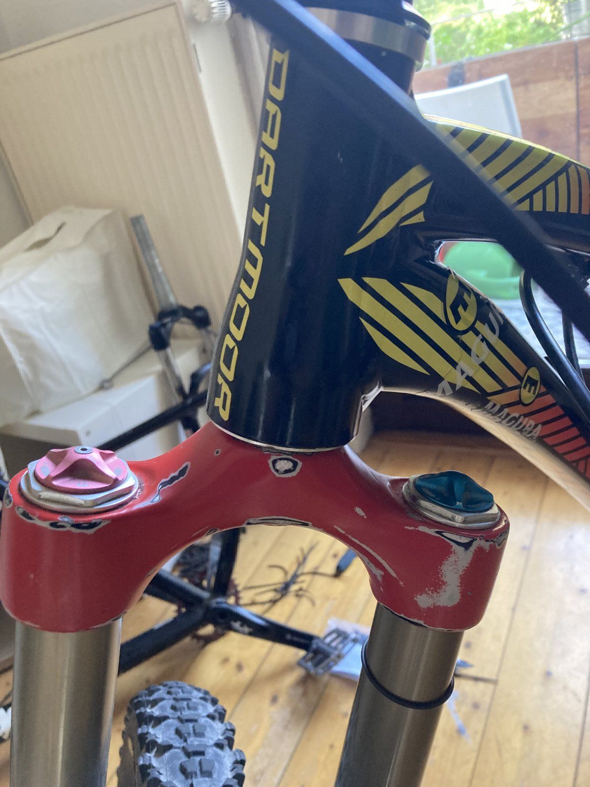

Hier ein par Bilder von dem fertigem Steuersatz!
ein parr Änderungen kommen noch, und zwar drehe ich noch einen passenden “Deckel” für oben, und einen flacheren Konus für unten.
Das ganze ist Spielfrei einstellbar.
Wie es sich fährt weiß ich hoffentlich morgen wenn das Tretlager eingebaut ist.
VG

Nach einer ausreichenden Testphase kann ich abschließend nur sagen das ich keinen Unterschied zwischen einen gekauften Steuersatz und meinen Feststellen kann. Kein Spiel, steif genug und lenkt sich schön Smutjes. Danke für eure Tips, vor allem mit dem Stack und an euch Zweifler: unterschätzt bitte nicht jemandes Fähigkeiten ohne ihn zu kennen.
